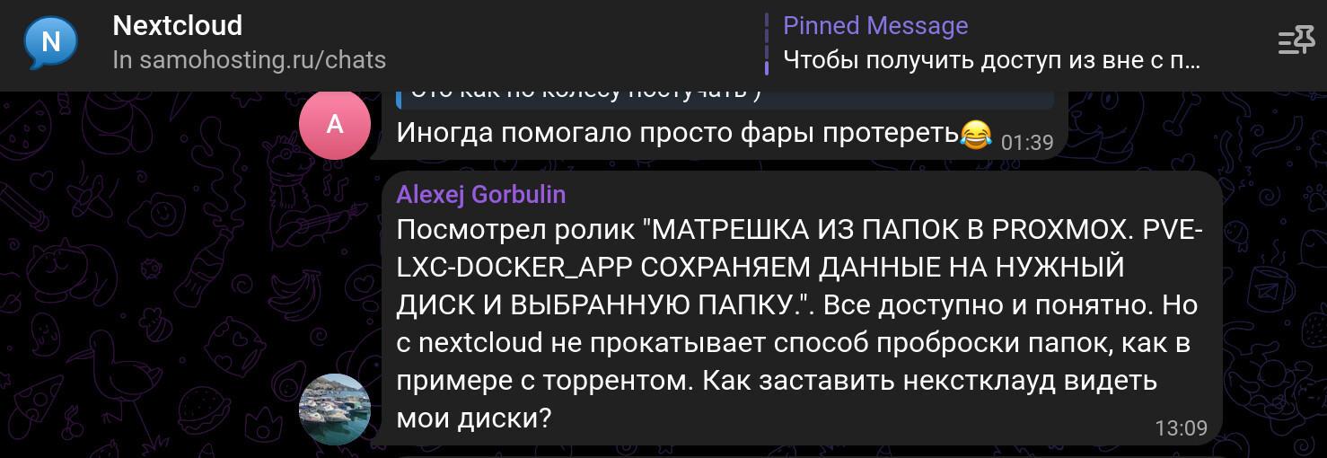

В чате у одного из наших самохостят возник вопрос.
Посмотрел Матрешку.. Но как добавить, пока не понял.

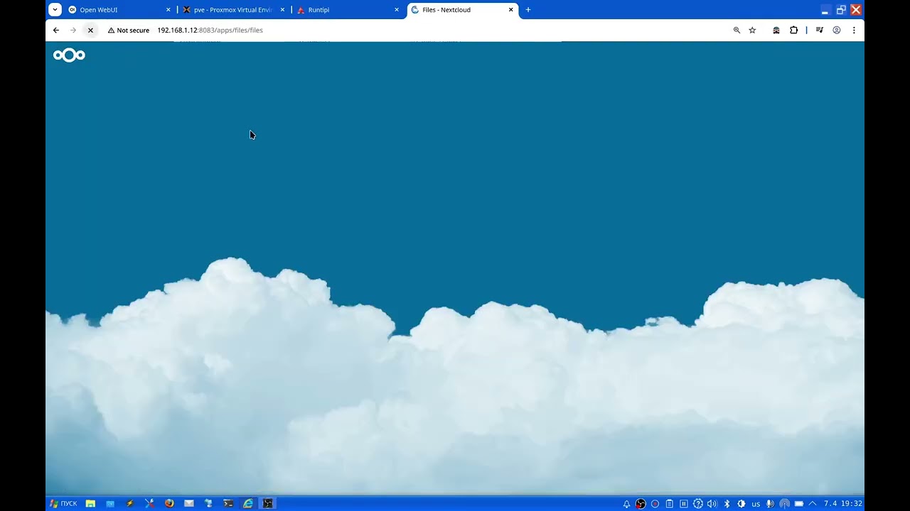

  1. в Некстклауд в настройках APPS → включаем External Storage
  2. В настройках администратора - добавляем локальный каталог /PVE_NAS
