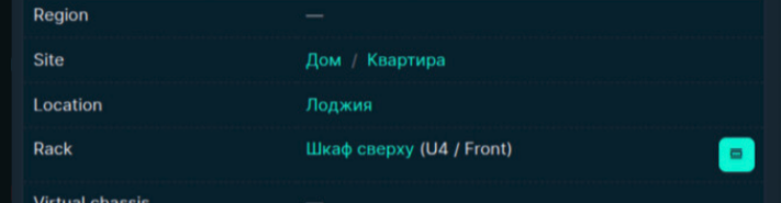

Примеры экранов

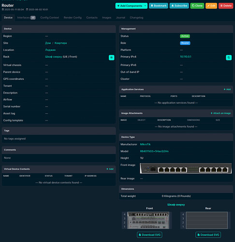

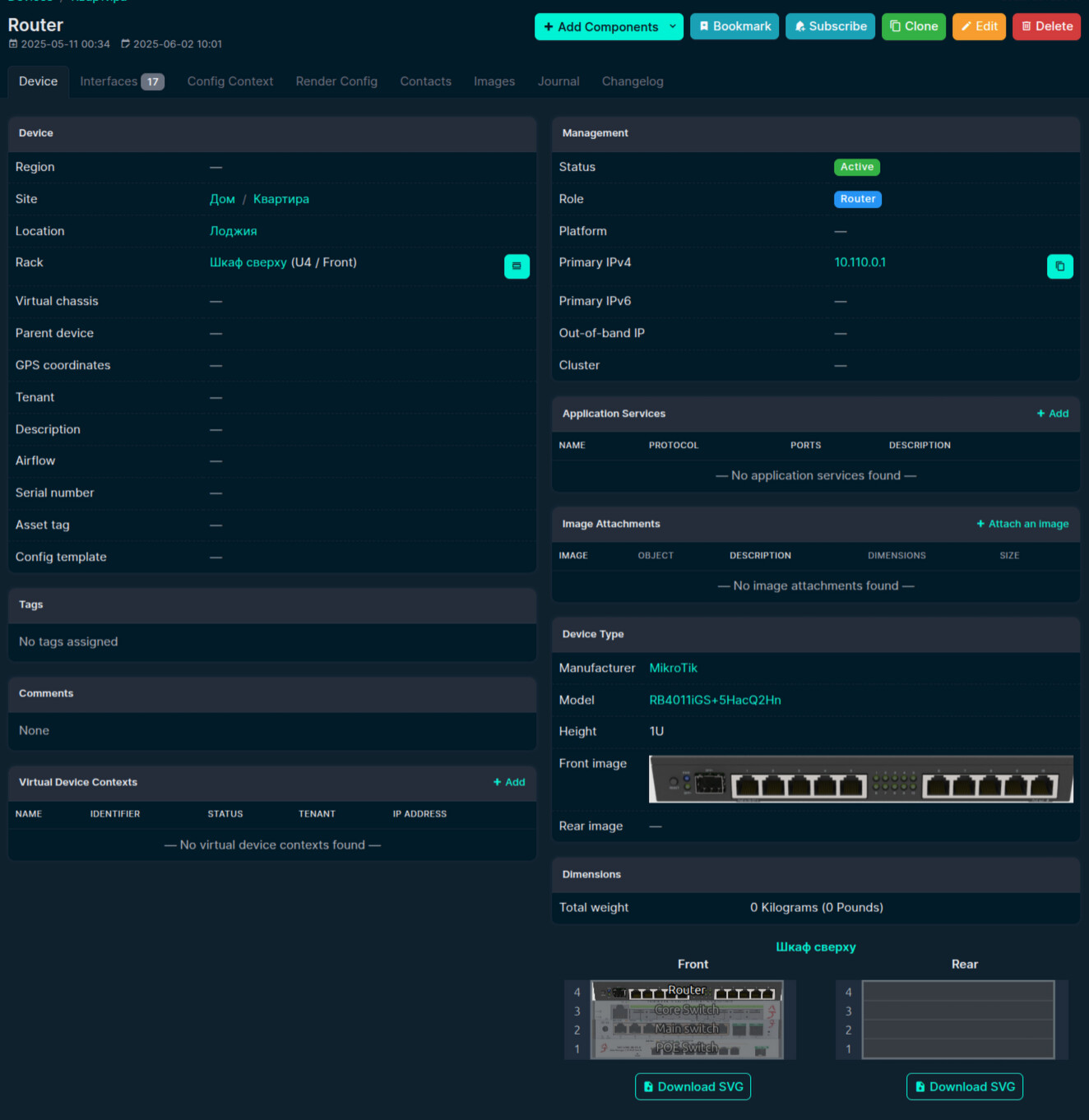

Карточка роутера

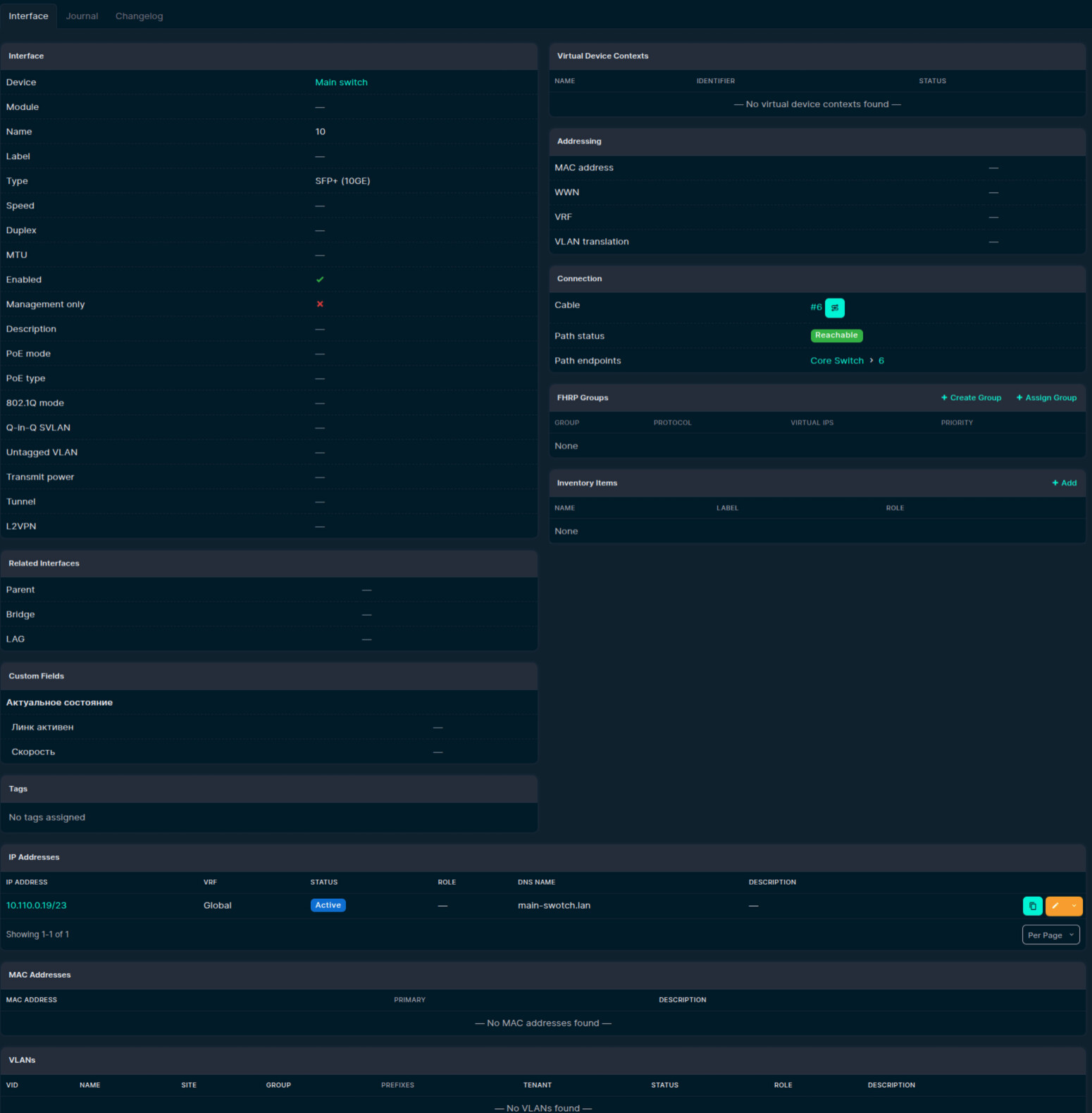

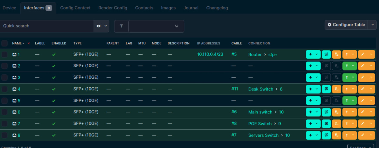

Порты

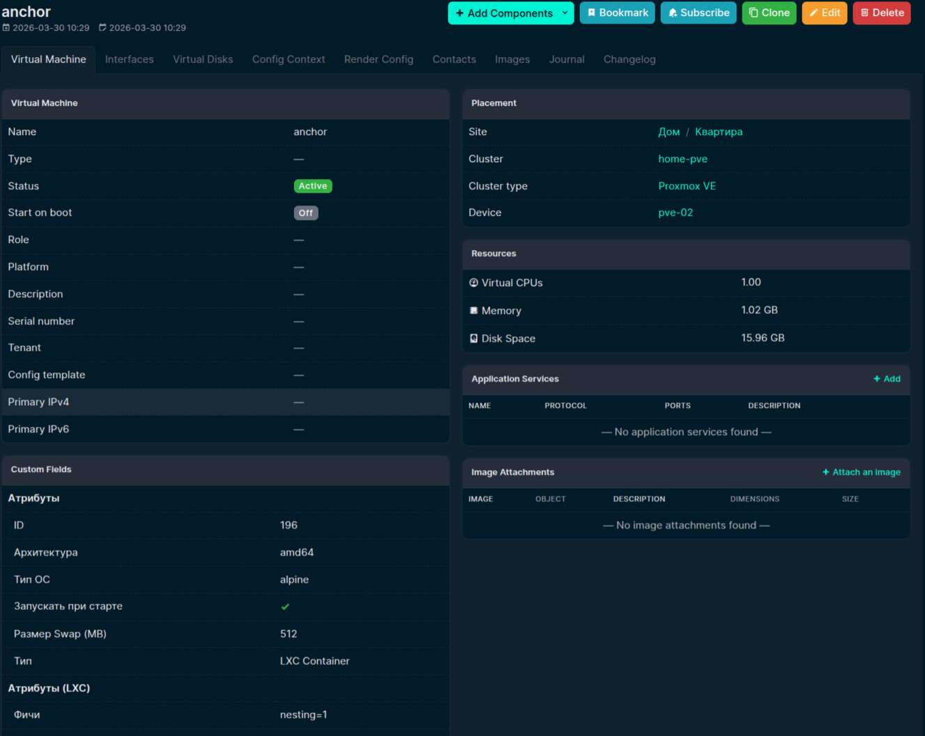

Виртуалка

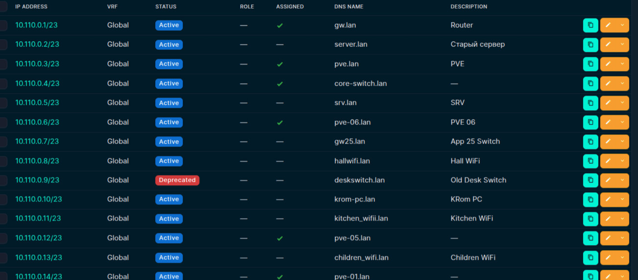

IP адреса

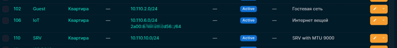

VLAN

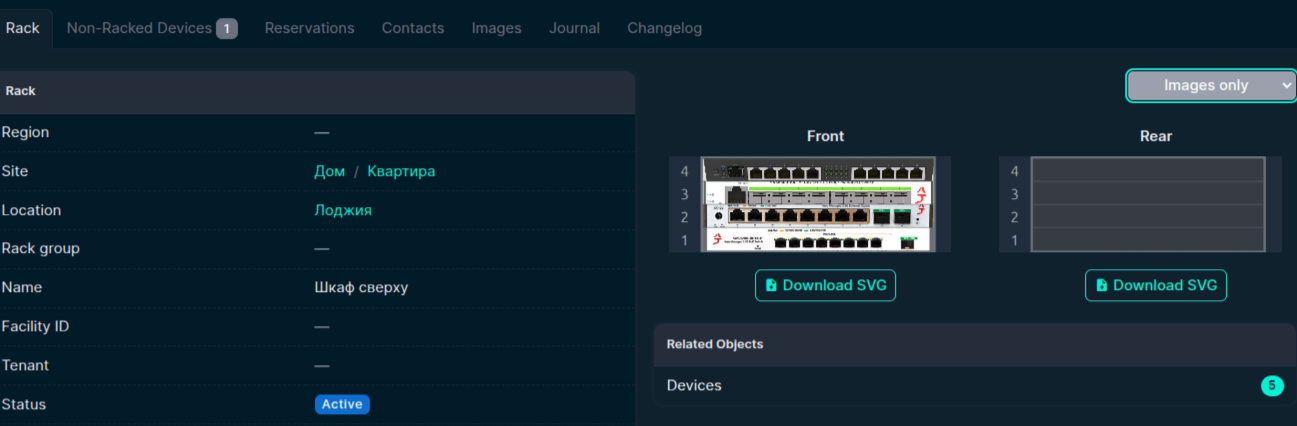

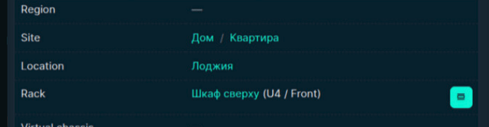

Стойка

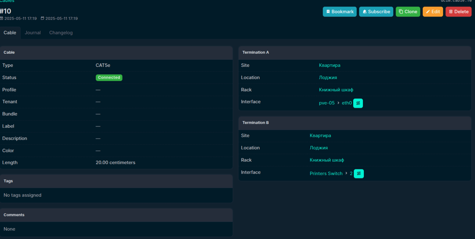

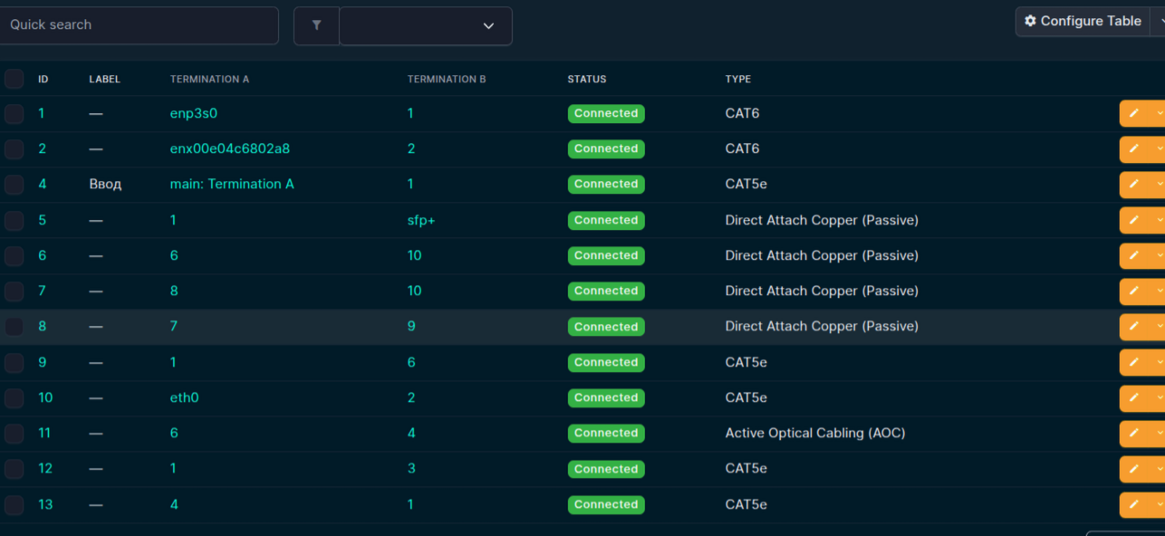

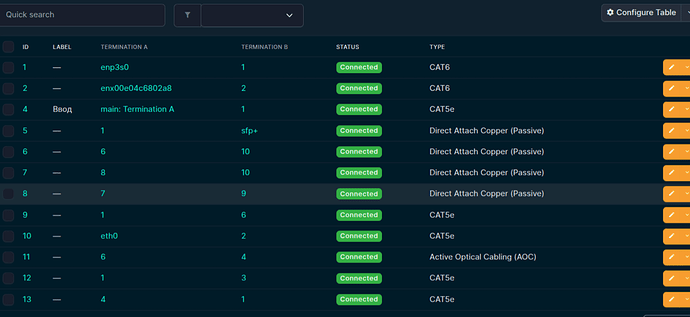

Кабели

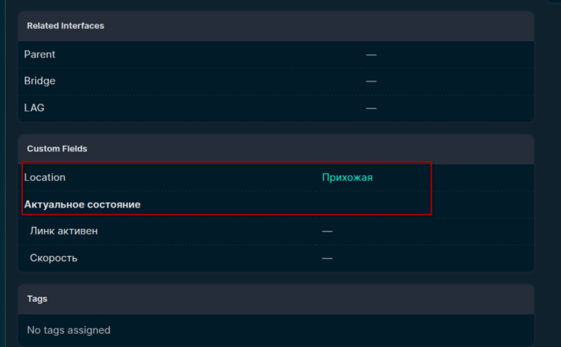

Можно создавать кастомные поля и есть механизм построения описания на основе этих полей

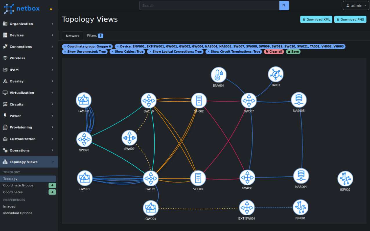

Есть плагин для построения топологии, но я пока не настроил его до конца

Есть кабели для связывания 2х портов

К локации привязываются сами устройства, т.к. если если есть коммутатор, то все порты этого коммутатора находятся там же, но если коммутатор в серверной, но порт 1 идет на 1 этаж, порт 2 на 2 этаж, то можно кастомными полями реализовать

Ну или кастомные поля навесить, я показывал выше.

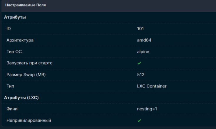

Например, я создал доп поля для виртуалок, чтобы заполнять их данными из PVE (заполяется автоматически кодом)

  2. можно начать просто с того, чтобы забить список IP адресов и прописать комментарии к ним, потом можно руками завести железки и привязать ip адреса к этим железкам, скрины со списком ip адресов я прикладывал выше
