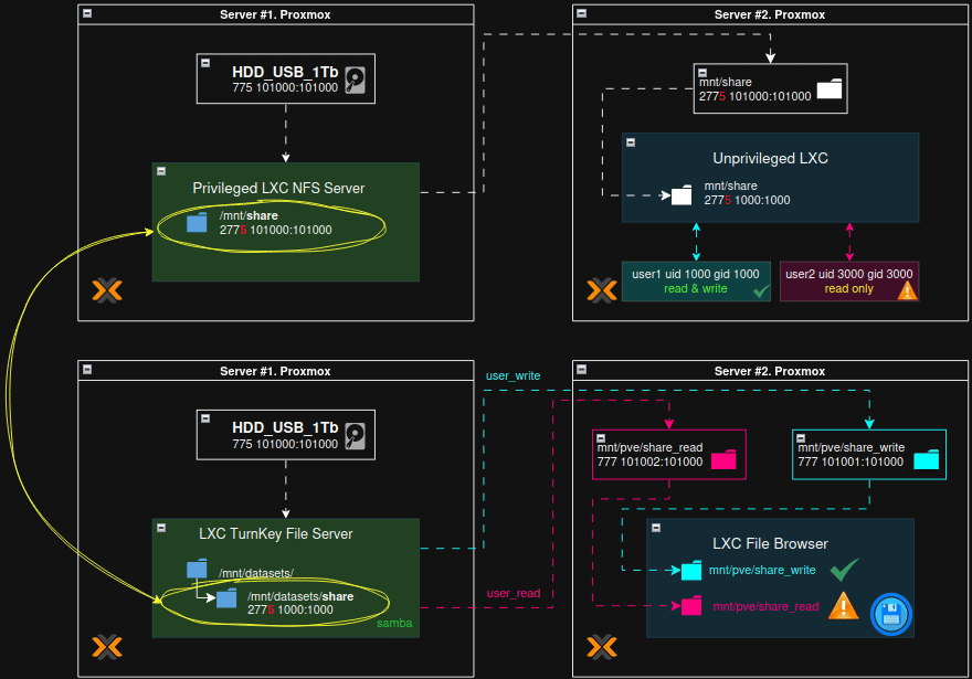

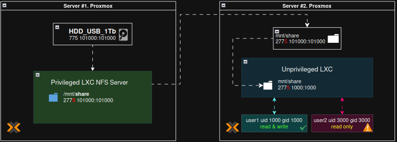

Общая схема того, что будем реализовывать

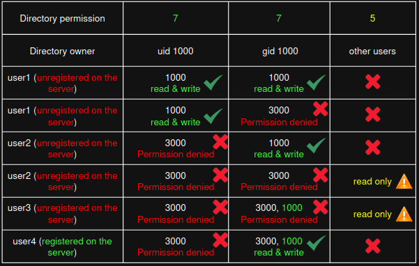

Пример:
Разрешения сетевой NFS-дирекории:
drwxrwsr-x 8 101000 101000 4.0K Nov 4 21:39 share
  1. Неизвестный NFS-серверу клиент получит разрешения на чтение и запись, соответствующие группе 101000(owner):
    uid=3000(test) gid=101000(owner) groups=101000(owner),3000(test)
    :small_orange_diamond:Эксперименты показали, что сервер может сопоставить основную (main gid) группу неизвестного ему пользователя с группой в директории и в случае совпадения будут применены соответствующие разрешения.
  2. Неизвестный NFS-серверу клиент будет отнесён в other и получит разрешение только на чтение, т.к. на NFS-сервере не создан точно такой же пользователь с идентичным набором uid и gid:
    uid=3000(test) gid=3000(test) groups=3000(test),101000(owner)
    :small_orange_diamond:Эксперименты показали, что сервер не может сопоставить вторичные группы для несуществующего на сервере пользователя.
    Для наглядности визуализировал, как это работает:

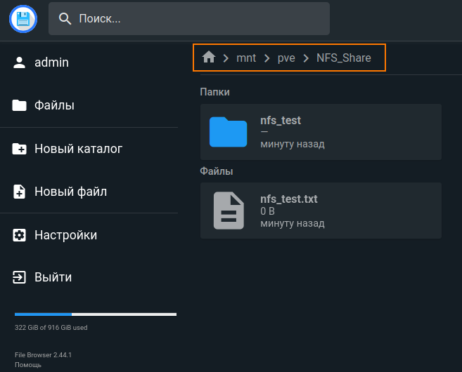

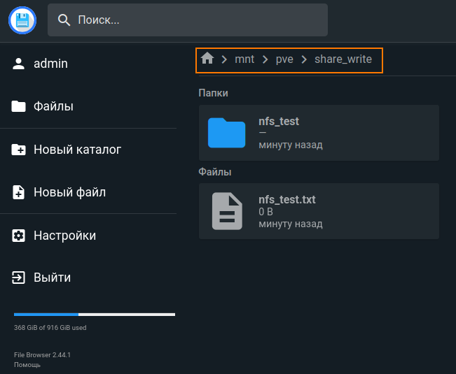

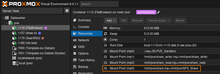

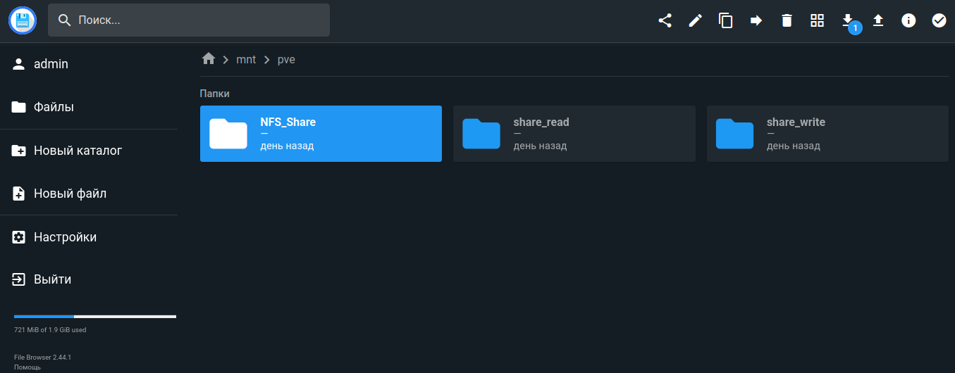

Таким образом получаем сетевой доступ к директории через протокол nfs, которая ранее была расшарена по протоколу samba.
Для наглядности смонтировал nfs-директорию share в LXC контейнер с File Browser, где эта же директория (share_write) в рамках предыдущей статьи была смонитрована по протоколу samba.
