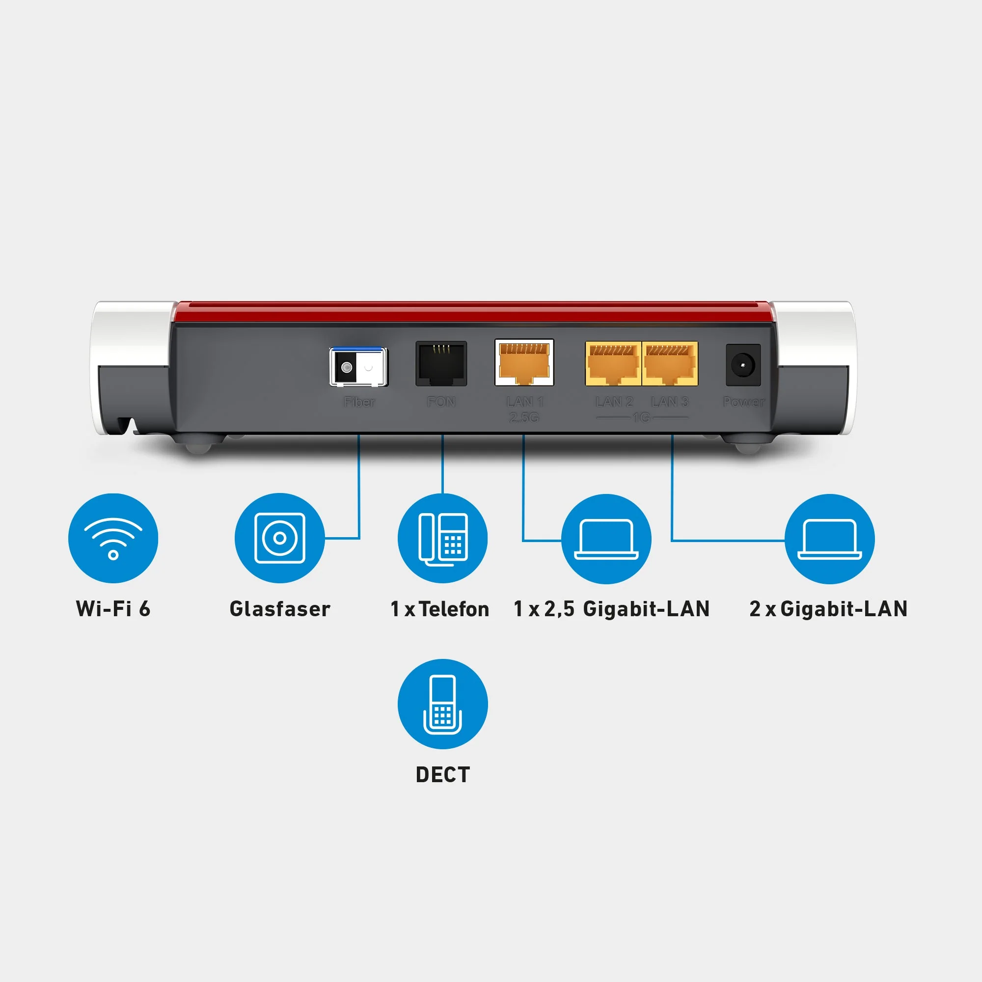

как это не нужен? все переходят на гпон, вообще надо клепать уже гпон роутеры со встроеным оптическим портом или сфп дыркой для тупого гпон модуля, а мозги делать в софте
я уже такой фрицбокс купил, но там мало портов и настройки для домохозяек, зато есть дект база и есть микро атс, а в микротиках нет дект
я бы хотел 8 портов, 1 сфп гпон, дект с микро атс и принтсервер

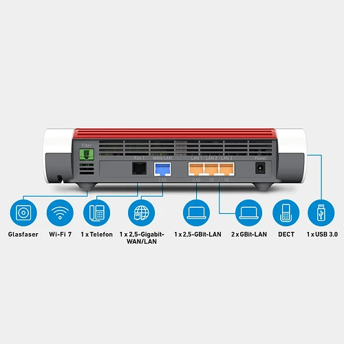

вот, вышел новый фрицбокс уже, со встроеным гпон
я себе такой купил без усб и всяких умных домов по дект каналу и без медиасервера (потому и усб нет)
у него сфп+, в комплекте идет гпон и аон модули, еще можно купить 10 гбит гпон
вроде как провайдеры начали предоставлять 2.5гбит инторнет, так что у этого роутера запас есть

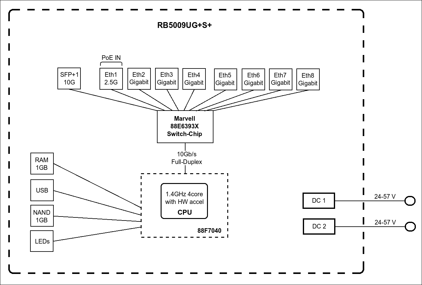

На 5009, sfp+ шарит общий интерфейс с остальными портами
Поэтому, когда я говорю, что не нужен sfp+ для подобных устройств я подразумеваю, что по моим предположениям с интерфейсами у этих чипов так же плохо обстоят дела, как и у Intel Atom и там либо USB3 порты, либо SFP+, а если и USB и SFP+ и еще и WiF, то этот самый sfp+ порт увеличит цену сабжа с условных 18к до 26-28к, а такое подорожание явно не повысит продажи устройства.

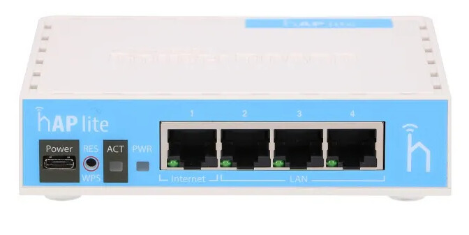

вот достал свои “красивые” коробочки, особенно вон та верхняя из софт тача, из которой начал пластификатор вылазить и она вся теперь выглядит мерзко, липко и на нее липнет весь мусор
был у меня простой хап лайт, не башня, так он выглядел круче
квадратный, ровный и чоткий короче :smiling_face_with_sunglasses:

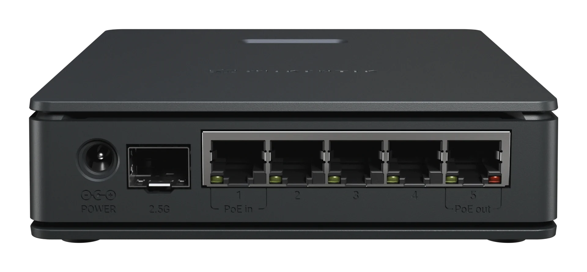

hAP ax S
wifi 6 есть, сфп есть, хотя бы 5 нищих гигабитных портов вместо 8
а больше ничего и нет в плане каких-то моделей
