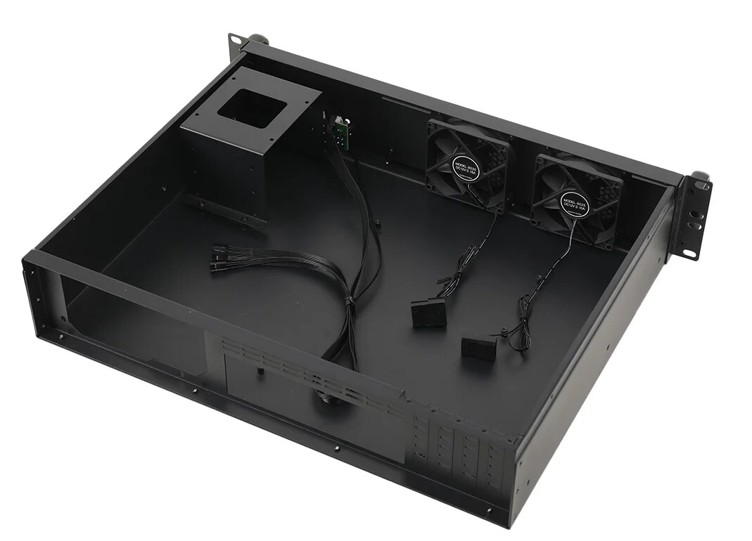

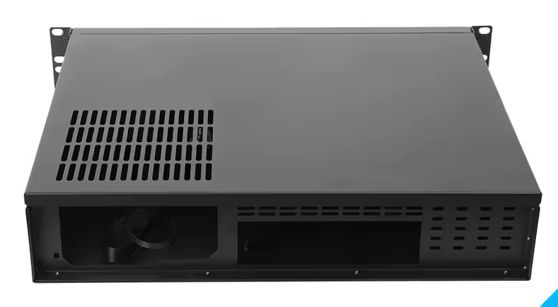

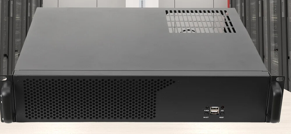

на днях пришел корпус для микро атх 2 юнита со скидками за 36 евров
так он 40-45 стоит
https://aliexpress.com/item/1005009175331310.html
можно засунуть 2х3.5” диска
4 низкопрофильные карты и стандартный атх блок питания
по бокам можно еще рельсы прилепить, я их тоже присмотрел

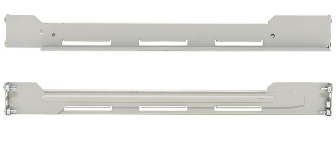

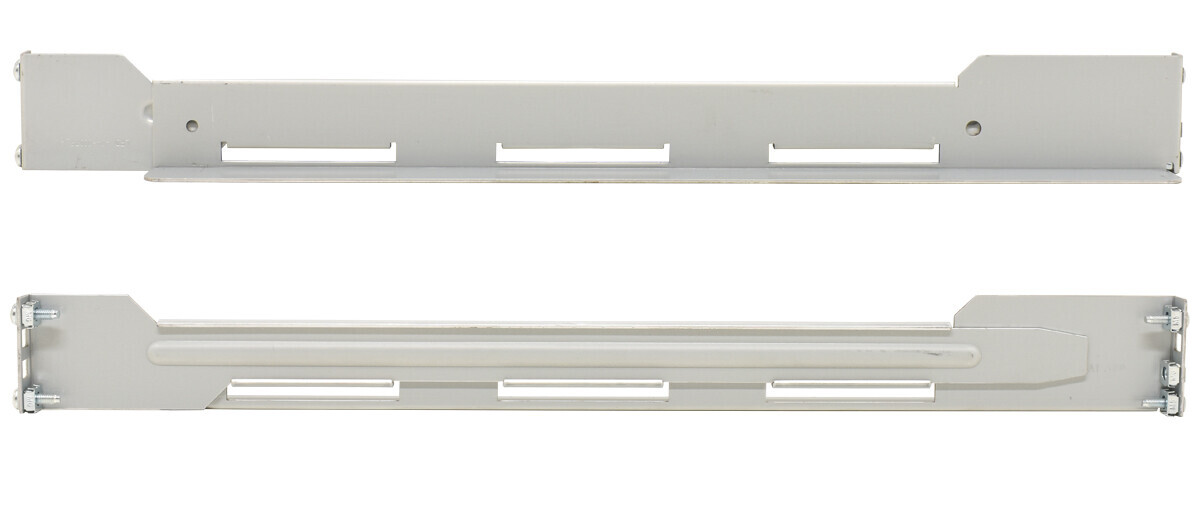

я так понял - эти рельсы на фиксированную длину шкафа?
https://www.itsp24.com/404-00077-404-00078-Rack-Schienen-Rail-Kit-Rackmount-for-DS2246-DS4246
никак не пойму из фоток - там каждая рельса из 2х частей состоит и можно длину регулировать или же это одна на фиксированную длину и там снизу только выступы есть для удержания сервера?
эти рельсы со скидкой 22 евры стоят, а остальные начинаются от 45

Как правило рельсы двух типов (насколько я знаю) первые даже не являются ими, скорее это направляющие уголки у которых есть минимальная и максимальная длинна. А вторые это уже рельсы и они крепятся к корпусу. Как правило они телескопические
Корпус если судить описанию 14 дюймов. То есть направляющие вам нужны которые из стойки 19 дюймов сделают 14
Шкаф шикарный, я типа такого же хотел. Именно короткий шкаф. Но увы, в тот корпус не влезла видеокарта( Я не нашел размеры направляющих. Но для вашего корпуса легче наверное найти полку

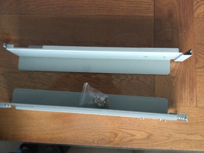

вот мне такие и надо, чтобы длина регулировалась и корпус просто на уголки положить
у нас на таких лежит упс на 30кг
полка стоит больше 20 евров и опять же она должна иметь и задние уши для равномерного распределения веса
я не думаю, что стоит этот корпус крепить только спереди, он сам по себе 3.5кг весит
если туда еще плату засунуть, блок питания и кулер, то будет 4.5 или около 5, что уже как бы много

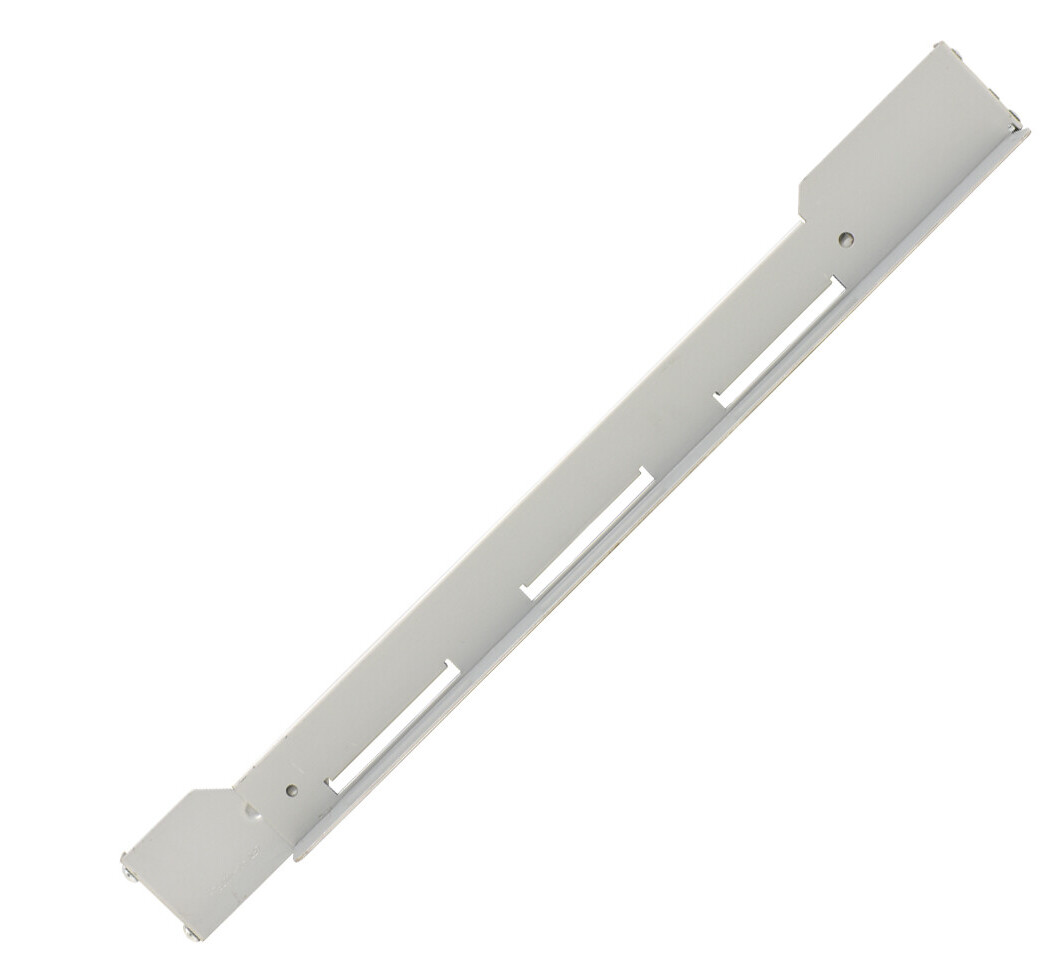

вот нашел регулируемые шины
https://www.ebay.de/itm/226838430036
тут четко барашком затягивается на любой длине
Это делать точно нельзя.
Ну и ширина должна подходить. Такие точно есть, просто надо искать очень дотошно
