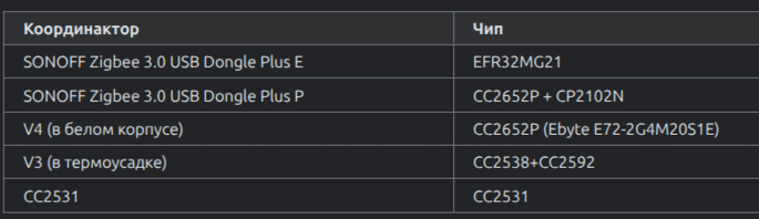

Координаторы раньше были популярны стики v3, v4 их продавали в тг группах типа zigbazar, но потом вышли стики от Sonoff Dongle-P и Dongle-E, на этом же железе, только не кустарщина и в 2 раза дешевле (сейчас раза в 1.5 дешевле)
Считается, что P более стабильный, E - современный, но по большому счету разница минимальная, а E чуть современней и универсальней + проще найти
Есть dongle-M - это уже на богатом, там есть ethernet и wifi, прошивка прямо с устройства, но смысл есть только, если есть лишние деньги или действительно понимаете зачем он вам нужен.
Поэтому, с вероятностью 99% хватит обычного Sonoff Dongle - E/P , остальное уже приходит с опытом.

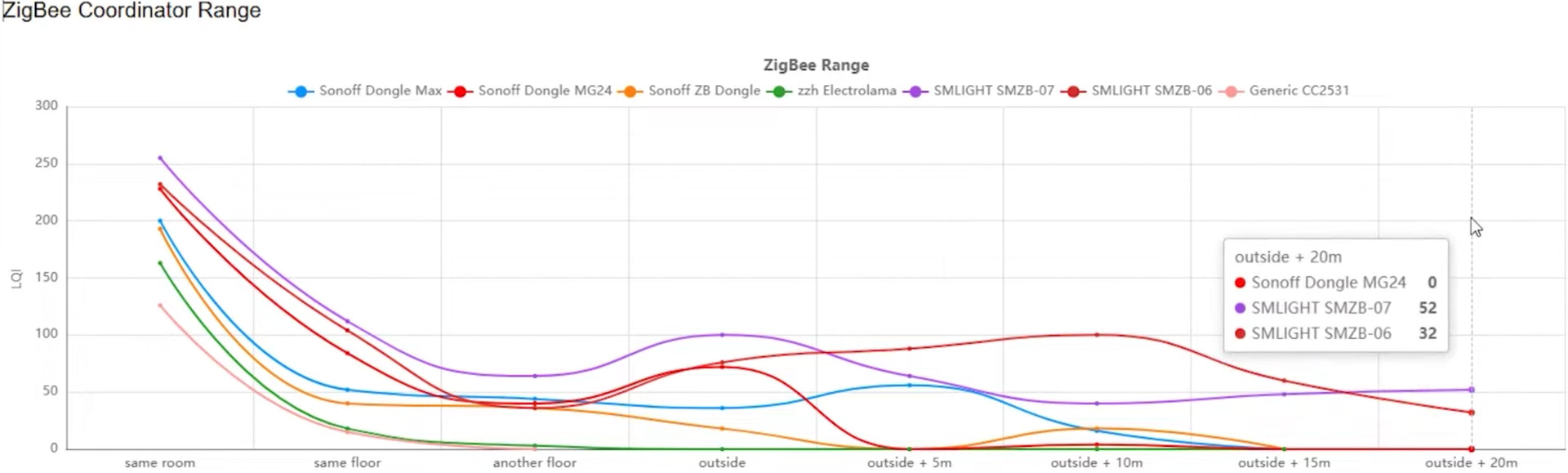

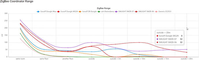

А вот тест дальности координаторов из видео

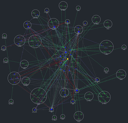

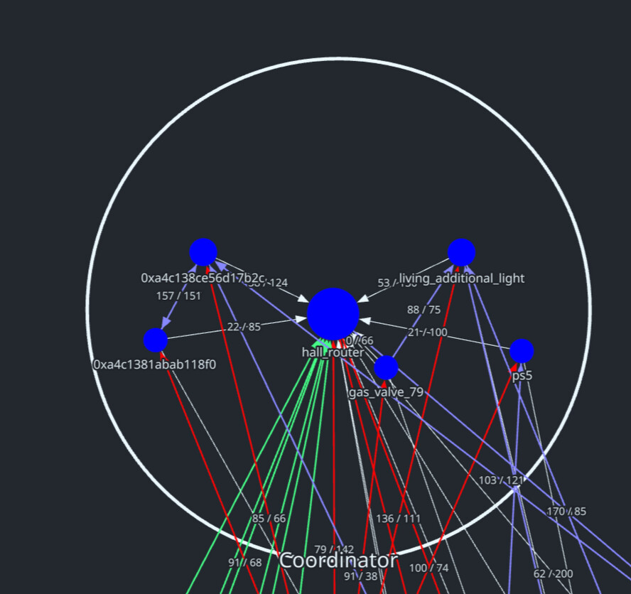

Завел пока что 100 устройств в сеть, вот карта
