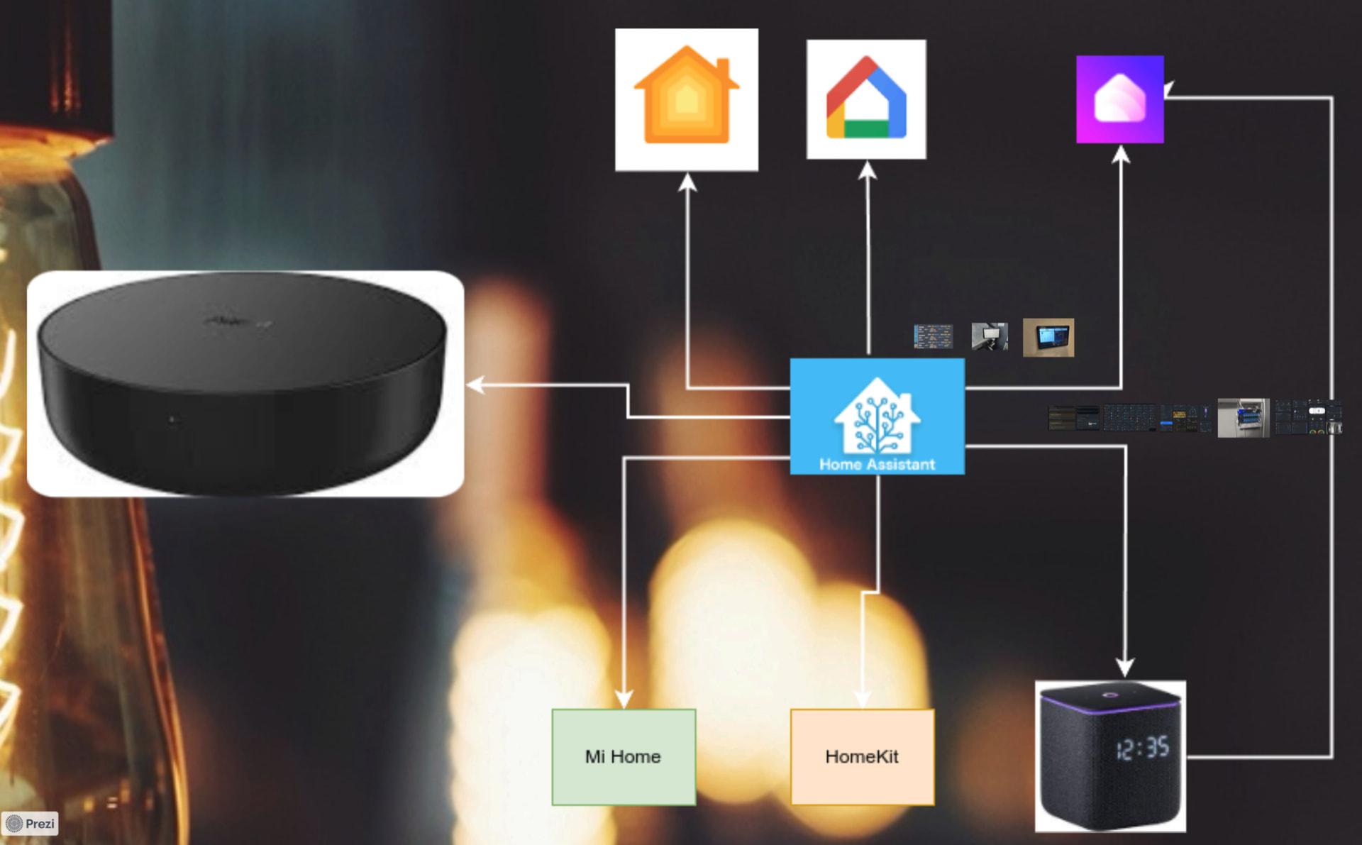

  3. из HA в УД яндекса можно выгрузить устройства через https://yaha-cloud.ru/ - я сделал так, при этом остается локальное управление и голосовое управление с колонок

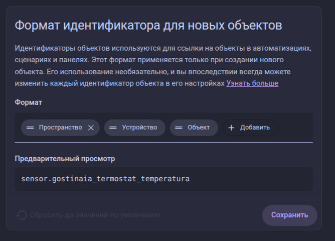

Кстати, в новой версии HA появился конструктор идентификаторов
