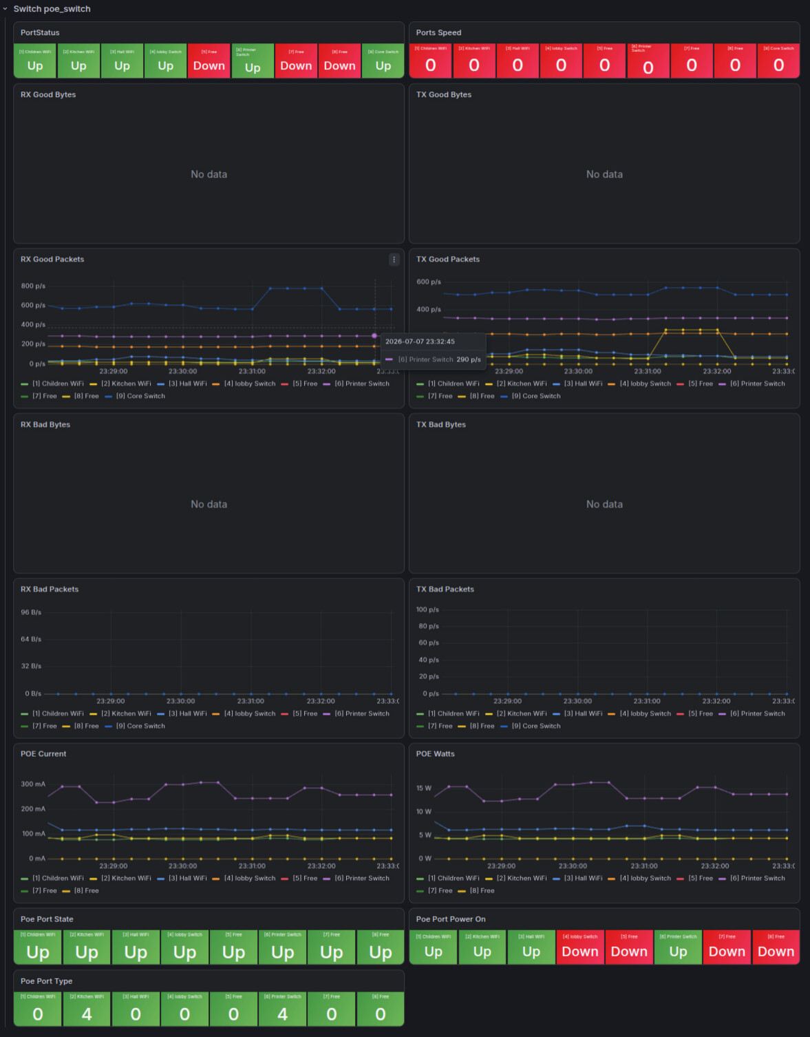

Пока в графане так накидал
Думаю, что с этим делать
