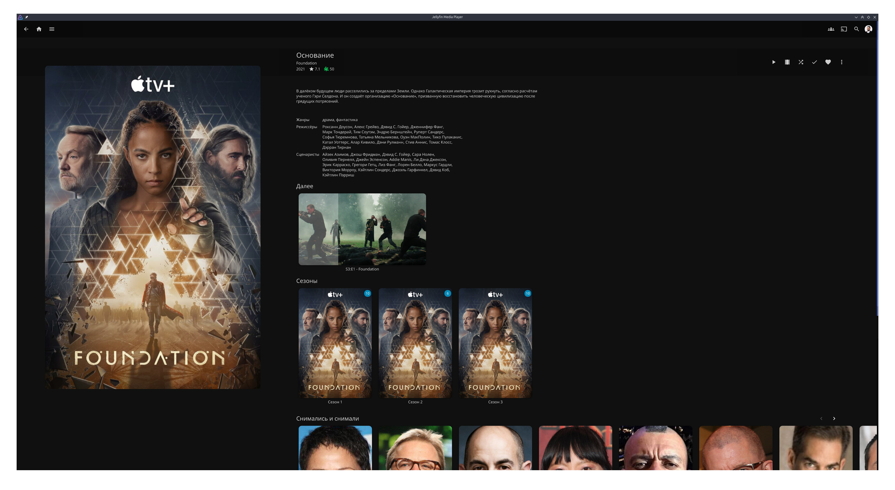

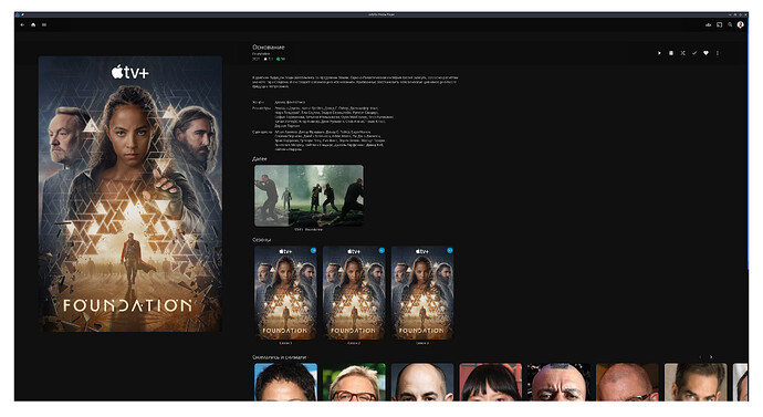

  • JellyFin - работает быстро, по сути умеет все то, что Plex, только бесплатно, есть куча плагинов, вплоть до получения метаданных из кинопоиска и пропуска заставок, но не без минусов
    • Есть какая-то проблема с метаданными, то сервисы внешние недоступны, то kinopoisk косячит.
    • Не знаю с чем связанно, но у меня в последнее время не всегда находит видео в библиотеке, но подозреваю, что мой косяк
    • Приходится плагинами обмазываться, plex кмк работает из коробки. И в целом настройка более сложная, для энтузиастов
Какие фишки понравились по JellyFin
  • SSO при помощи плагина
  • Вход по коду, это когда открывается приложение на ТВ, показывает 6 значный код и его надо ввести в приложении на телефоне или компе. Вроде и plex так умеет, в общем стандартная взрослая фишка
  • Работает с несколькими пользователями, на ТВ можно либо выбирать при загрузке приложения или переключаться самостоятельно (можно выбрать дефолтного пользователя) и хранить историю для каждого пользователя независимо
Есть JellySeerr для удобной интеграции с arr стеком
Вот сравнительная статья на хабре, можно тоже ознакомиться

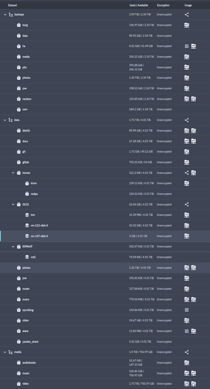

Спасибо! На предмет 1тб - это полезное место, диски по 2Тб каждый, соответственно останется в доступе 1ТБ(криво написал в изначальном посте). Да вроде достаточно будет, семейный архив 50гб + фото и видео с телефонов на 100гб. По большому счёту - всё, остальное это мелочевка.
1ТБ не мало ли для NAS подо все описанные хотелки?
Зависит от сценария использования и самого NASа, но я исхожу из нарезки хранилища под нужны и шаринга отдельных датасетов, а еще и кроссФС шары не всегда работает
Но в конкретном случае может и не стоит так делать, тем более, что не работал с NAS ASUSTOR
Странно, raid1, он же mirror дает на выходе объем 1 диска

А можно вас попросить немного больше рассказать про то, что изображено на вашем скрине?
вижу что у вас кластер из 5 узлов, а как это реализовано физический?
это 5 отдельным “машин” или какая-то серверная стойка - когда все в одном
Характеристики лабы указывал у себя в профиле.
Это 5 отдельных мини ПК, некоторые хочу собрать в мини-стойку. Есть совсем дрова, больше для кворума и выполнения конкретной задачи, какие-то общего назначения, есть нода с дисками под NAS.
На каждой ноде запущены общие сервисы, описанные тут
В целом про подход написано тут
А про то, как я рулю всеми этими сервисами написал тут
JellyFin использует для подгрузки IMDB и TMDB, так вот TMDB иной раз немножечко недоступен, поэтому идти до него надо через ВПН. Кинопоиск на халяву имеет ограничение на количество запросов, т.е. если на него сразу натравить всю свою фильмотеку, то он быстро отключится. У JellyFin ещё и аппаратное декодирование неплохо работает, крайне полезная вещь, когда через мобильные сети смотришь с ограничением траффика.
