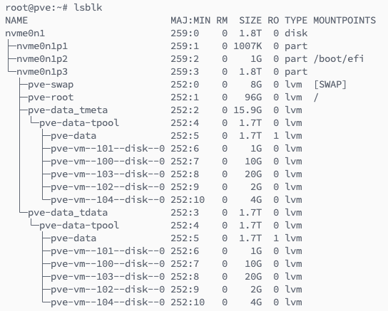

На голой железке установлен Proxmox. Сейчас не помню, но кажется создавал раздел под proxmox 100Gb. Полез искать - как увеличить раздел под Proxmox. Нашел пару команд по получению данных о памяти.
Не пойму, как понять - pve-data - 1,7T

cfdisk работает с блочными стройствами, а у тебя логический том на 1.7тб
он не забился, все норм с ним
у тебя на 3м разделе диска создан логический том, а не блочное устройство и не раздел
это куда более продвинутая штука

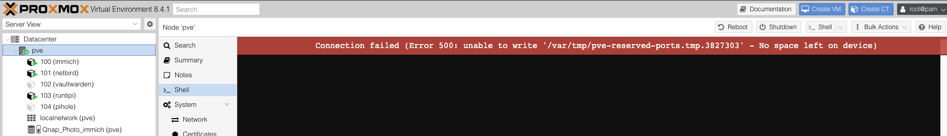

если открыть управляшку Proxmox и перейти в терминал shell, то тоже выводит ошибку о нехватке памяти:

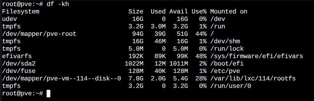

  1. Т.к. доступ к shell у вас ограничен - используйте или прямой доступ к хосту(монитор, клавиатура) или ssh подключение.

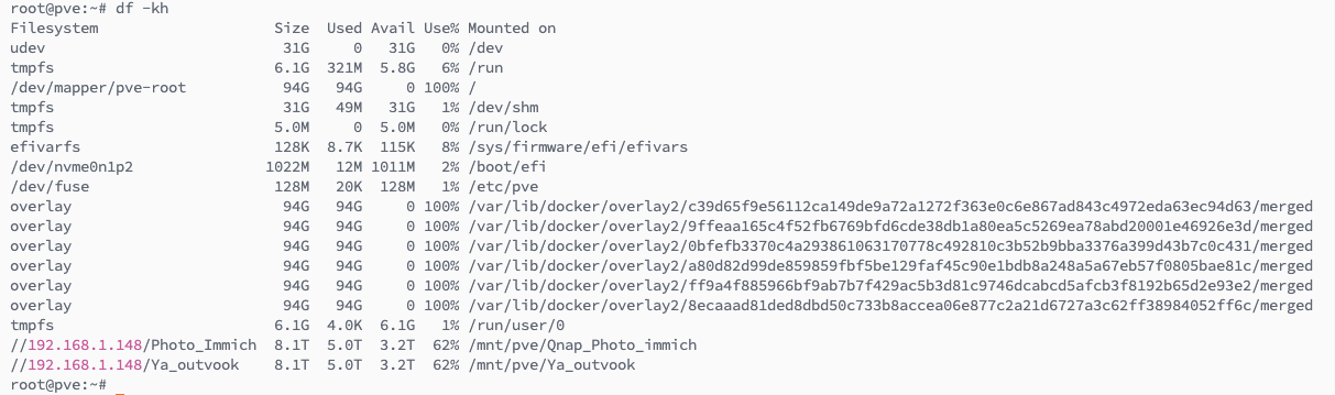

  2. посмотреть доступность можно используя df -kh

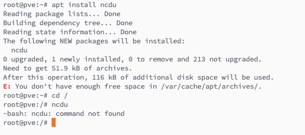

  3. если хватит места - можно установить и использовать ncdu
apt install ncdu
cd /
ncdu
Вам нужно найти, что за файлы у вас и где скопились и удалить лишнее, чтобы восстановить работу системы.

  2. набрал команду, получил следующую информацию:
3. Запустил установку пакета, но так же ругается на отсутствие свободного места:
Я бы посмотрел на информацию о разделе /dev/mapper/pve-root - у вас 0 доступного пространства на нем. А это вроде корневой раздел PVE - как вариант у вас по этой причине и выдается сообщение о нехватке места.
А в PVE установлен docker? :man_facepalming:

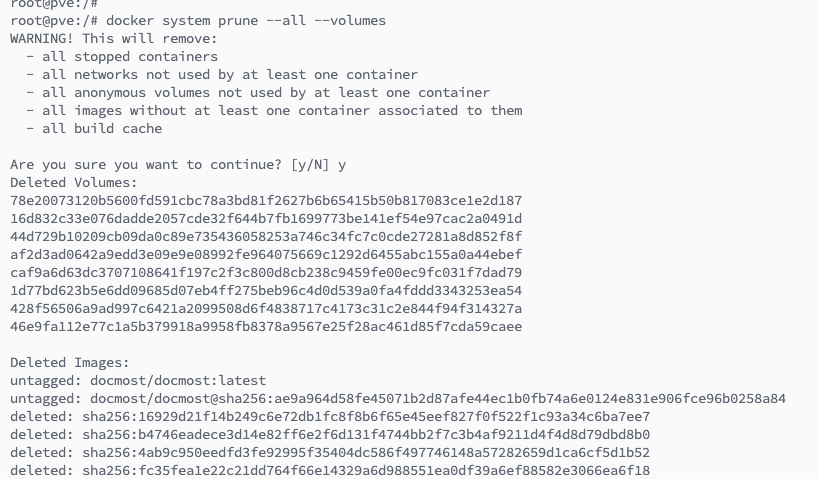

Попробуйте для начала освободить хоть сколько-то места, а потом уже чистить полноценно
можно почистить docker
docker system prune --all --volumes

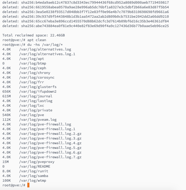

Можно посмотреть сколько занимают логи и почистить что-то старое
du -hs /var/log/*
rm /var/log/syslog.*.gz #Для примера

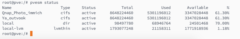

Далее, смотреть список хранилищ самого PVE
pvesm status
Ну корень занят на 100% это в корне не верно, тут может быть
  1. Docker на хосте

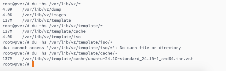

  2. Образы дисков или резервные копии в /var/lib/vz/
  3. Логи забили все
  4. Использование local вместо local-lvm для хранения гостей

Логово нет особо, скорее всего docker
du -hs /var/lib/docker

у тебя раздел с пве всего 100 гиг, а раздел для виртуалок 1.7тб
зачем ты докер поставил в прокс? его нужно ставить отдельной виртуальной машиной в 100-300гиг, если ты хочеш хранить там какие-то файлы
ну и если ты собрался там реально что-то хранить, то тебе нужно 2 диска одинаковых ставить и поверх них файловую систему zfs рейд 1 и сервер бекапов еще иметь или как минимум внешний диск для этого

  2. По этому пути “/var/lib/vz/“ - почти ничего нет, только один образ-шаблон под lxs контейнеры лежит

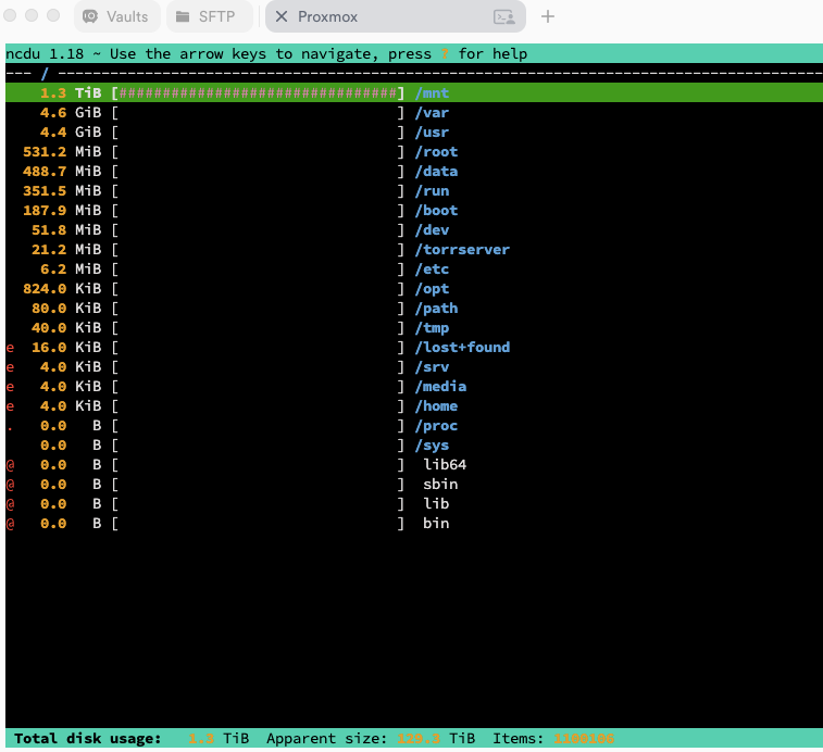

Ну теперь осталось понять сколько сейчас места занято и что его занимает, например, при помощи ncdu как советовали выше

Ну сейчас место свободное должно быть, видимо, докер съел все свободное место, а очистка удалила порядка 70ГБ

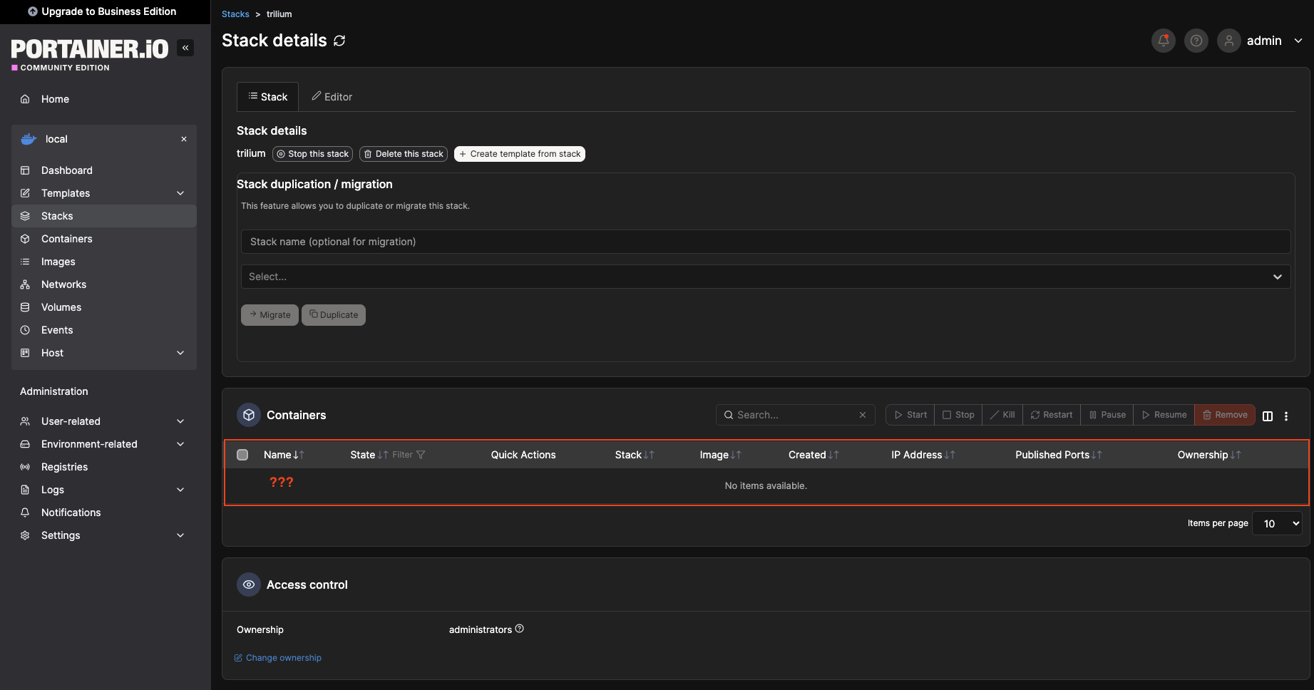

Можно попробовать позапускать контейнеры, скорее всего, они не запустились при окончании свободного места и docker system prune удалила все, что не было запущено на тот момент времени, сейчас при старте будет заново качать и потихоньку занимать место
Похоже, что контейнер Trilium и удалился, как мусорный :slight_smile:
ну задеплоить его заново, он скачается и запустится
