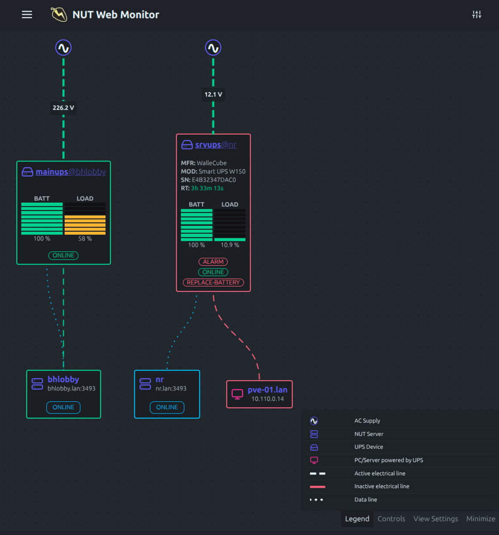

  1. Развернул LXC контейнер с NUT
  2. В Node-Red подключил этот ИБП по NUT протоколу
  3. Пересобрал (частично, остался флаг замены батареи) данные
  4. Поднял NUT сервер в Node-RED и вернул адекватный ИБП
    4.1. Возвращается напряжение и ток на выходе, сделал вычисление мощности, процента загрузки, добавил максимальную мощность
    4.2. Сделал конвертацию температуры в правильные значения
    4.3.Добавил справочные значения
В итоге

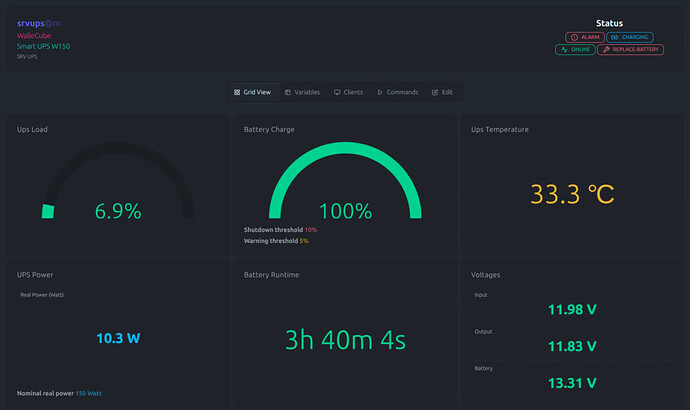

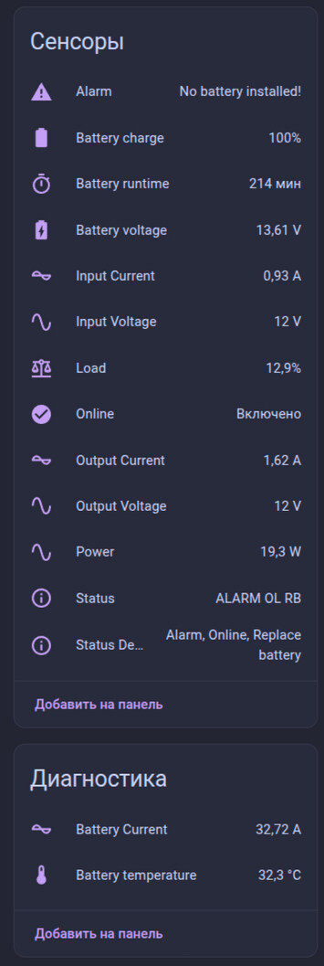

NUT webgui
HomeAssistant (пока не добавил управление типа выключения)
Осталось добить протокол (аутентификация, выполнение команд) и добавить выключение при разряде аккумулятора.
Сам NUT протокол текстовый и достаточно простой
Ну и родное приложение выглядит так:

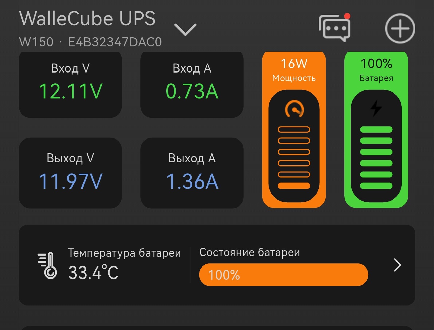

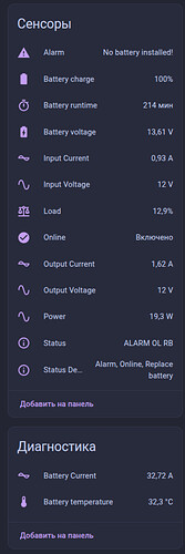

На скриншоте приложения отображается: на вход - 2.7 А, на выход - 1.8 А и заряд батареи 100% (т.е. зарядка батареи не происходит). Это получается собственное потребление порядка 10 Вт? Почему так много? Не греется? Производитель обещает “Ultra-low 0.6W power consumption”.
кстати да, чего такая разница?
Собственное потребление крайне низкое, по крайней мере, если судить по нагреву.

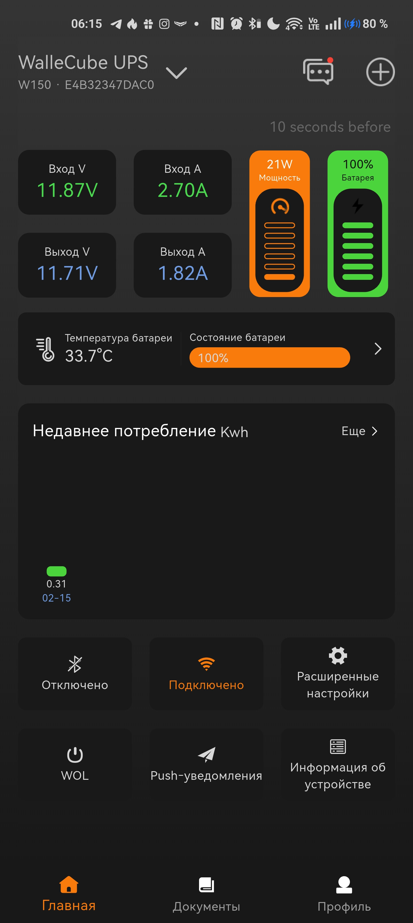

Что же касается скриншота, есть такой еще
Я думал в минусы написать еще в целом странности измерений, в интерфейсе вроде чуть лучше, но там обновление не в режиме реального времени.
У меня есть 2 мысли:
  1. Батарея в буферном режиме и периодически питание с нее идет
  2. Какие-то про проблемы с вычислениями, аналоговых значений

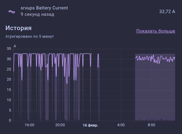

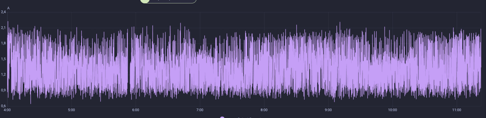

    Вот график тока батареи
Думаю собрать статистику и написать китайцам, есть подозрение, что на первом скрине замер был в разное время сделан, либо же АЦП у них очень сильно дрифтят
Сейчас у меня только миник запитан и я не смог прям в режиме реального времени увидеть когда я подключал свитч еще или запускал стресс тестю может есть смысл сделать какую-то постобработку типа медианы по плавающему окну
Как уже писал выше, или с драйверами проблема или само устройство криво выдает данные, но продукт выглядит сырым.

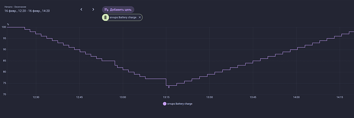

ИБП приехал заряженный на 50%, после подключения к сети показывал тор порядка 1А, где-то за час-полтора он у меня зарядился до 100% (что, примерное, соответствует указанному току)
Уровень заряда считает не по напряжению, а по кулонам, в отличие от бытовых ИБП (но у меня и серверные APC по напряжению считают тоже. При отключении от внешнего питания в течение нескольких минут показывал уровень заряда 100%, но напряжение на банках упало.

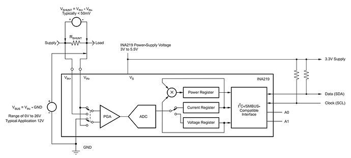

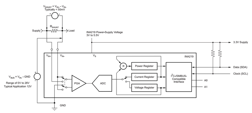

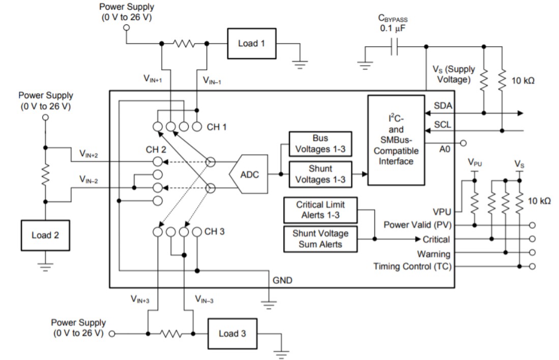

по идее надо использовать специальные мс, которые сами все считают и специально сделаны для мониторинга батарей

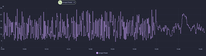

Ну вот у меня тоже такие мысли, ибо просто дрифтит сильно (скорее всего со схемотехникой проблема есть) либо считает в разное время, но с учетом такого дрифта понять одновременно или нет делает замер, очень сложно.

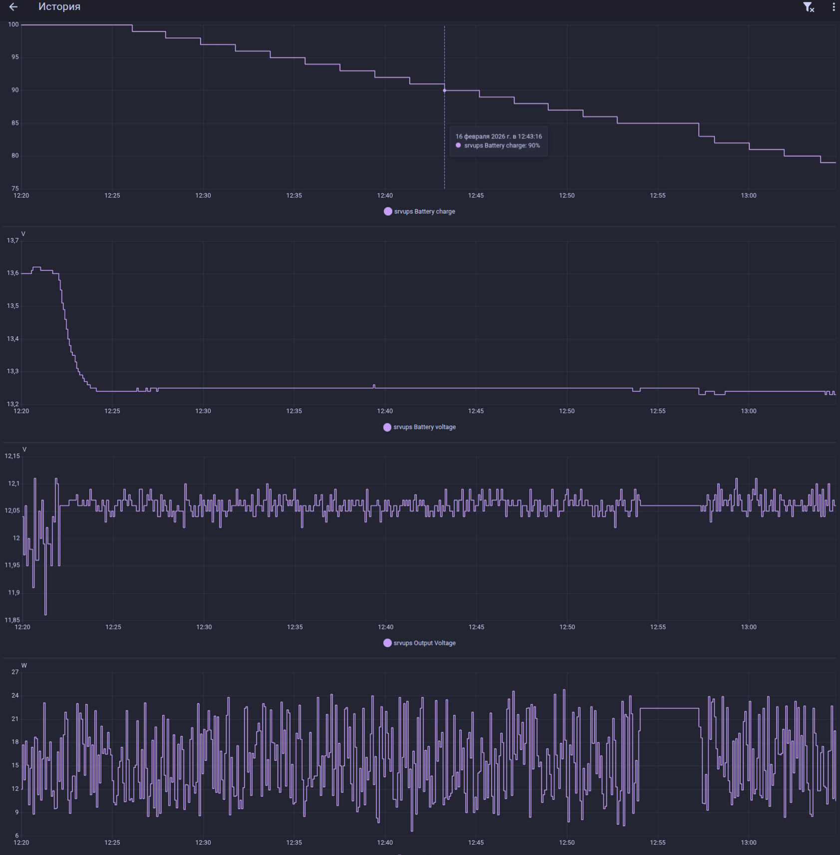

Вот 40 минут работы от батареи (полка ближе к концу, это я перезагружал HA)

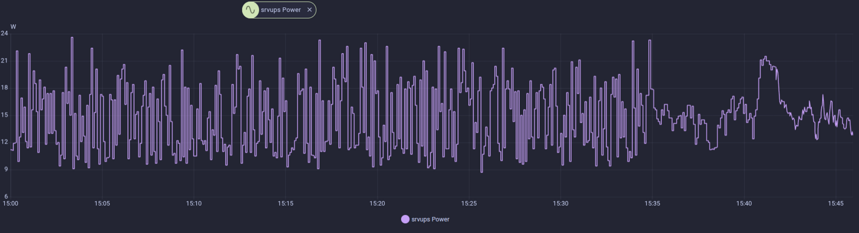

Сделал программную обработку медианой по 10 последним замерам в течение 20 секунд (10 замеров каждые 2 секунды)
Вот так теперь отображается мощность (рост в середине нового диапазона это запуск стресс-теста)
И график разряда и заряда (заряжается примерно со скоростью 23-25% в час)

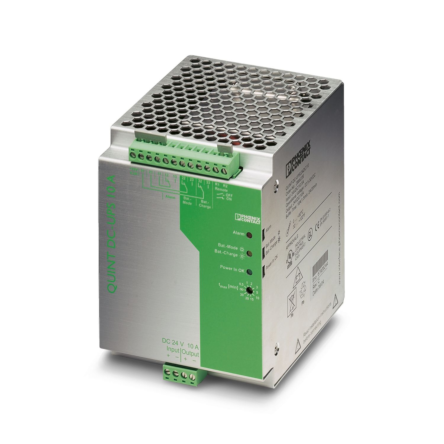

сейчас по барахолке рылся, случайно на ебее увидел упс на 8 розеток хороший в плане корпуса для пду, решил поискать, может нахаляву чего отдают
и наткнулся вот на такие штуки
10а правда держит 1.5 минуты, а так 2а норма
https://www.phoenixcontact.com/de-de/produkte/unterbrechungsfreie-stromversorgung-dc-quint-dc-ups24dc10-2866226
стоит всего 15 евров :weary_cat:
Интересная штучка, что-то типа DRS на минималках и дешевле, хотя, 2А, для хомлабы конечно, маловато, я DRS-480-24 хочу записать 4 точки доступа, 6 коммутаторов, роутер, 4 миника, стойку на 6 HDD дисков и кучку SSD.
Но DRS стоит 130 евро у меня в сетевом магазине, а этот 15 + доставка 100
ну этот чисто аварийка, чтобы все сервера успели выключиться
он для зарядки только свинца
