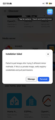

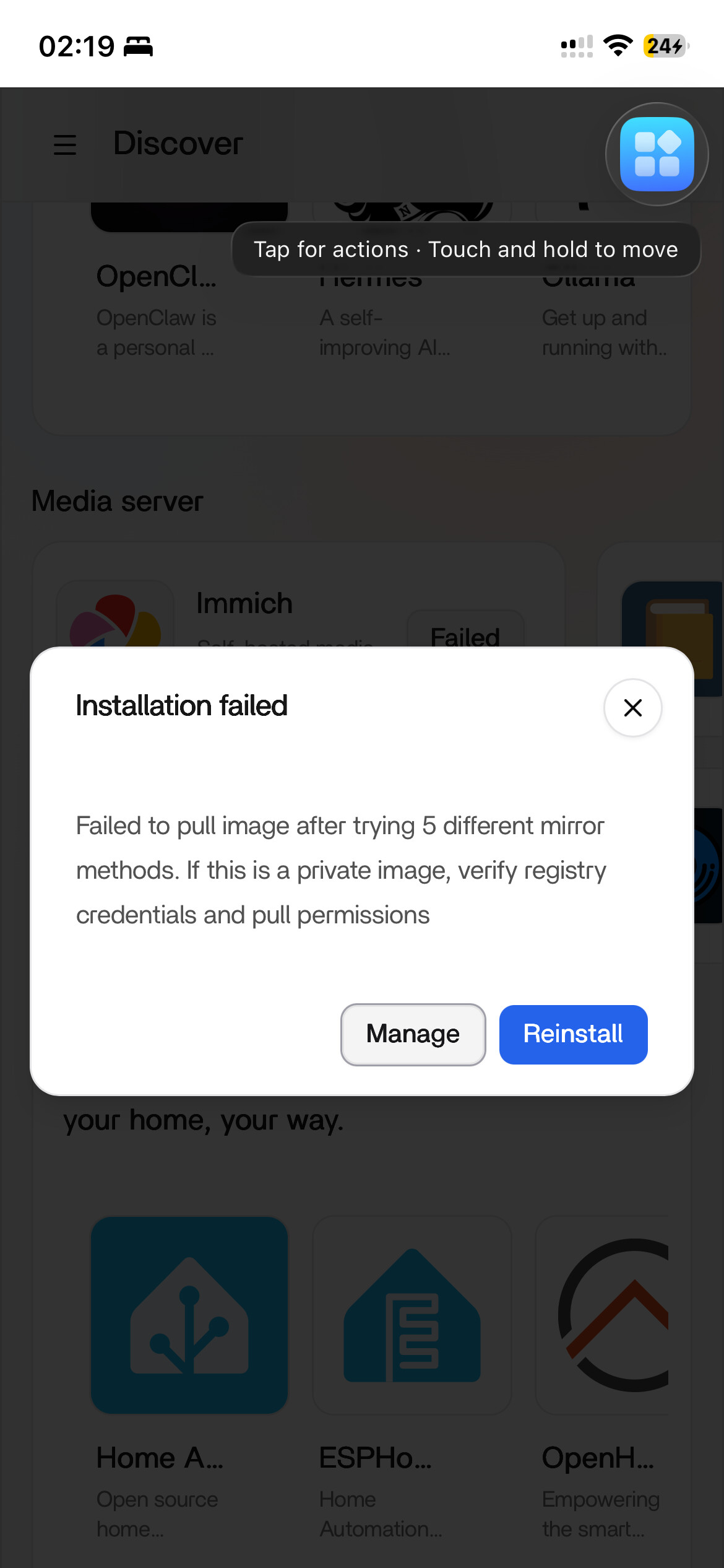

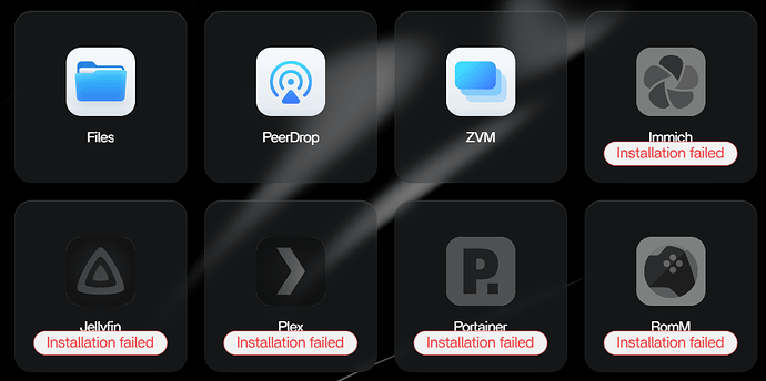

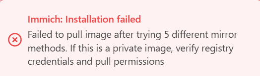

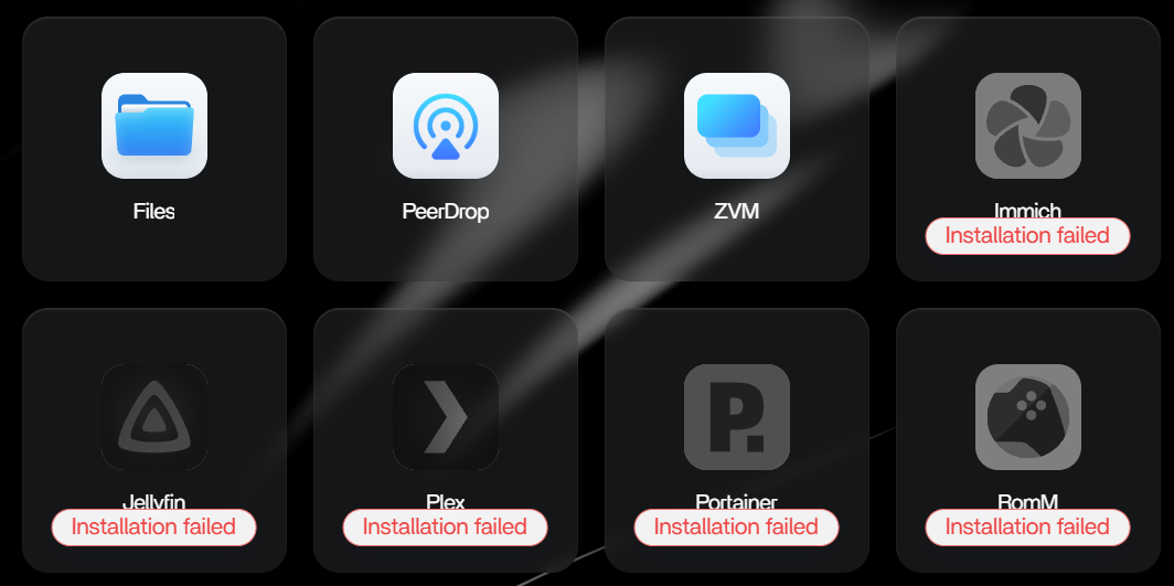

Первая проблема, с которой я столкнулся – невозможность установить приложения, ни через AppStore, ни через yaml и DockerCompose.
Вторая – невозможность удалённого подключения через нативную кнопку. Возможно, кто-то подскажет несложное в настройке решение этой проблемы?
Всем хорошего дня!
Пробовал разные программы и разные способы установки. Ставил dns 8888 и 1111

Проблема действительно оказалась с интернетом, спасибо большое за совет. Поговорили с поддержкой провайдера и мне там объяснили, что в моём случае Ethernet соединение идёт только через первый порт роутера, остальные используются как мосты.
Воткнул сервер туда и всё заработало, и магазин приложений, и удалённый доступ.
