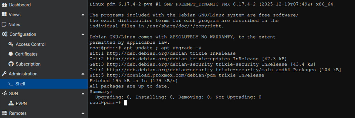

Обновление
docker compose exec pdm sh -c 'apt update; apt upgrade -y'

И ещё уточнение к статье, если вы разворачивали docker не через docker-compose файл в LXC, а через Portainer stack, то для обновления компонент контейнера нужно использовать такую команду:
docker exec -it pdm sh -c 'apt update && apt upgrade -y'
