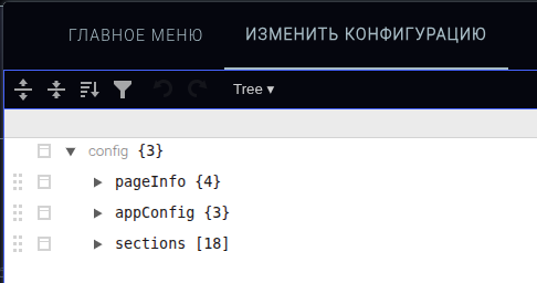

2. Посложнее
Идти в конфигурацию дашборда и там через ctrl+f искать и делать замену адрес Х на адрес Y.
Через GUI зайтти в настройки конфиг, изменить конфигурацию, вид переключить с tree на code
