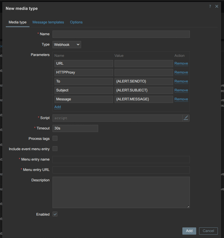

ага, я знаю где это делать, только при чем тут пинг? там будет возможность выставить время? пинг же просто для проверки доступности
да, веб хук и есть, а вон там видны 3 переменных в кривых скобках
вот есть там такая переменная, которая содержит цифру из хостов, которые имеют критическую ошибку? можно просто написать баш скрипт на сервере заббикса и выполнять его, скрипт будет смотреть на содержание переменных и потом просто дергать хттп при помощи курл и уже туда пихать не цифры хостов, а 0 или 1 для каждого цвета
пременные вроде HOST.TOTALCRITICAL для красного цвета например

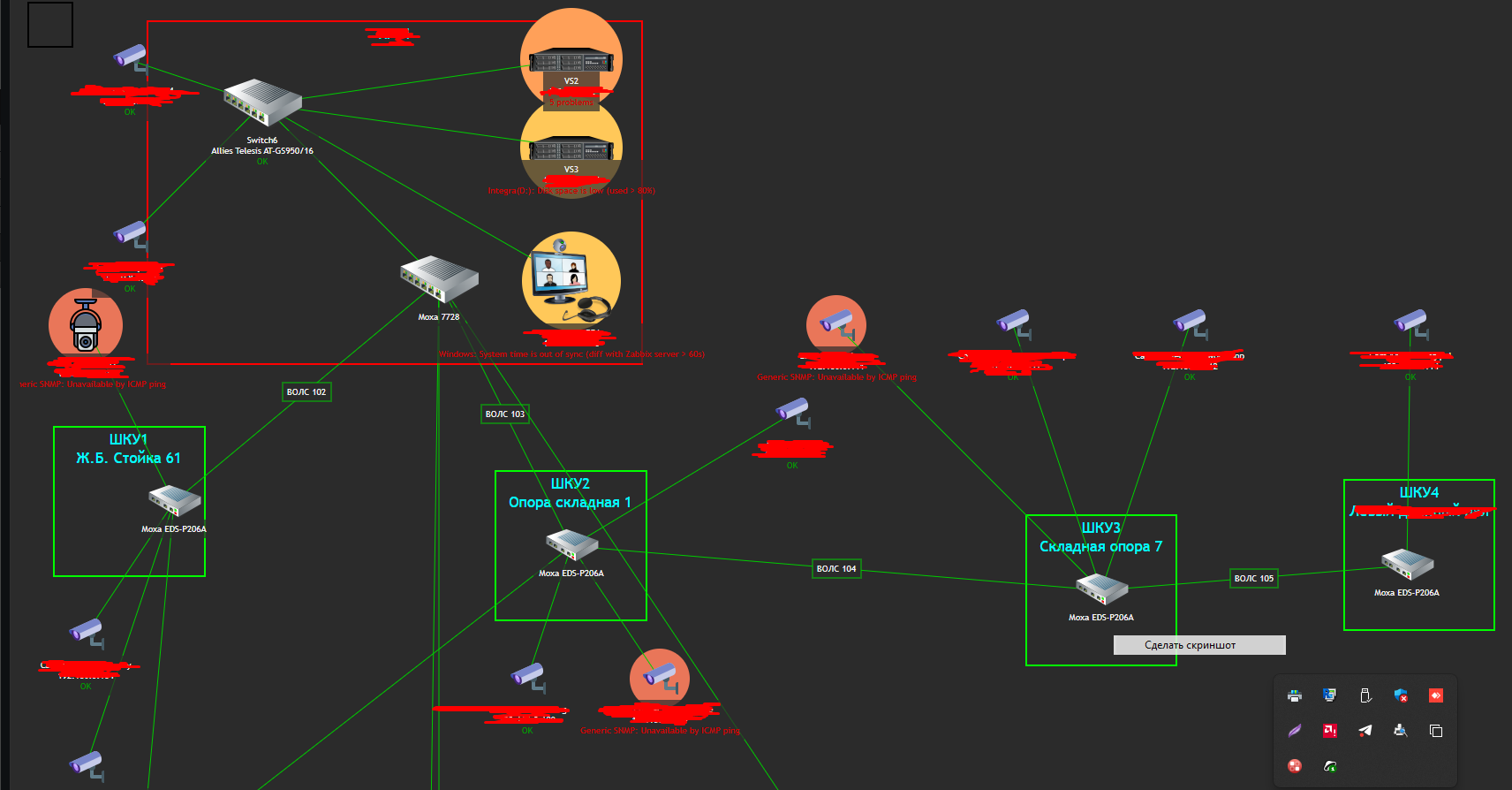

Я на работе настроил Zabbix таким образом.
75 видеокамер опрос по smnp - там в камерах функционал не очень большой, но мне нужно знать камера в сети/ не в сети. Когда отвалилась и тд.
4 видео сервера с агентами на win10, вот не помню активный или пассивный. По моему с разными эксперементировал. Алерты стандартные, загрузка ЦРУ, состояние дисков, он-лайн/оффлайн.
Ещё Около 10 пк Windows, несколько серверов на Linux, 5 коммутаторов L2.
Вроде все.
Работает уже около года, нарисовал карту, на карте тоже отображается состояние, красный плохо, зелёный хорошо и онлайн. На карте отобразил линии связи, единственное руки не дойдут прописать там настройки для наглядности движения траффика и пакетов.
Кто то писал, что жрет много ресурсов. Жрет не много, если кому интересно, напишите, скину скрины и по настройками пробегусь, освежу память. Я доволен.
скинь карту, если ты имееш в виду дашборд, а не карту местности, а то там по дефолту видно карту местности
я пока не дошел до создания своих индикаторов и группировки их
Это лишь малая её часть, красные надписи на серверах -значит есть проблемы у меня это ЦП под 100% и память, три камеры на этом скриншоте не работают или не передают данные через SNMP, но у меня они не рабочие а по схеме есть, внес т.к. по теплу будем менять на новые. Извиняюсь, что с ответом задержался.
