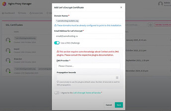

Люди добрые расскажите с картинками или снимите видео как в NPM получить wildcard сертификат, ну тот который со звездочкой? Я знаю что так можно, но руки не дошли.

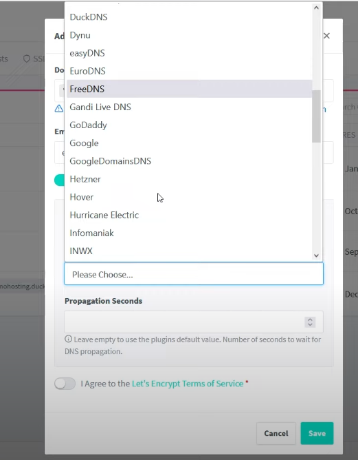

Особенность выпуска *.domain.ru wildcard через NPM в том, что нужно использовать при его выпуске DNS челендж.
И тут токность в том, что NPM должен поддерживать интеграцию c доменным регистратром, который вы используете.
Процедура ни чем не отличается от того, что мы делали для получения сертификата через днс челендж у duckdns
А тем, у кого с английским нормально - вот ролик Christian Lempa через CF выпускает

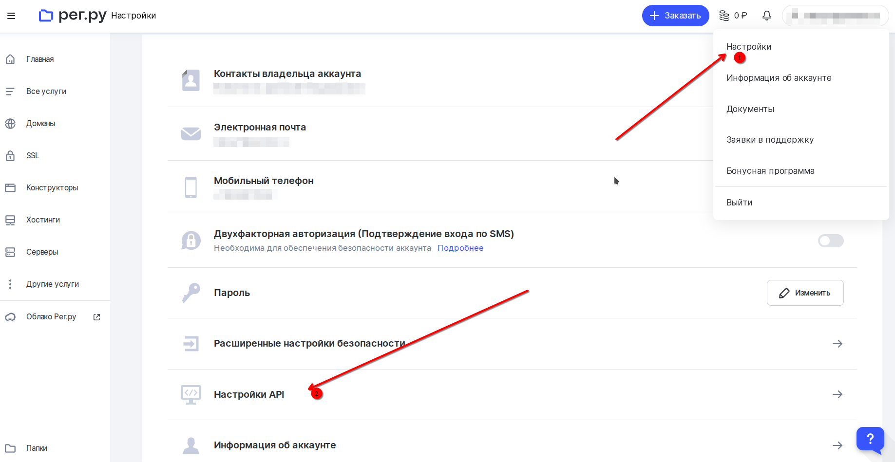

Идем в Настройки → Настройки API

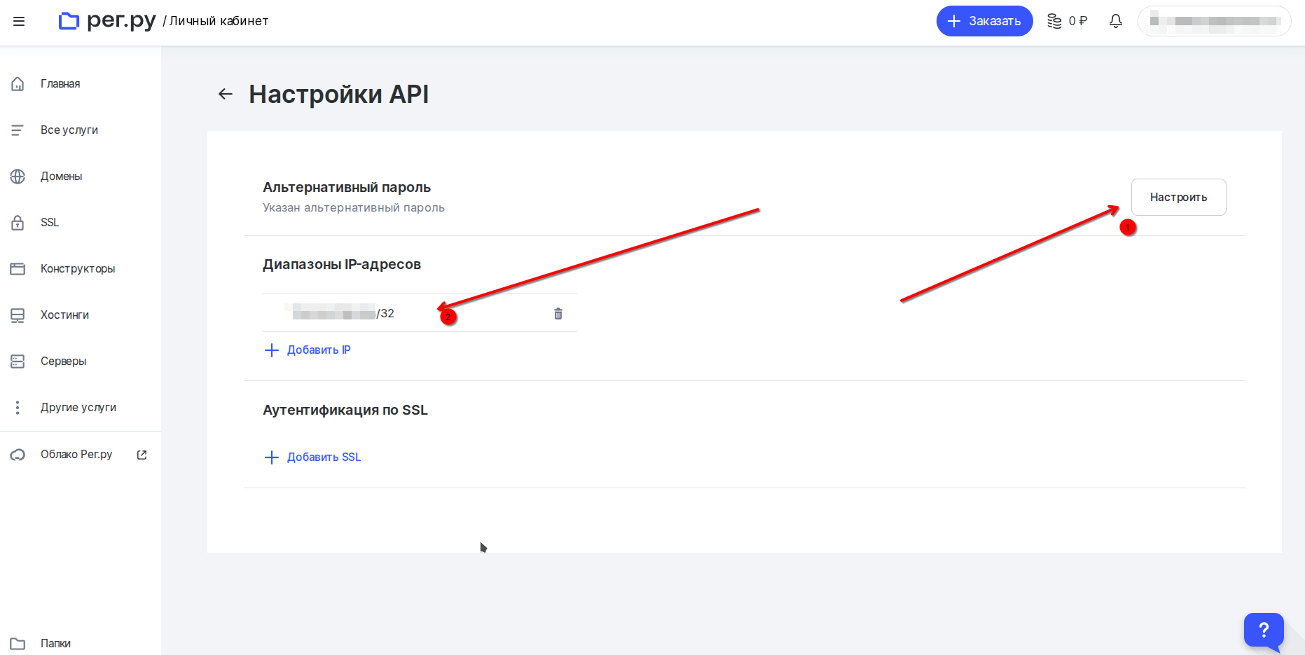

И там прописываем пароль API, можно не прописывать, а ходить своим логином и паролем от reg.ru, но мне ссыкотно, поэтому я прописал. Пароль пишем длинный и складываем в менеджер паролей.
Так же прописываем IP адрес с которого придет certbot в нашем случает Nginx Proxy Manager, я указал свой белый IP

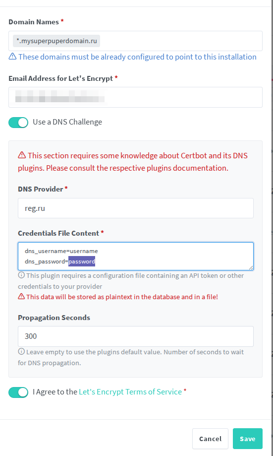

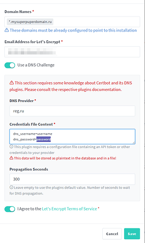

В NPM дальше все по инструкциям что выше, выбираем из списка reg.ru, логин - ежу понятно от админки, а пароль тот который установили в настройках API
Как и предупреждалось в видео, может не сработать с первого раза, я на второй раз чет психанул и таймаут выставил на 5 минут и все получилось.

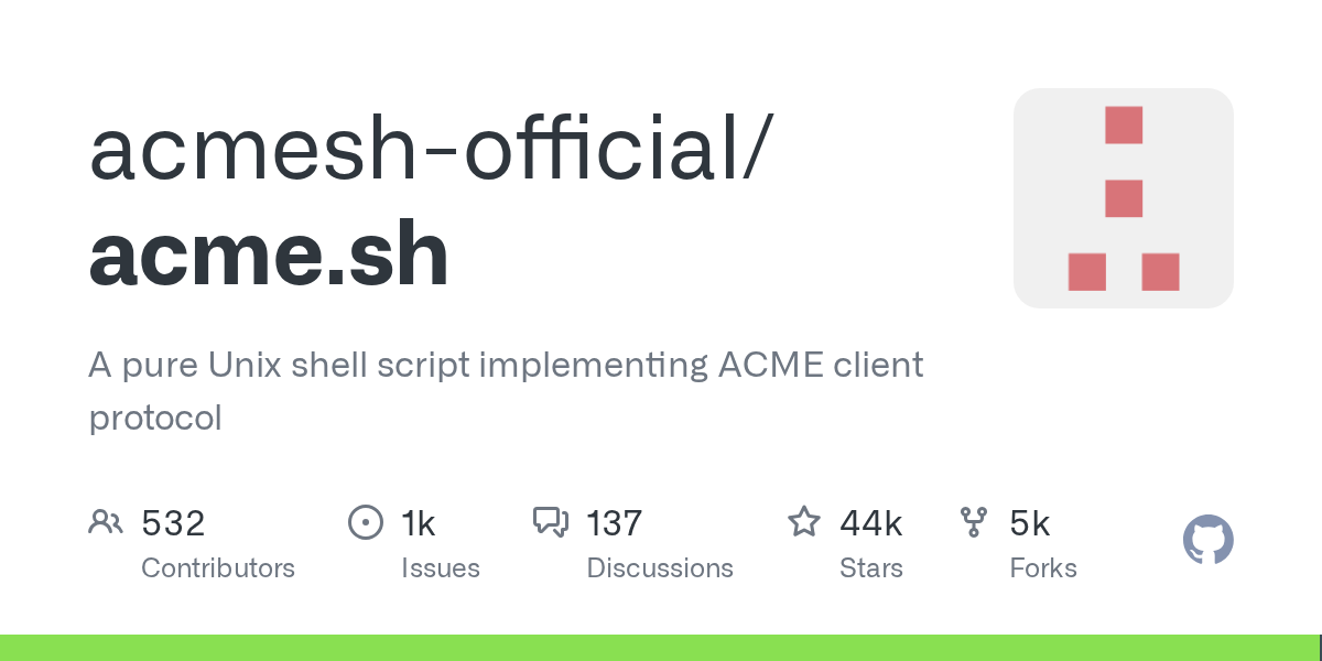

Я для себя пришел к решению выпуска и перевыпуска сертификатов через acme, выше уже упоминали как раз)
Он и для классического веб-сервера удобен и для случаев когда запрос сертификата происходит на одном сервере, а его фактическое использование на другом (как раз мой случай), еще умеет работать с api популярных хостеров для dns челленджа
Список API

Получилось выпустить по инструкции (ниже ссылка) для reg.ru доменного имени:
./acme.sh --set-default-ca --server letsencrypt
./acme.sh --issue --dns dns_regru -d example.com -d *.example.com --debug
–debug добавил чтобы видеть что происходит. Минут 20 прошло, пока получил сертификаты

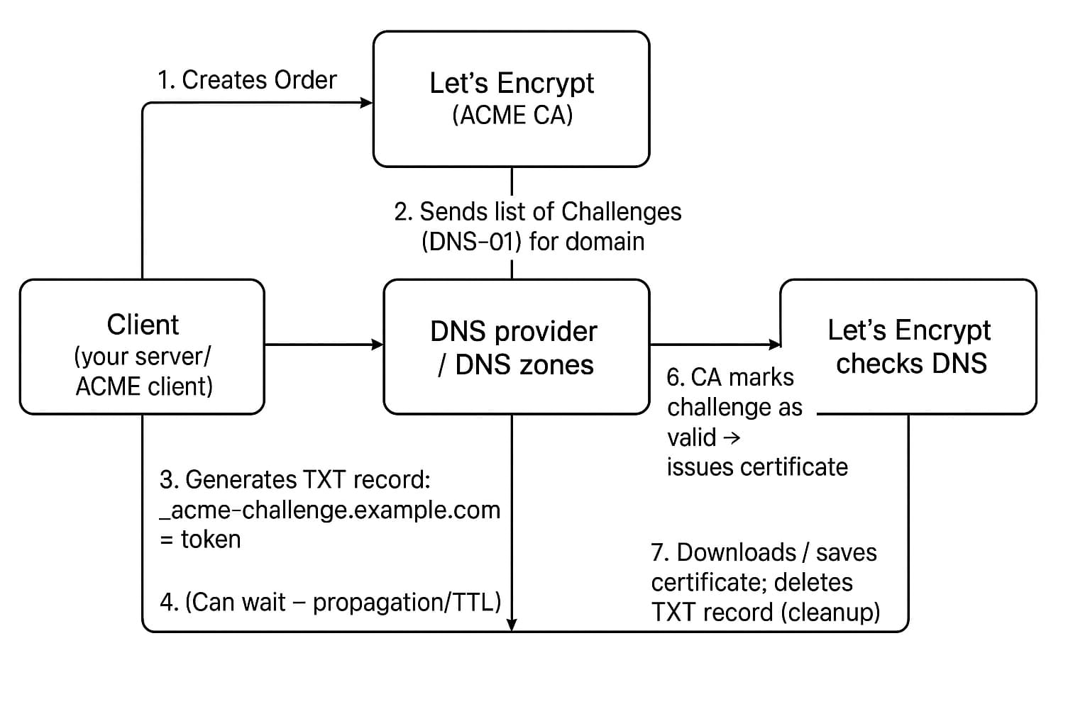

Подробные шаги (пошагово)
  1. Запрос сертификата (Order)
  • Ваш ACME-клиент (например, certbot, acme.sh, lego, win-acme) создаёт Order у Let’s Encrypt, указывая имя(я) домена(ов) (например example.com, *.example.com).
  • В ответ CA возвращает список challenge-ов для каждого домена; для DNS-01 CA просит доказать владение через TXT-запись.
  1. Клиент получает параметры challenge
  • Для DNS-01 CA обычно даёт token (challenge token) и / или keyAuthorization (в зависимости от протокола).
  • Клиент вычисляет значение TXT-записи, которое нужно опубликовать. Формула (обобщённо):
    • value = base64url( SHA256( keyAuthorization ) ) — ACME-клиент делает это сам, вам обычно приходит уже готовое значение.
  1. Публикация TXT-записи в DNS
  • Запись должна иметь имя:
    _acme-challenge.example.com (если проверяется example.com)
    Для сабдоменов аналогично: _acme-challenge.sub.example.com.
  • Значение записи — вычисленный token (строка).
  • Способы публикации:
    • Автоматически через API провайдера DNS (рекомендуется для автоматизации и renew). Большинство клиентов имеют плагины: certbot-dns-cloudflare, certbot-dns-route53, acme.sh --dns dns_cf, lego --dns.
    • Вручную: вставить запись в веб-интерфейс провайдера (подходит только для разовых/ручных выписок).
  1. Ожидание репликации (propagation)
  • CA начнёт проверку только после того как TXT-запись доступна в публичной DNS-системе.
  • Если автоматизированный клиент — обычно делает проверку сам через DNS-lookup; при ручной работе может потребоваться подождать — зависит от TTL и кэширования. Многие клиенты умеют делать несколько проверок/паузы.
  1. Проверка от Let’s Encrypt (validation)
  • Let’s Encrypt делает DNS lookup для _acme-challenge.example.com и сравнивает значение с ожидаемым.
  • Если значения совпадают — challenge считается valid.
  1. Финализация заказа и выдача сертификата
  • После прохождения всех необходимых challenge-ов клиент отправляет CSR (Certificate Signing Request) или ключи, и CA формально finalize—итоговый шаг.
  • CA выдаёт сертификат (PEM), который клиент загружает и устанавливает на сервер (web server, reverse proxy и т. п.).
  1. Cleanup
  • Клиент удаляет TXT-запись (если делал автоматически) — хорошая практика.
  • Сертификат ставится и настраивается; клиент обычно обновляет записи о сроке жизни (renewal schedule).
