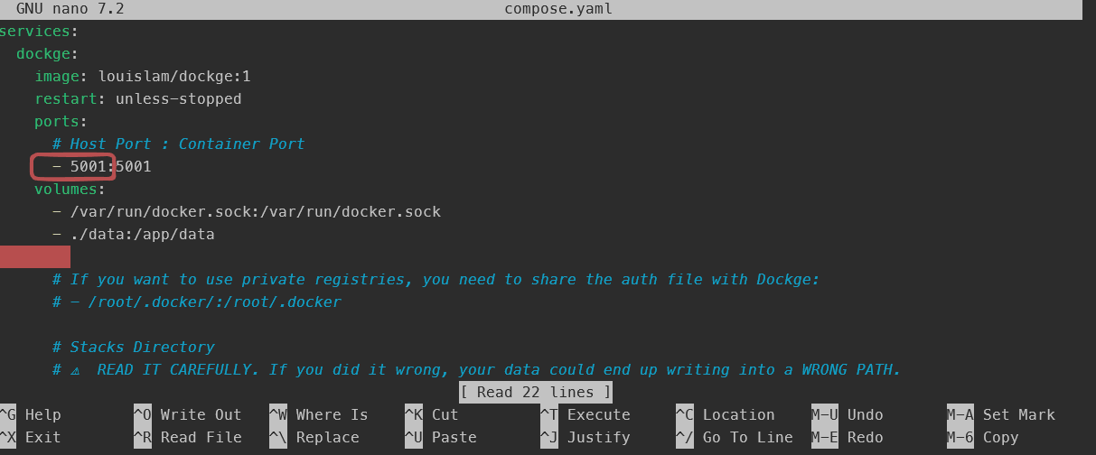

Открываем compose.yaml, чтобы заменить стандартный host порт на другой. Диапазон от 1024 до 65535.
root@my-server:/opt/dockge# nano compose.yaml
root@my-server:/opt/dockge# docker compose up -d

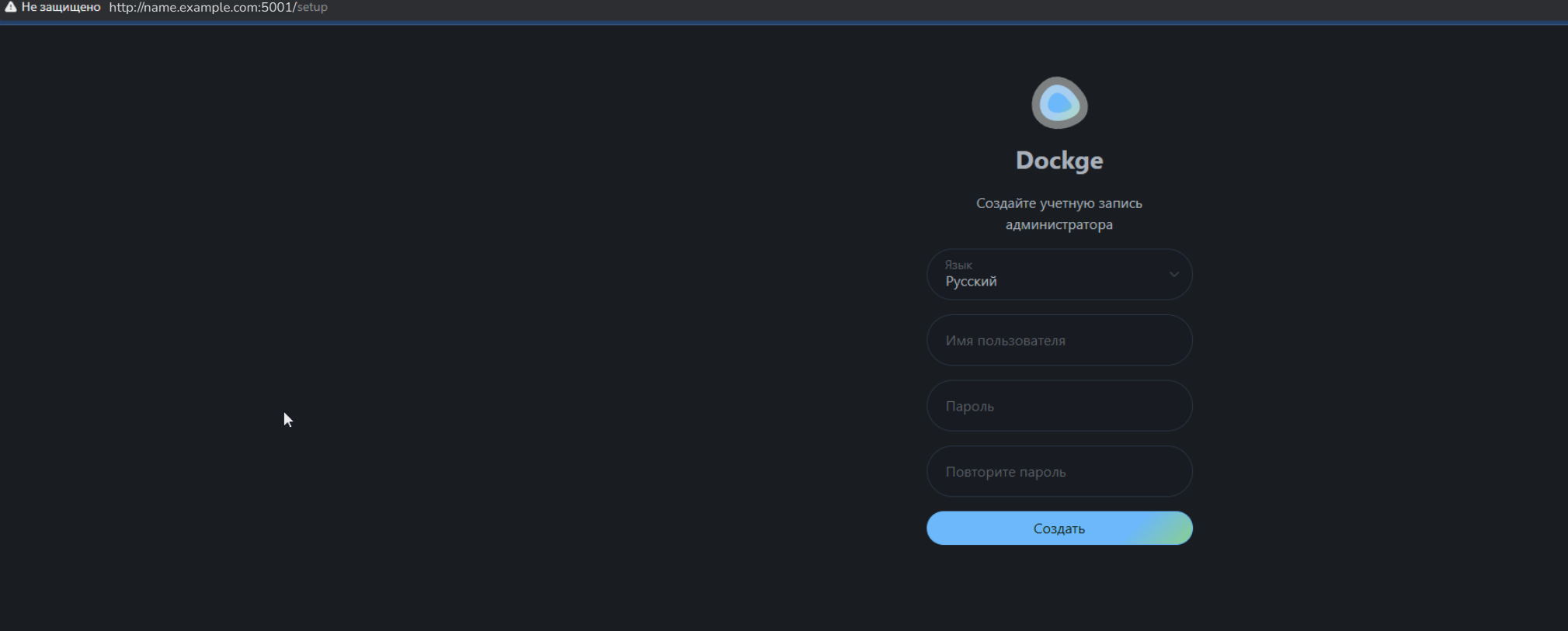

Проверяем, переходим в браузере по адресу ранее созданного домена: http://name.example.com
Получилось зайти - идем дальше. Авторизовываемся.

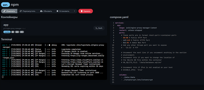

Установка NGINX PROXY MANAGER
Официальный репозиторий: GitHub - NginxProxyManager/nginx-proxy-manager: Docker container for managing Nginx proxy hosts with a simple, powerful interface · GitHub

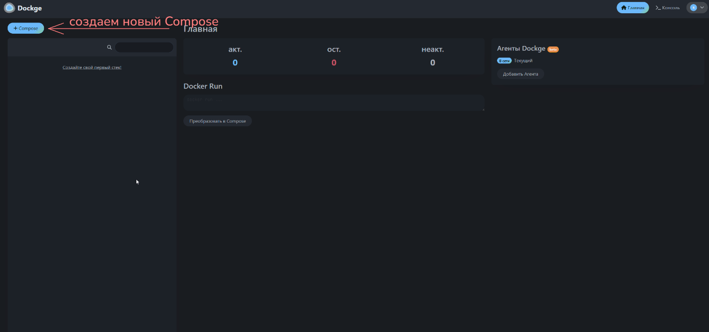

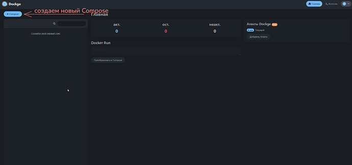

Создаем новый Compose
Пишем имя

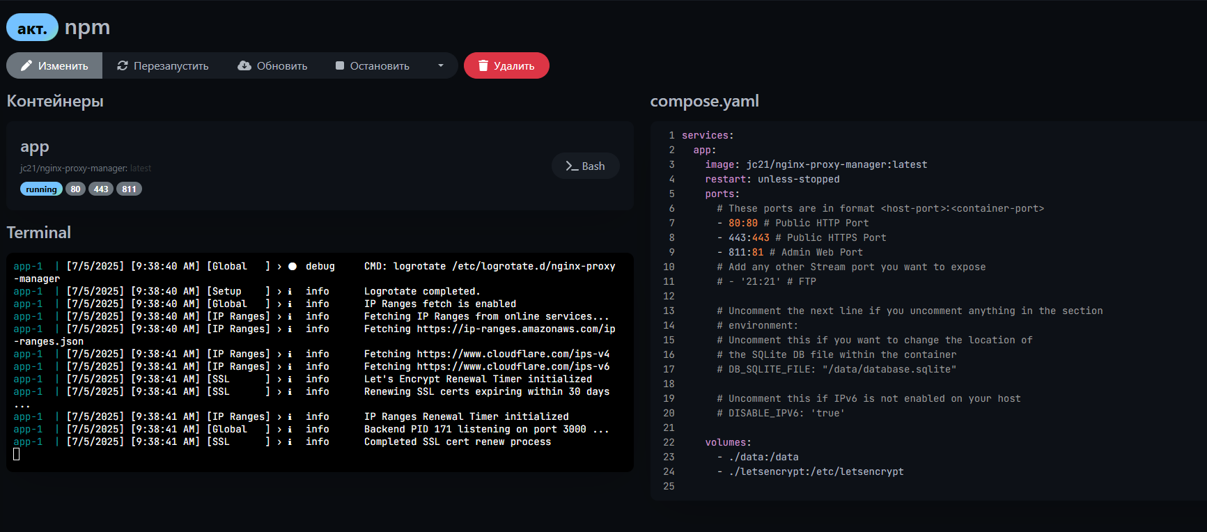

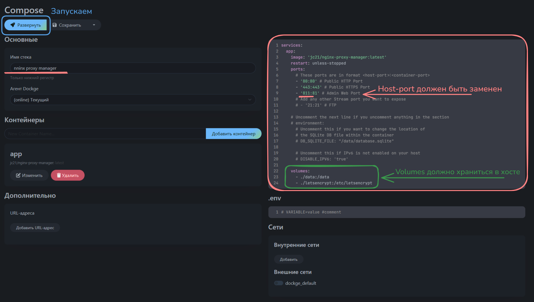

Вставляем docker-compose.yml:
  app:
    image: 'jc21/nginx-proxy-manager:latest'
      # These ports are in format <host-port>:<container-port>
      - '80:80' # Public HTTP Port
      - '443:443' # Public HTTPS Port
      - '81:81' # Admin Web Port
      # Add any other Stream port you want to expose
      # - '21:21' # FTP
    # Uncomment the next line if you uncomment anything in the section
    # environment:
      # Uncomment this if you want to change the location of
      # the SQLite DB file within the container
      # DB_SQLITE_FILE: "/data/database.sqlite"
      # Uncomment this if IPv6 is not enabled on your host
      # DISABLE_IPV6: 'true'
      - ./data:/data
      - ./letsencrypt:/etc/letsencrypt
Host-port меняем на свой. Volumes рекомендуется хранить на своем хосте
Nginx proxy manager установлен!

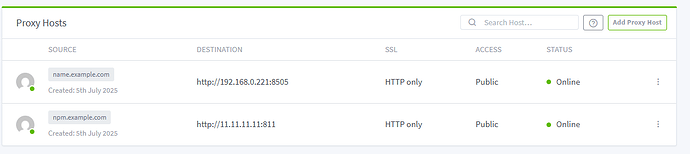

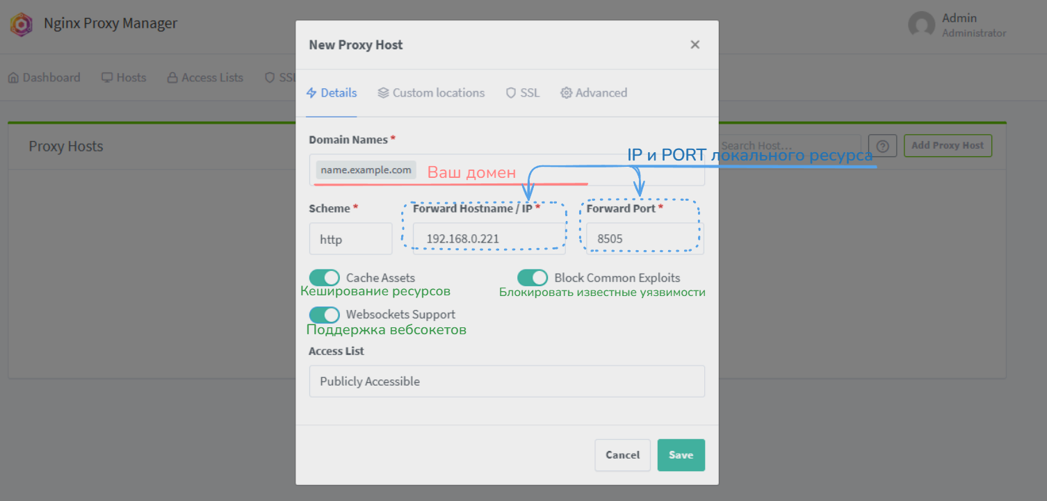

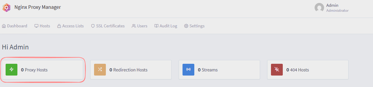

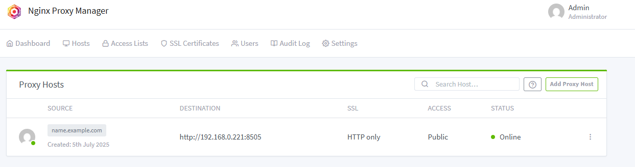

Переходим в proxy hosts
Жмем add proxy host
Указываем ваш name.example.com, IP и Port локального ресурса
Готово! Мы опубликовали во внешний мир наш сервис, можем на него переходить по доменному имени

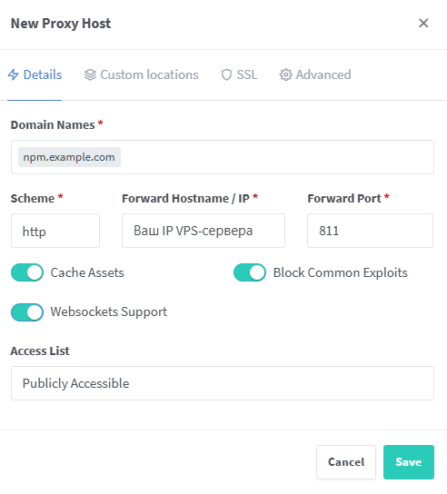

Внимание! Перед выпуском SSl-сертификатов, нам нужно создать новый proxy host с указанием IP-адреса сервера, на который устанавливался nginx proxy manager, а также с новым поддоменом
Теперь мы имеем 2 proxy host: один из них ведет конкретно на nginx proxy manager (который мы устанавливали на VPS-сервер), второй ведет на наш локальный ресурс

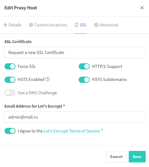

Переходим к выпуску SSL-сертификата:

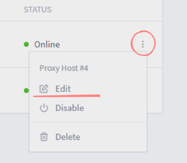

Идем в настройки - Edit
Жмем Save и проделываем данные действия со вторым proxy host

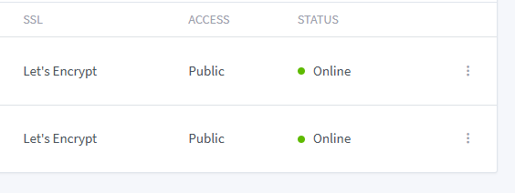

SSL-сертификаты выпущены!

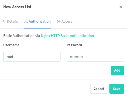

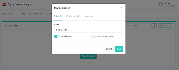

Теперь сделаем базовую авторизацию
Переходим в раздел Access List → Add Access List
Указываем логин | пароль и жмем Save

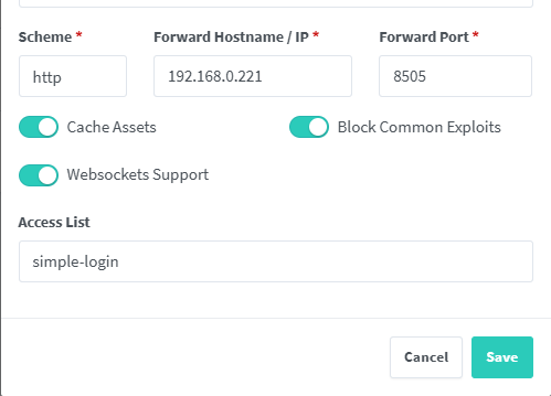

Возвращаемся в Proxy Host → выбираем хост → редактировать → добавляем Access List → жмем Save
Базовая настройка готова!
