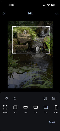

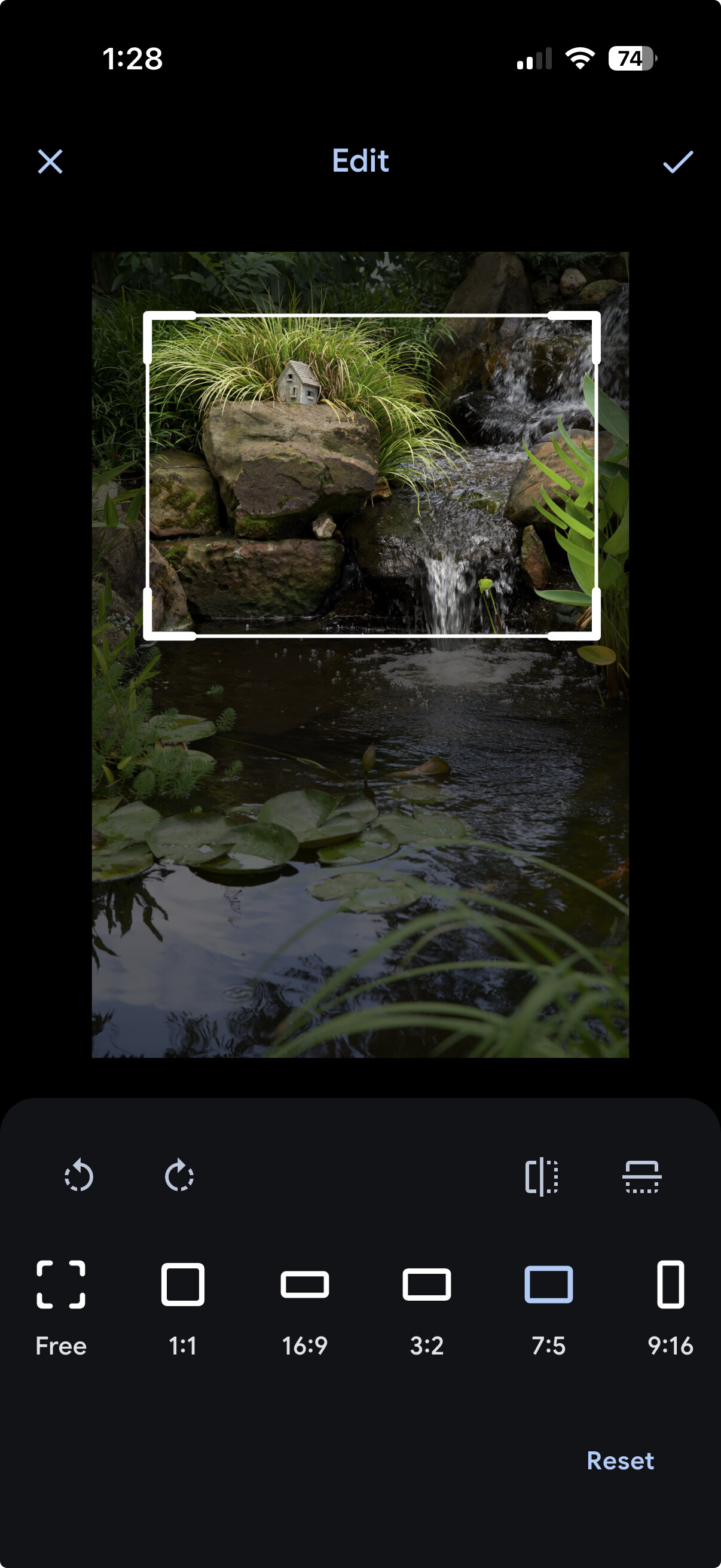

:scissors: Неразрушающее редактирование на мобильном
Мобильный редактор фото подтянули до уровня веб-версии: теперь кадрирование, поворот и другие правки не перезаписывают оригинальный файл. Изменения хранятся отдельно и их можно отменить или повторно отредактировать в любой момент — оригинал всегда остаётся нетронутым.

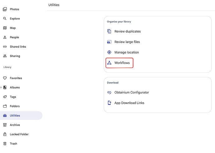

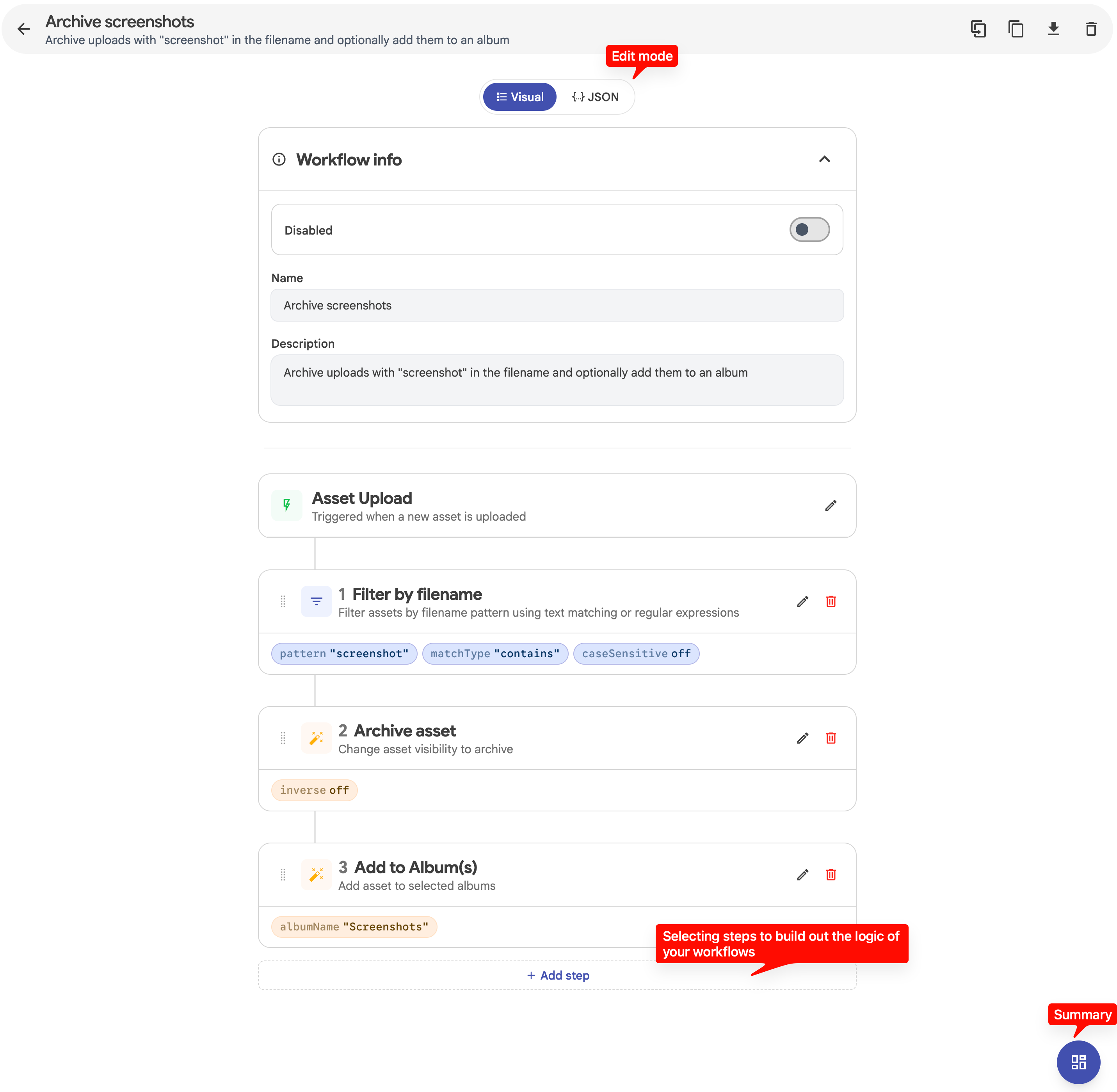

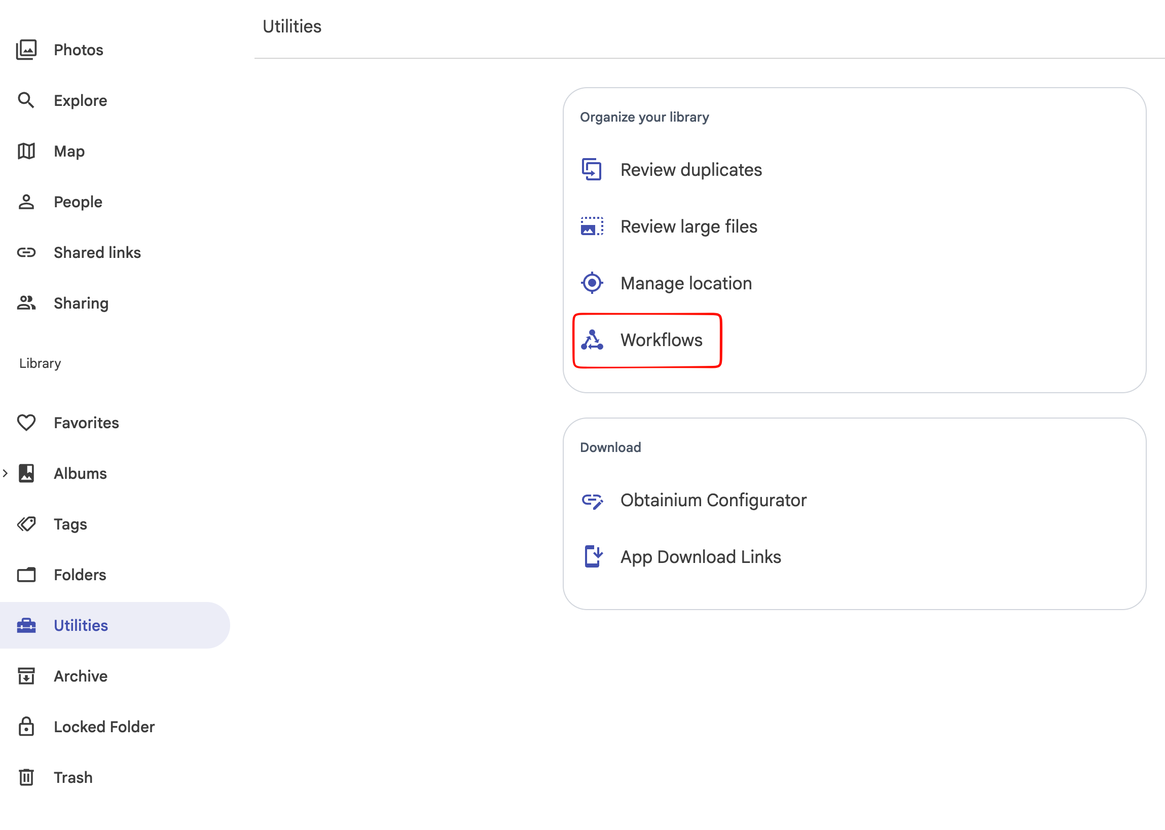

:gear: Workflows (preview) (это то, чего я ждал, но пока мало действий)

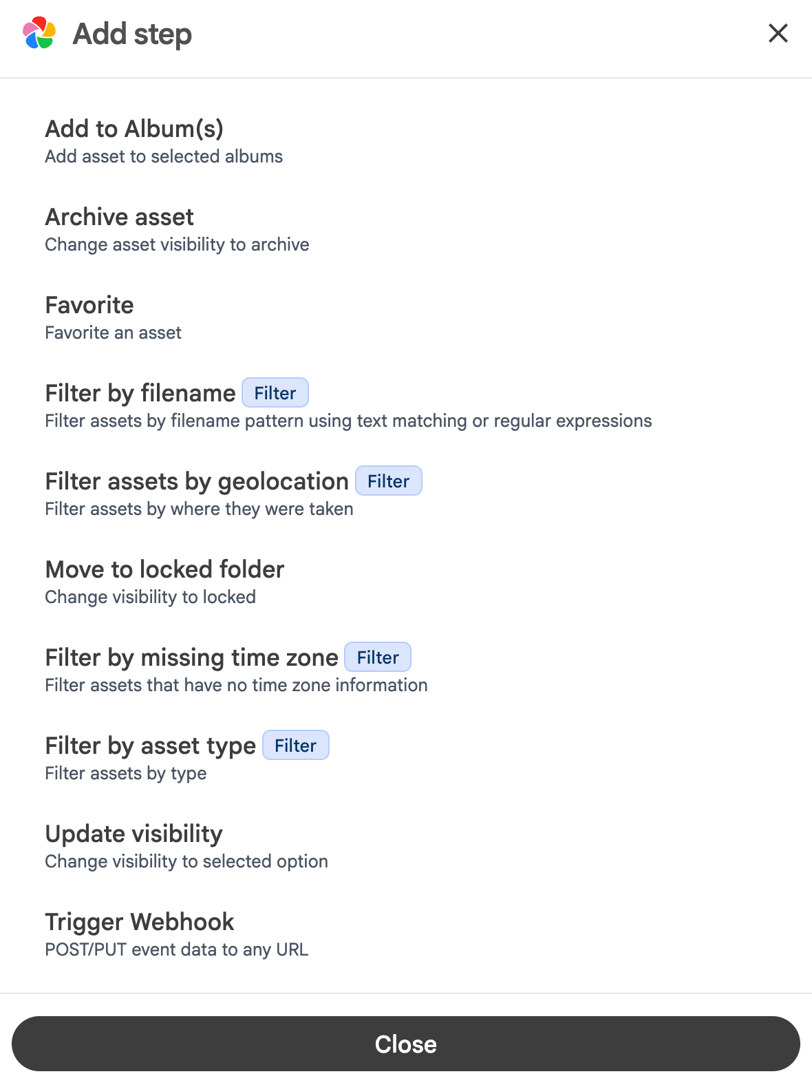

Новый конструктор автоматизаций в разделе Utilities → Workflows. Позволяет собирать собственные сценарии из трёх типов блоков:
  • триггеры — событие, которое запускает workflow (например, загрузка нового файла);
  • фильтры — условия, которым должен соответствовать объект (тип файла, альбом, теги и т.д.);
  • действия — что сделать с объектом (переместить в альбом, добавить тег, удалить и т.д.).
Собирается всё через drag-and-drop интерфейс, без необходимости писать код. Функция помечена как preview — это первая итерация, дальше будут добавлять новые триггеры/действия.
Например, вот пример автоматизации, которая отправляет скриншоты в архив и помещает их в папку
Ранее был issue (не буду уже искать и прикладывать) про то, что скриншоты убирать с таймлайна. Я у себя с телефона включил загрузку скриншотов в соответствующий альбом, это удобно если надо наделать скриншоты с телефона, а потом открыть их с компьютера и приложить в нужное место, но при этом. эти скриншоты отображаются на таймлайне и портят красоту оного, с этой автоматицией становится проще

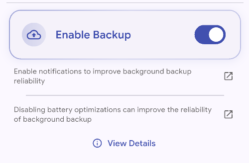

:mobile_phone: Улучшение фонового бэкапа на мобильных
  • Android: фоновый бэкап стал надёжнее и теперь может выгружать в фоне не только новые фото, а всю библиотеку целиком (актуально для тех, кто восстанавливает большой архив или впервые настраивает бэкап).
  • iOS: синхронизация метаданных и загрузка файлов теперь выполняются параллельно, что позволяет уложиться в короткое окно, которое iOS выделяет приложениям на фоновую активность — бэкап идёт быстрее и стабильнее.

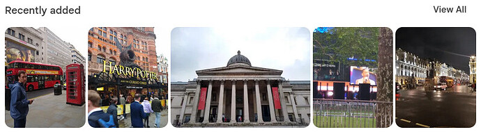

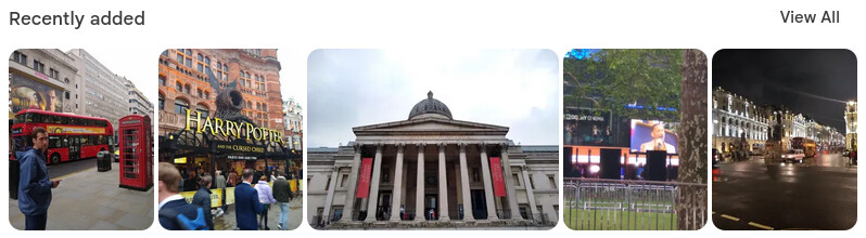

:three_o_clock: Страница “Недавно добавленное”
Новый раздел, который показывает библиотеку в порядке добавления файлов в Immich, а не по дате съёмки (EXIF). Удобно, чтобы отследить, что реально было загружено недавно — например, после большого импорта архива со старыми фотографиями.

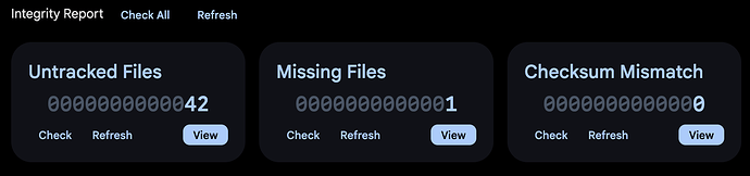

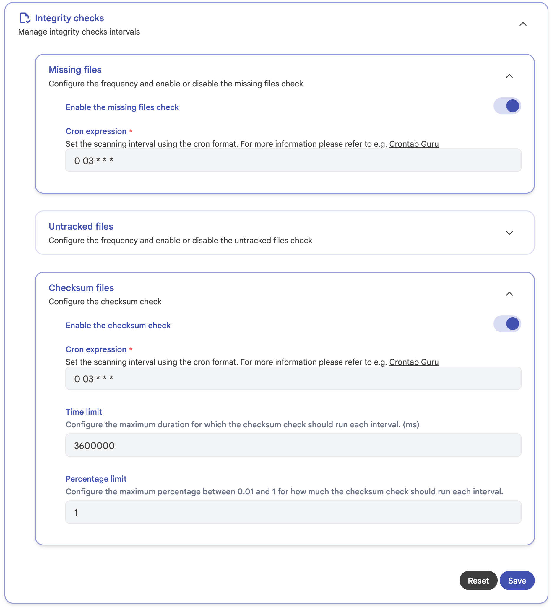

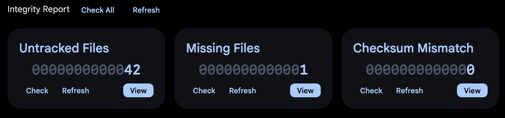

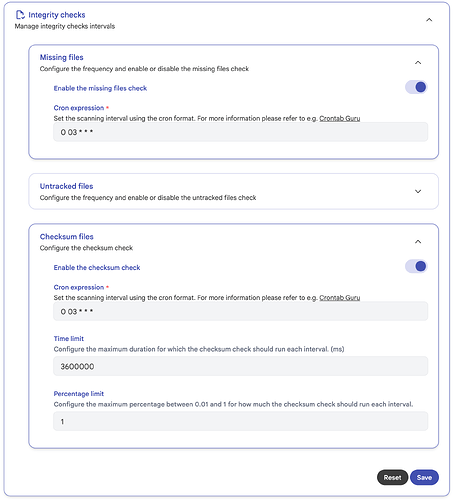

:magnifying_glass_tilted_left: Integrity checks (проверки целостности)
Новый отчёт на странице обслуживания сервера, который сверяет файлы на диске с записями в базе данных и находит:
  • потерянные файлы — есть на диске, но нет в базе;
  • неотслеживаемые (untracked) файлы — лежат в хранилище, но Immich о них не знает;
  • несовпадения по контрольной сумме — файл изменился на диске, но хеш в базе не обновился.
Полезный инструмент диагностики для тех, кто хочет убедиться, что хранилище и база данных синхронизированы после переносов, восстановлений или ручных манипуляций с файлами.

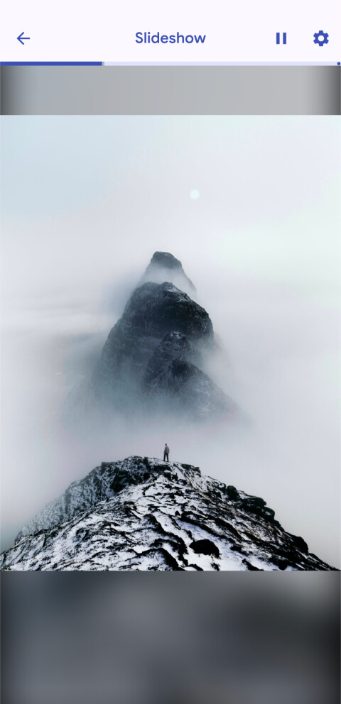

:framed_picture: Слайд-шоу в мобильном приложении
Функция слайд-шоу, ранее доступная только в вебе, теперь появилась и в мобильном приложении.

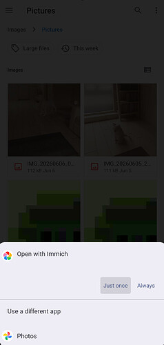

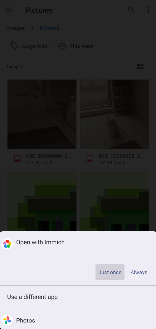

:mobile_phone_with_arrow: Immich как источник галереи на Android
Приложение теперь можно зарегистрировать как галерею в системе Android — то есть открывать фото и видео из других приложений (мессенджеров, файловых менеджеров и т.д.) сразу в Immich, как в системном приложении “Галерея”.

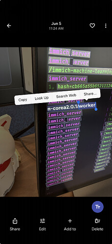

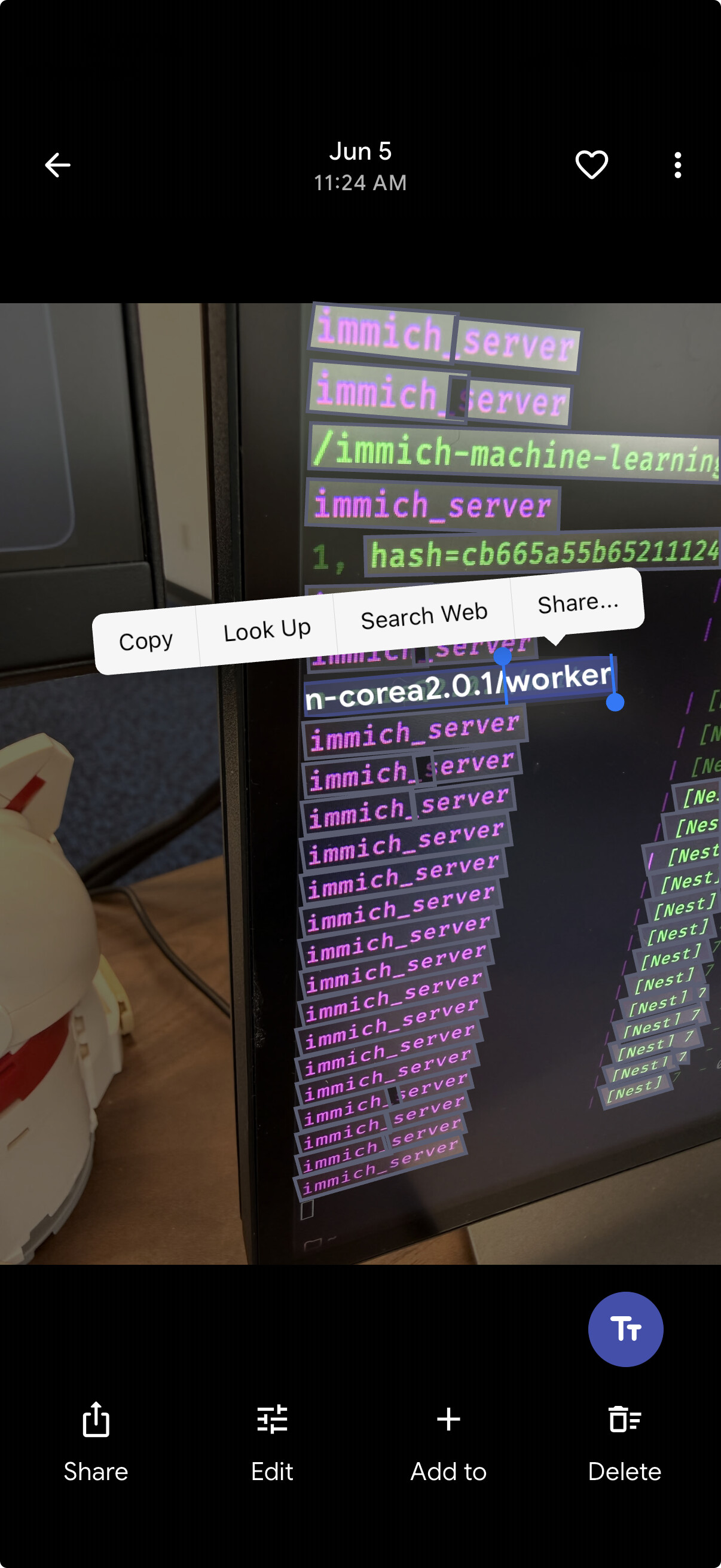

:memo: OCR в мобильном приложении
Появилось распознавание текста на фотографиях прямо в мобильном приложении — можно выделить и скопировать текст с изображения (например, с фото документа, вывески, скриншота).

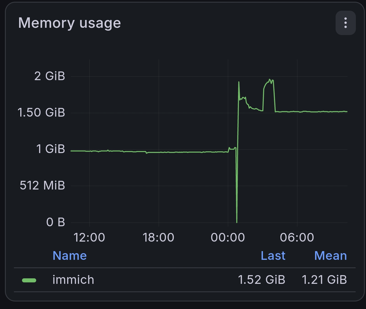

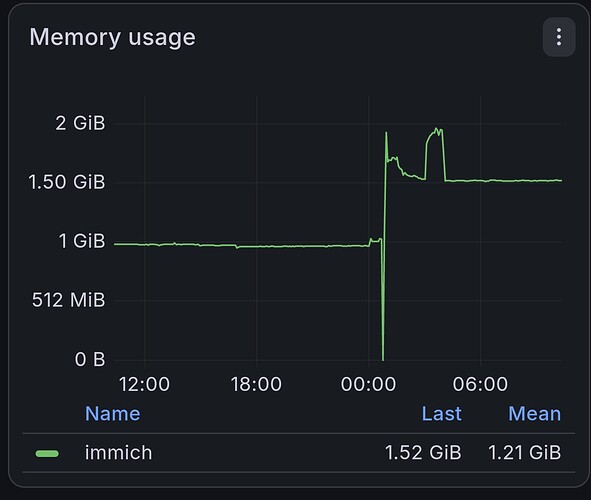

Я обычно не обновляюсь прям так быстро, но обещал сделать анонс 3.0.0 версии, поэтому, кроме самого описания еще сам сделал бэкап immich и обновился до 3 версии, чтобы дополнить своим опытом.
У меня мобильное приложение в бета-программе и до 3 версии обновлено было уже давно, конфликтов не было, после обновления сервера все работает нормально.
  • Ошибок не обнаружил
  • Работает быстро
  • Поиск по контексту работает
  • workflow работают (есть мегатред с обсуждением новых фич, например, я не нашел фильтра по альбому
  • БД не менялась, по поводу миграций не скажу, но запустилось быстро и заработало
