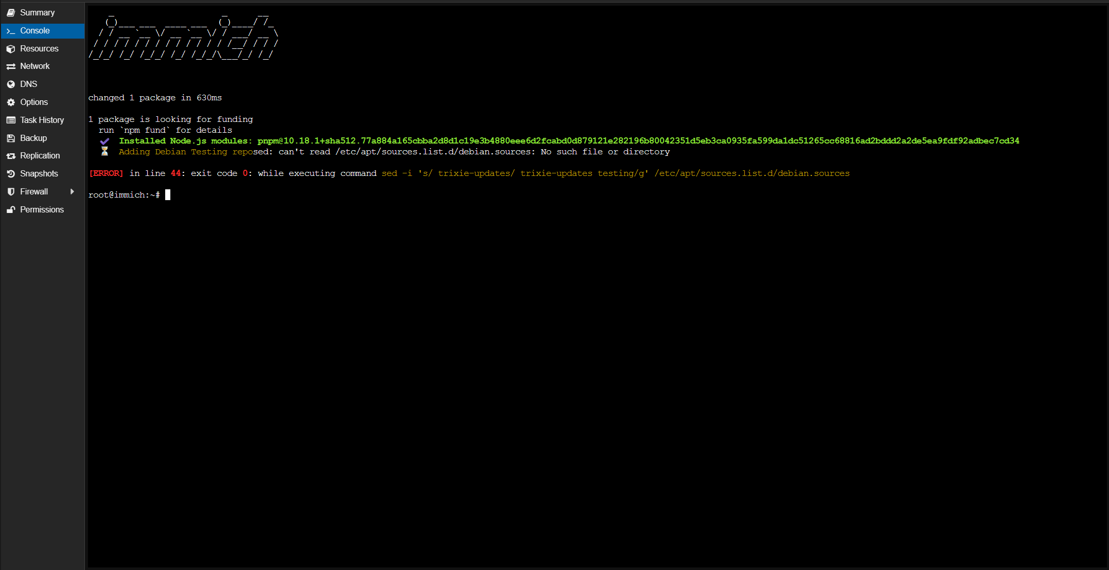

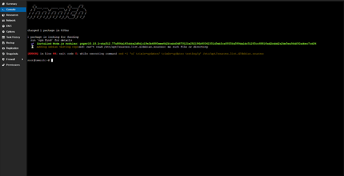

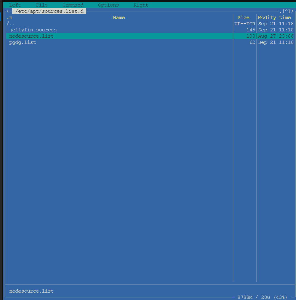

Добрый день, тоже обновился на версию 2.0, там как я понял еще LXC контейнер пришлось обновлять до версии Debian 13. Появилась проблема, после того как я решил очередное обновление установить до версии v2.1.0. При попытки обновления через консоль контейнера через команду “update” во время начала скачивания пакетов выдает ошибку и обновление прерывается. Не подскажите как это можно исправить?
Ну судя по логам обновление до Debian прошло не без проблем.
Судя по ошибке, скрипт пытается найти и обновить источники в формате deb822, нужных файлов нет, скорее всего, там остались в старом формате /etc/apt/sources.list.d/*.list

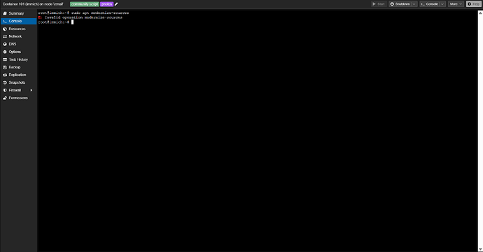

Попробуйте выполнить команду
sudo apt modernize-sources
для обновления источников в новый формат, а потом уже обновить immich штатными средствами

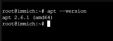

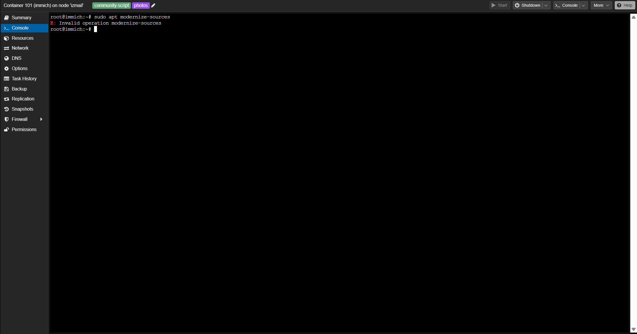

Ввожу команду, но появляется такая ошибка
Точно обновили debian до trixie?
root@immich:~# apt --version
apt 3.0.3 (amd64)
Что говорит?
файл /etc/apt/sources.list.d/debian.sources должен иметь следующее содержимое
Types: deb
URIs: http://security.debian.org
Suites: trixie-security
Components: contrib main
Signed-By: /usr/share/keyrings/debian-archive-keyring.gpg
Types: deb
URIs: http://deb.debian.org/debian
Suites: trixie trixie-updates
а /etc/apt/sources.list.d/debian.list не должно быть
Команда apt modernize-sources конвертирует .list в .sources
Вот, что выдает команда “apt --version”
Файлы debian.sources и debian.list по указанному пути отсутствуют.
Я установил immich при помощи helper scripts и у меня точно там debian 13, то, что у вас сейчас явно не похоже на целевую систему.
Собственно, поэтому скрипт обновления пытается найти репозитории в формате для trixie, а их нет и apt тоже не знает про modernize-sources
В текущей ситуации я вижу 2 пути решения:
  1. Развернуть новый immich c нуля и перенести туда весь контент (тут может пользователи immich от helper scripts подскажу так сделать), теоретически, если текущая версия работает, то можно воспользоваться мануалом
  2. Создать в /etc/apt/sources.d/ и /etc/apt/sources нужные файлы/содержимое и дообновиться до trixie, но тут во-первых надо делать бэкапы, а во-вторых это довольно таки трудоемкий процесс будет, который сложно будет провести через форум
Возможно, что у вас вот такое содержимое
root@immich:~# cat /etc/apt/sources.list
deb http://deb.debian.org/debian trixie main contrib
deb http://deb.debian.org/debian trixie-updates main contrib
deb http://security.debian.org/debian-security trixie-security main contrib
И надо выполнить apt update && apt dist-upgrade и доовести процесс обновления до конца, скорее всего, он не дошел до конца и повис на каком-то конфликте или ошибке

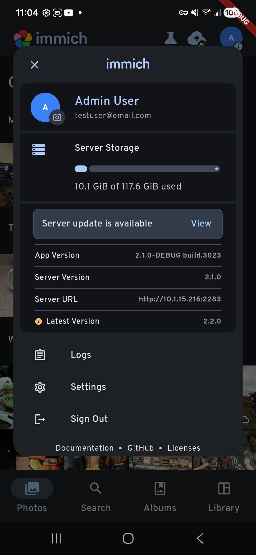

Вышла версия 2.2.0
Релизные нотсы тут
Добавлен новый тег для docker v2
Теперь лучше использовать не release а v2
Можно задать в переменных окружения
IMMICH_VERSION=v2

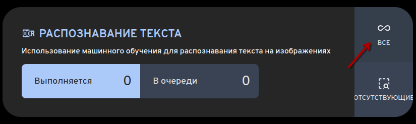

Оптическое распознавание символов (OCR)
Поиск с помощью OCR был одной из самых востребованных функций в списках пожеланий наших пользователей. Благодаря великолепной работе @flipped-1121 и @mertalev, Immich теперь может распознавать тексты на изображениях, добавляя мощные возможности к уже имеющимся мощным функциям поиска. Это поможет пользователям легче находить потерянные семейные рецепты или парольные фразы для криптокошельков.
Конвейер OCR интегрирован в существующий процесс машинного обучения. Для новых загрузок он будет запускаться автоматически вместе с существующим процессом машинного обучения. Для существующих настроек вы можете перейти в раздел «Администрирование» > «Задание» > «Нажмите «Все» для задания OCR», чтобы извлечь информацию OCR для вашей галереи.
Для поиска букв на фотографиях в тип поиска в веб-приложении и в раскрывающемся списке мобильного приложения добавлен новый переключатель.

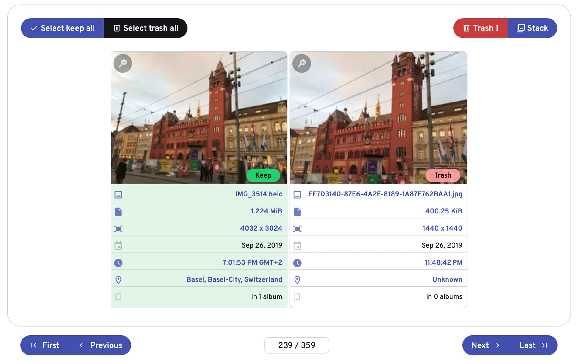

  • [Веб] Улучшение интерфейса для экрана дубликатов фотографий

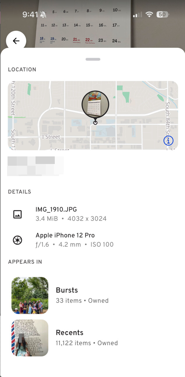

  • [Мобильные устройства] Отображение альбомов на странице сведений об объекте

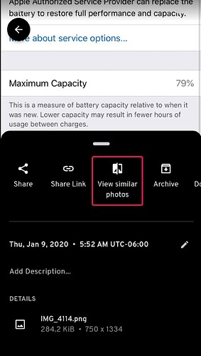

  • [Мобильные устройства] Отображение похожих фотографий

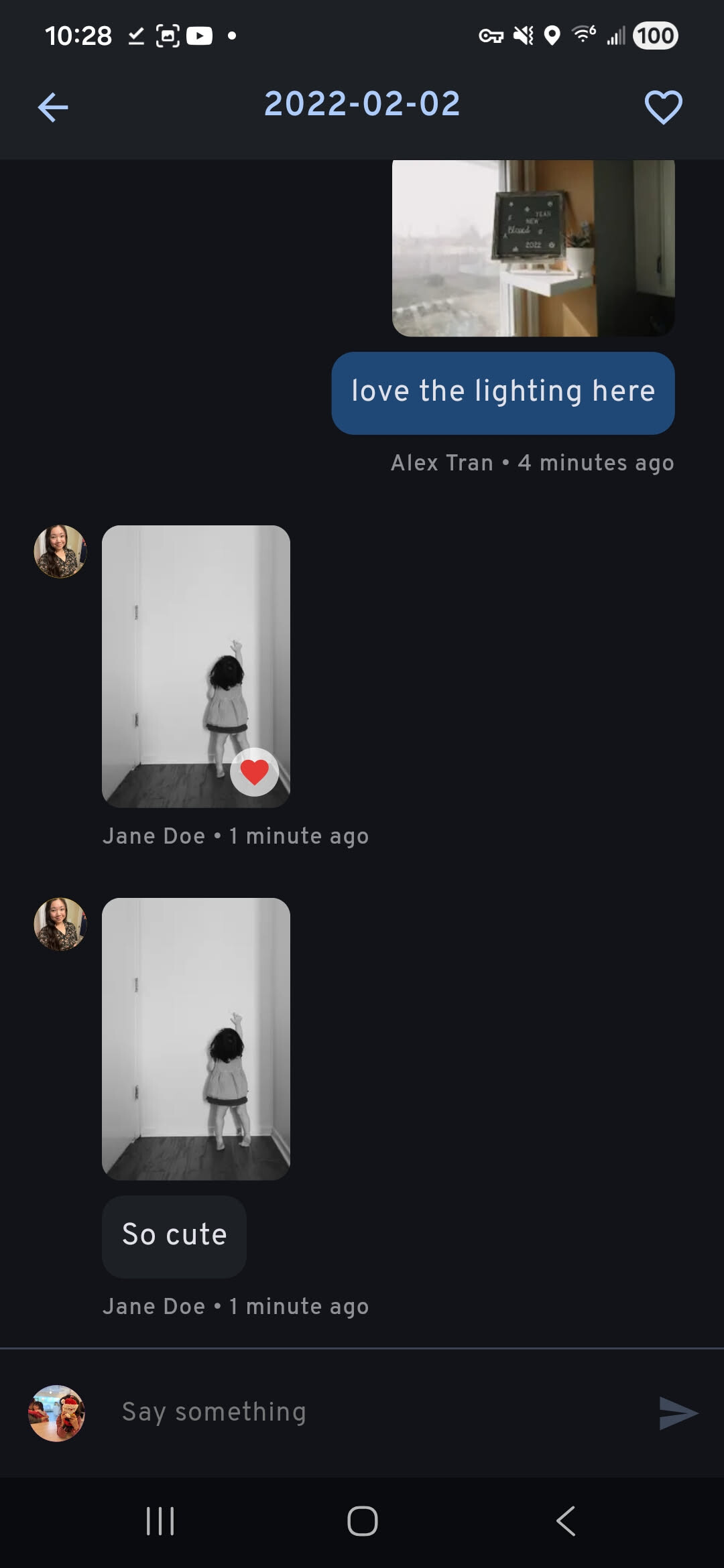

  • [Мобильные устройства] Стиль чата для просмотра активности

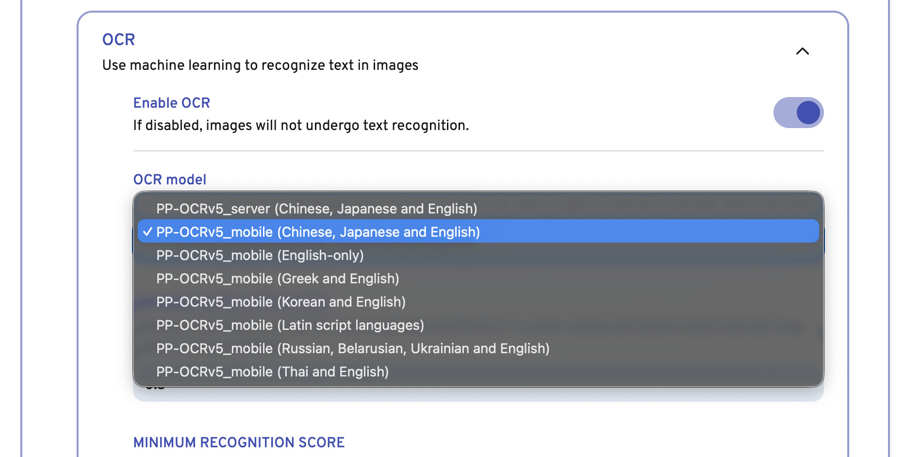

Добавили поддержку Русского языка в распознавание текста

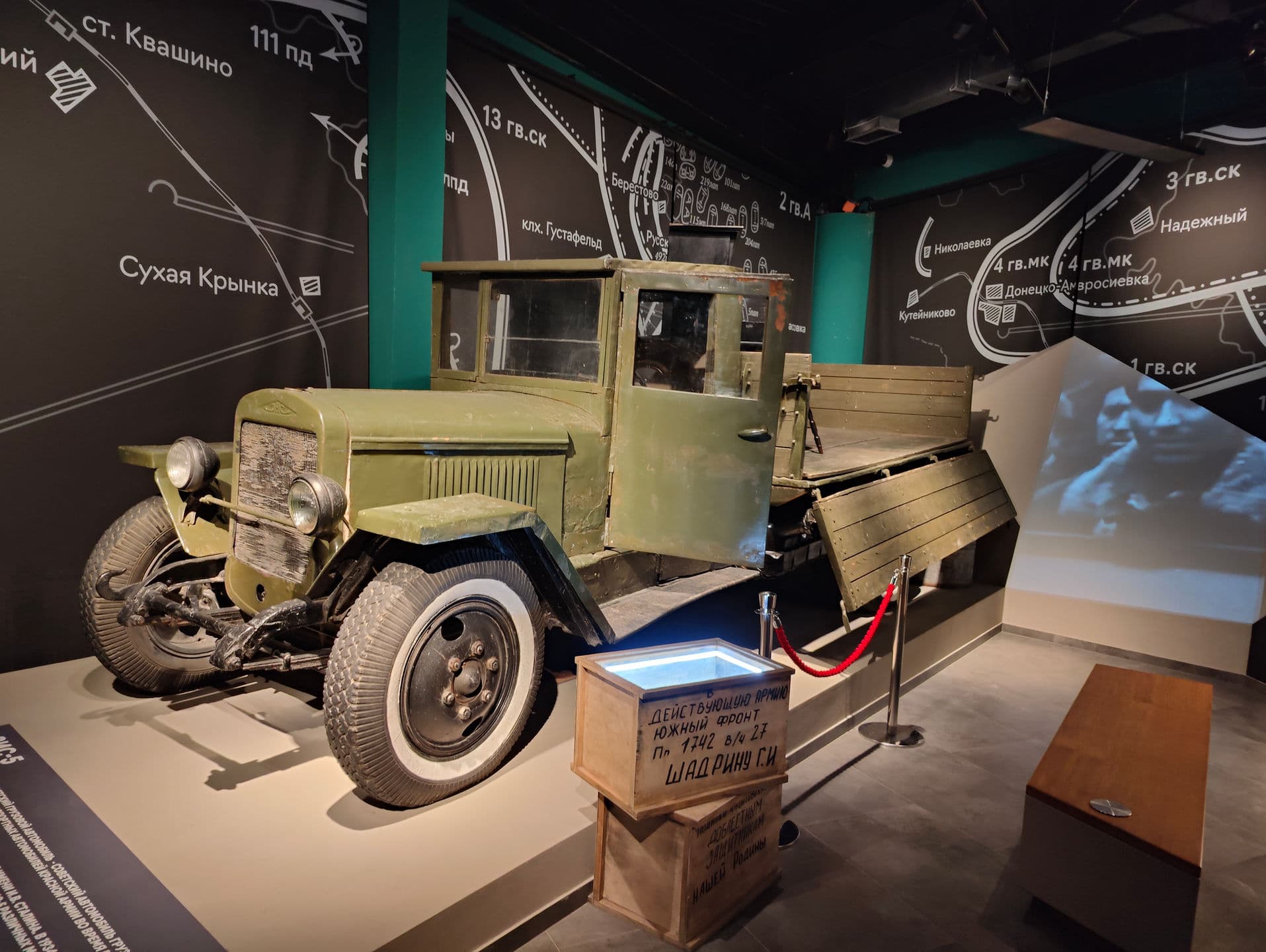

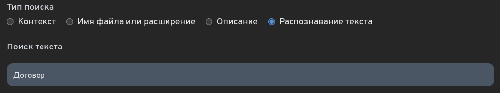

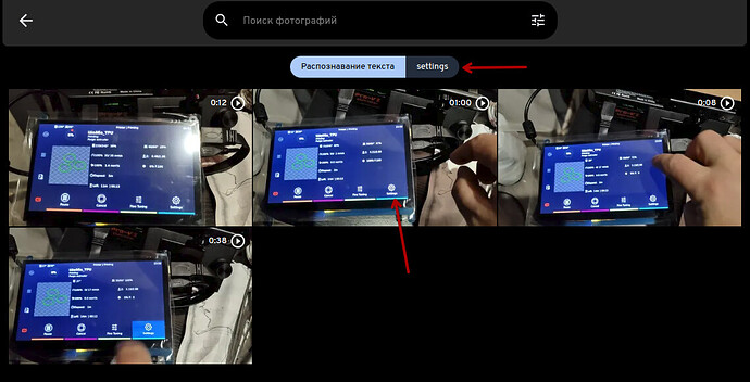

Распознавание текста работает не в в лоб, есть или стеммер или словарь, может нейронка, но я склоняюсь больше к первому варианту, т.е. при вводе “договор” будет искать и “договоры” и “договору” и “договорам”
Распознает и под углом (но не закругленный текст) и даже от руки печатными буквами и мелкий
Найдите на этом фото 'Южный фронт'
Распознает, кстати, очень долго, это самый медленный процесс в Immich, у меня после переключения модели сканирование 19 000 фотографий заняло полдня.
