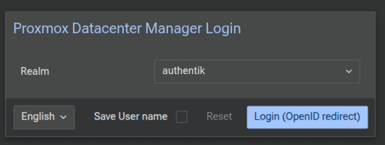

Перенесли аутентификацию из основных продуктов
Теперь можно настроить вход через корпоративные системы

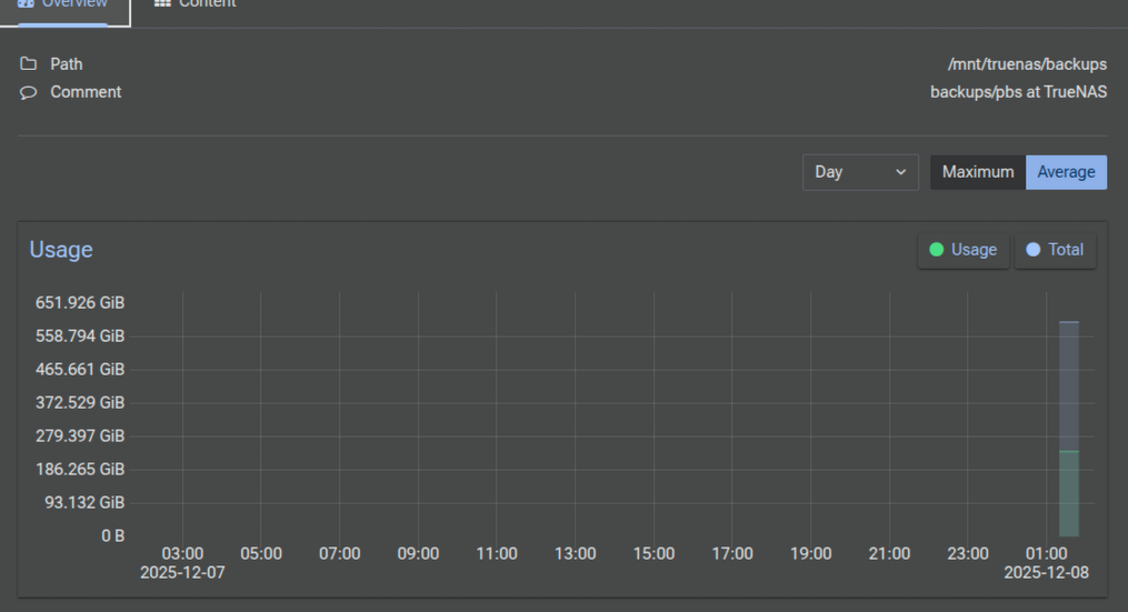

Добавили поддержку PBS
Но она пока что какая-то ущербная, мало, что имеется

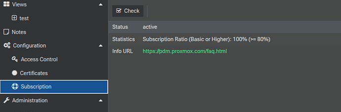

Добавили раздел с подпиской

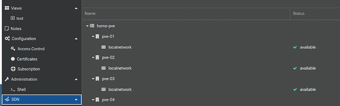

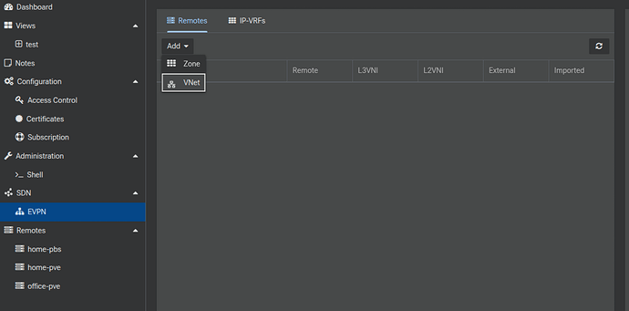

Добавили раздел в SDN
И управление EVPN из PDM

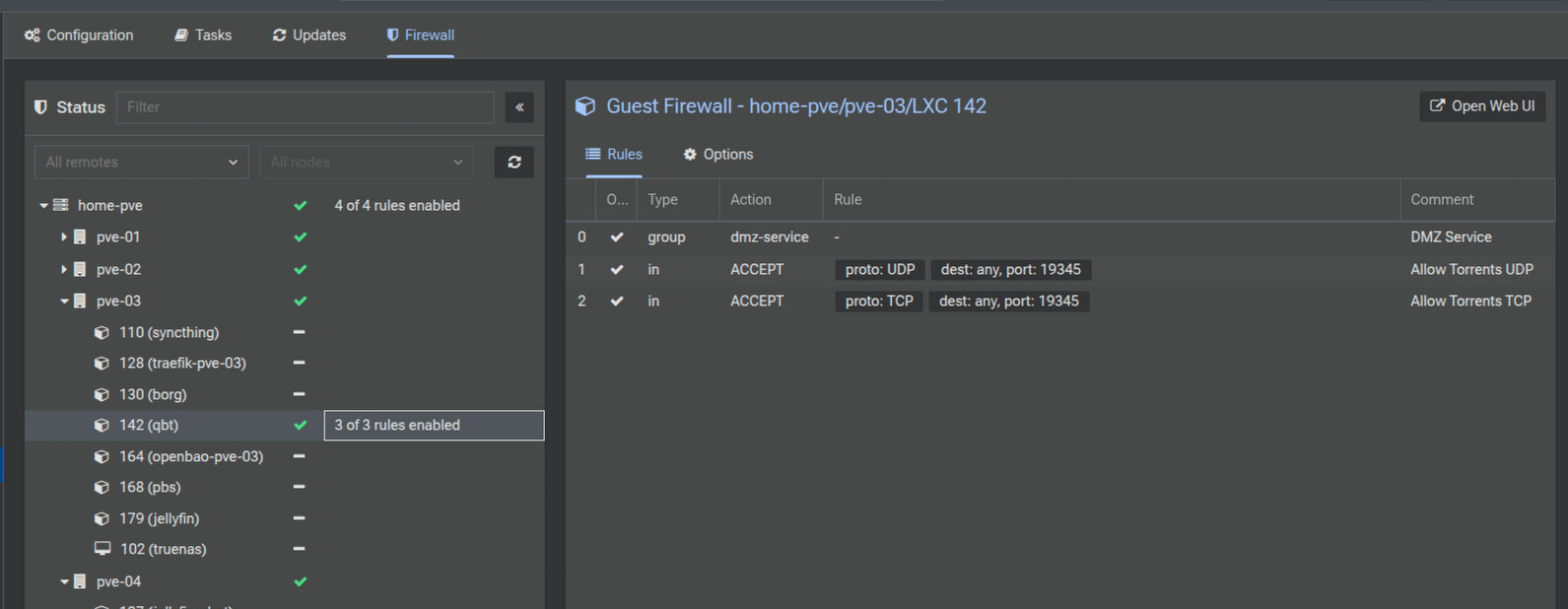

Можно просматривать настройки фаервола из одного места
Вот это круто

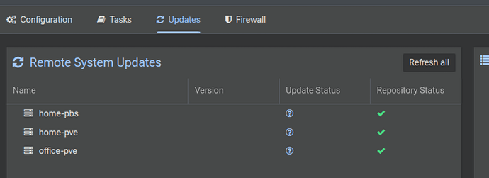

Можно просматривать состояние обновлений и обновлять все кластеры
Но обновляются же узлы в них, короче не понял

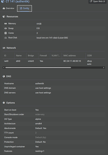

Для СT/VM можно просматривать конфин
Для VM работает нормально, для CT есть косяки

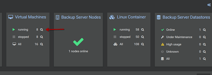

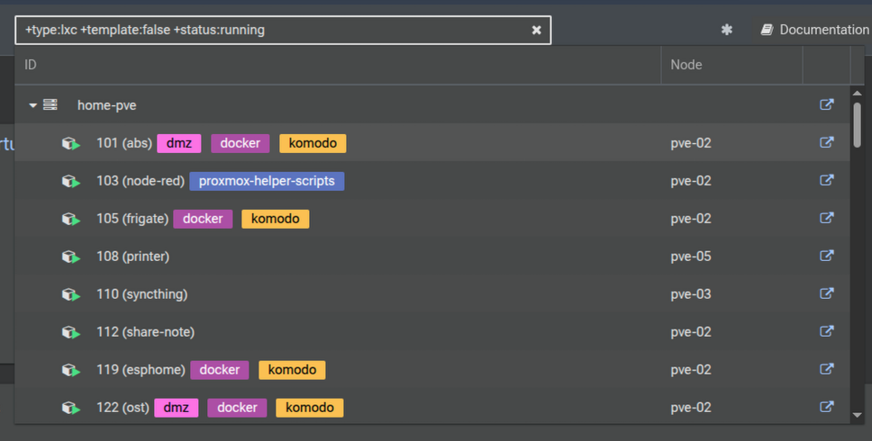

Улучшили поиск
Например, можно фильтровать по статусу, типу, тегам
При нажатии на соответствующий пункт открывается поиск с данным фильтром

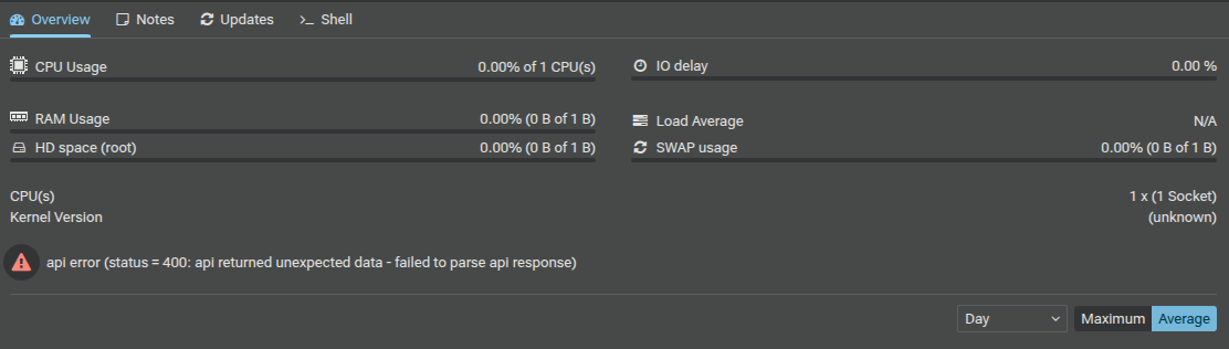

Есть кластер рабочий с pve 7, имеются проблемы в отображении суммарной информации о ноде, остальное сильно не проверял, но вроде отображает
Ну и собственно миграция с pve 7 не работает, ошибка с тем же кодом 400
