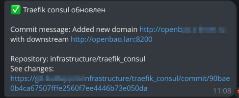

  • Подтягивание динамической конфигурации из различных источников
  • CI/CD, IaC и прочее, с предыдущим пунктом имеем возможность создания кластера из Traefik за счет подтягивания конфигурации несколькими нодами трафика из одной базы
