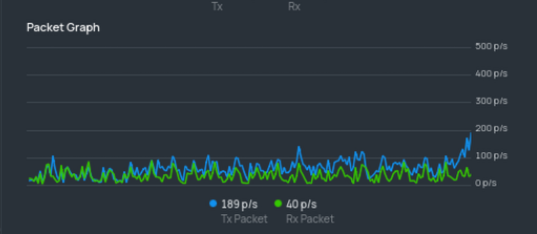

Вот график загрузки DNS интерфейса, видно, что роутер обрабатывает от 40 до 100 DNS запросов в секунду
Adguard вроде и не грузит на 100%, но перестает отвечать на запросы, что приводит к тому, что хомлаба начинает рассыпаться (reverse proxy помечает бэкенды как неживые, часто ловлю 503 ошибку), деплой тоже не с первой попытки проходит

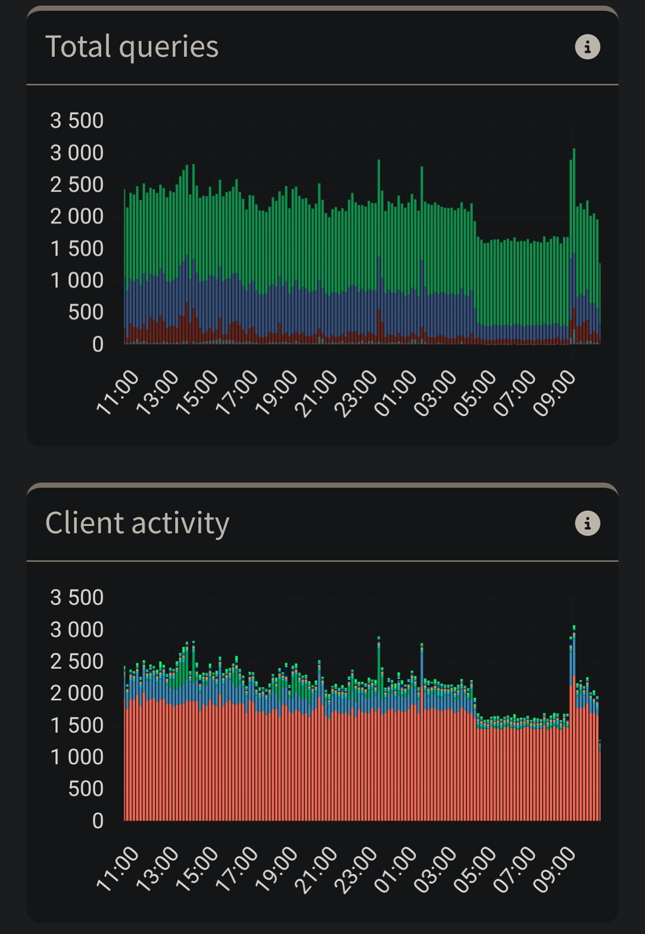

А в числовом значении в секунду сколько запросов получается? На графике тысячи запросов, а это за какое время?
Я уже грешным делом подумывал поднять RouterOS в виртуалке
Там 1 столбец = 10 мин
Ни pihole, ни Dnsmasq не выдают свои значения в сек, но если пересчитать из этих графиков - получается 3-10 запросов в сек

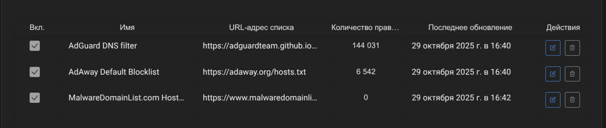

Количество правил в списках 150 573

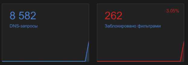

Вот статистика за 10 минут после запуска
При этом кучу запросов не удалось обработать
Не должно при такой загрузке лагать.
