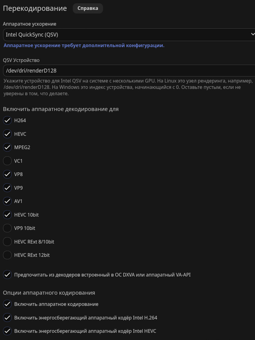

Jellyfin установлен в Docker. Прекрасно работают фильмы в разрешении не более 1080p. Разрешение 2K, 4K (кодек HEVEC) приводят к 100% загрузке процессора и росту температур. Для разгрузки процессора можно использовать видеокарту для аппаратного ускорения. Присматриваюсь к Quadro K4000 3GB. Подойдёт ли данная карта для Jellyfin и снизит нагрузку на процессор или лучше рассмотреть P400? Дополнительно в Jellyfin нужно будет её настраивать?
Спасибо
Я бы больше смотрел в сторону потоковой передачи, по каким именно причинам приходится перекодировать видео?
Встройку пробовали активировать? хотя, сомневаюсь, что она потянет 4k hevc
Перекодировка отключена в сервисе. При пррсмотре любого 4k увидел загрузку пррцессора на 100%, после вычитал в интернете, что нужна хорошая видеокарта.
Уверен, что встройка не потянет 4k hevc,
тем не менее надо попробовать.
Как её активировать для проверки?
Так же есть видеокарта Nvidia GT610, но, думаю, что и она не потянет hevc.
Очень странно, надо разбираться, на чем смотрите?
Ну скажем так, 4k hevc довольно трудоемки процесс, N100 у меня тянет, но есть ли смысл? Поэтому и спрашиваю про первопричины.

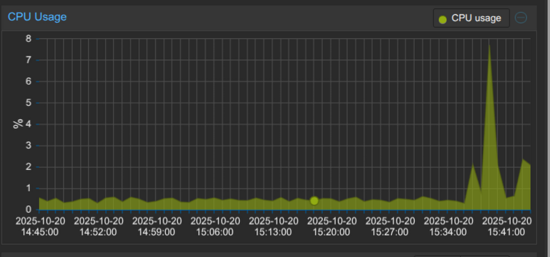

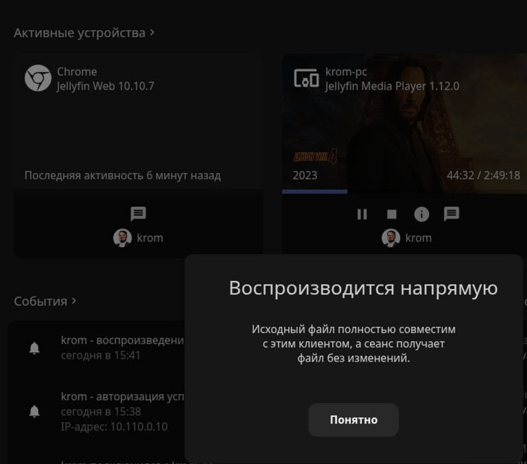

Просмотр на десктопе в фирменной приложениии

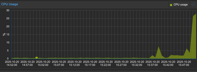

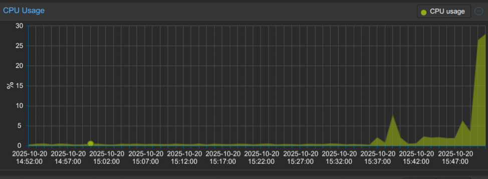

2 ядра N100
Тут первый пик был в когда я аутентифицировался в приложении и поиском находил фильм, дальше загрузка держится в районе 2%

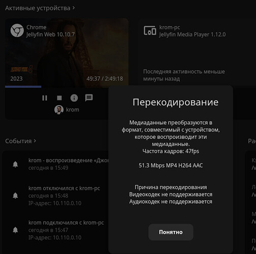

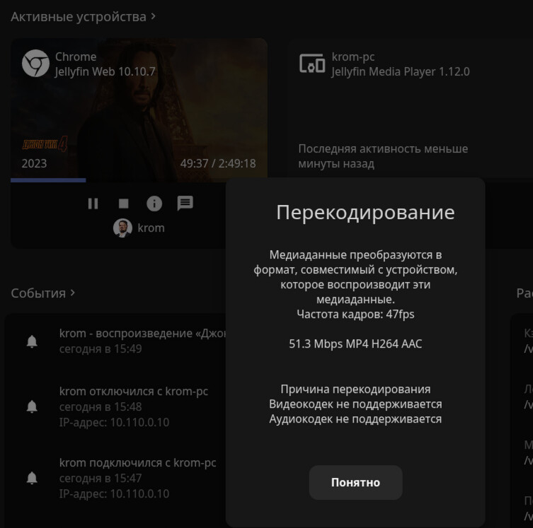

Теперь этот же фильм открываю в браузере
Загрузка процессора 30%
Т.е. если смотреть видео в браузере, то перекодирует в нужный формат

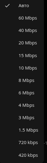

А еще можно выбрать качество видео

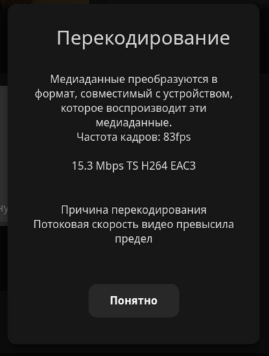

Например, на Android TV у меня был прикол такой, что автоматом выбирает, что битрейт хочет 60 Mbps, а файл у меня 61 Мб и плеер такой: слушай JellyFin, а давай ка мне hevc 4k перекодируй на лету с 61 до 60 Mbps, фигли, мне моча в голову ударила вот именно сегодня.
Поставил принудительно 120 или 200 и файл начал отдаваться без перекодирования
Для vainfo можно попробовать выполнить такую команду
/usr/lib/jellyfin-ffmpeg/vainfo --display drm --device /dev/dri/renderD128
Но это у меня
Итого: видеокарта при воспроизведении нужна при проигрывании на дровах (отличный твбокс стоит 5780, я на распродаже за 4200 брал) или для мобильных устройств через мобильный интернет (я пробовал смотреть в парке Джона Уика через wg тоннель
С другой стороны, если дома слабый wifi и куча мобильных телефонов/планшетов, то зачем качать в таком высоком качестве, чтобы потом перекодировать?
Надо смотреть, чтобы в видеокарте были кодировщики и перекодировщики (т.е. условно декодирует hevc, кодирует в h264)

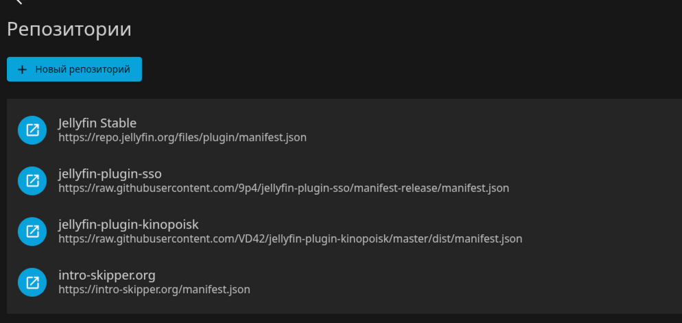

Обновился до версии 10.11.0, прописав принудительно в конфигурации Compose файла версию 10.11.0 вместо latest. Обновление прошло почти успешно. Перестало работать распознавание фильмов, так как пропали плагины кинопоиска и TVDB (сайт TVDB тоже перестал открываться). Хотел их заново установить, прописав в плагинах необходимые репозитории. Прописал. Теперь плагины вообще не открываются. Пишет, что появилась ошибка при открытии плагинов. Пробую запустить обновление плагинов вручную через планировщик, задание отменяется, не дойдя и до 1% выполнения. Так же при этом нагревается процессор. Планирую на выходных поменять процессор на I7-2600. Думаю, что с ним получится обновить плагины. Репозитории плагинов можно удалить через файловую систему. Находятся они в файле “System.xml”. Удаление адресов репозиториев из файла и повторное добавление через WEB-интерфейс не даёт положительного результата. Плагины так и не обновляются. Так же перестала обновляться медиатека. Обновление доходит до 97%, сбрасывается и начинается заново. Что необходимо сделать для корректного обновления плагинов?
О, тоже обновился, но у меня .deb вариант установки. В процессе обновления словил ошибку
Устанавливается новая версия файла настройки /etc/default/jellyfin …
failed to find libjemalloc on system
Но потом нормально обновилось, плагины запустились.

Пробовал удалять плагины. Удалить можно, но как только прописываешь путь к стабильному репозиторию, вкладка “Плагины” перестаёт открываться.
Под контейнером имеете ввиду jellyfin?
Для повторной конфигурации jellyfin сначала его необходимо полностью удалить из системы. Как это сделать? Через Docker Compose не удаляется полностью.
Что такое КВН?
Прям при добавлении любого репозитория перестает работать? У меня сейчас так

Именно при добавлении из repo.jellyfin.org. С другими репозиториями обновление плагинов завершается успешно, но новых плагинов не появляется.

Сегодня взял другой компьютер, с нуля установил OpenMediaVault 7, Docker, Compose и Jellyfin. Получил ту же самую ошибку при обновлении плагинов, когда добавлен репозиторий Jellyfin Stable. Отсюда делаю вывод, что репозиторий заблокирован и доступ можно получить только через КВН(
Можно ли, например, скинуть через файловую систему папки с уже обновлёнными плагинами с другого хоста, например, с хоста KRom?
