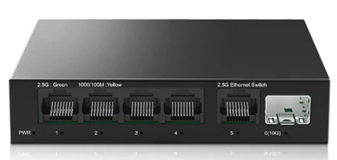

Если позволяет топология Вашей сети, то дополнительно посмотреть можно на свитчи 2.5Г, стоят не дорого.
у меня пара таких

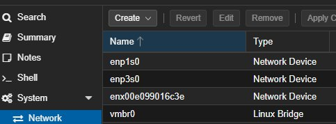

Определяются usb lan в Proxmox обычно как enx00-абра-кадабра

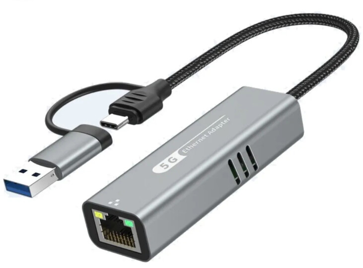

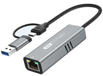

у меня несколько таких, как справа на 2.5G работают нормально, проблем нет
заказал еще ту, что слева на 5G, работает очень странно, при включении в 10G порт нормально не запустилась, на 2.5G работает, но MTU изменить на ней не смог, пытался вместе с GPT поиграться с драйверами, но в итоге забросил это гиблое дело.

Тот что справа - видимо лотерея, у меня такой на 2,5Гигабита, практика показала что он перестаёт ответчать на 2-3 сутки непрерывной работы и роняет линк. Проверено на нескольких ПК, для кратковременного подключения - ОК, на постоянку - не рекомендую. С гигабитными на чипах AXIS (например TP-Link UE306) такой проблемы нет вообще, работают месяцами.
