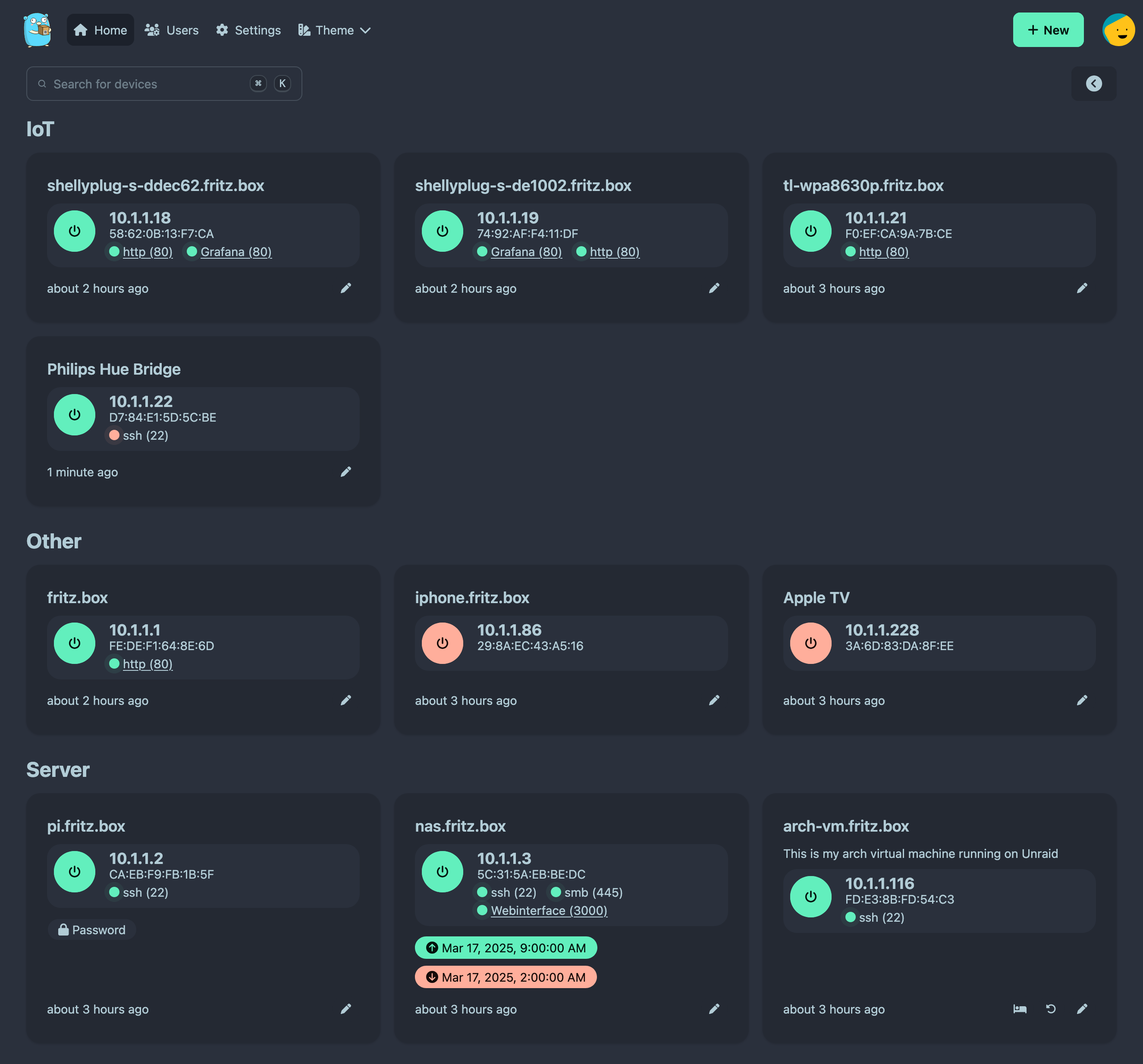

UPSNAP - WOL (Wake On Lan) сервис. Удаленное включение сервера.
В чатах сообщества возник вопрос про WOL и я решил перенести из описания под видео в отдельную тему команды, которые помогут Вам проверить статус и активировать WOL, так и поисковые запросы сюда Вас смогут привести.

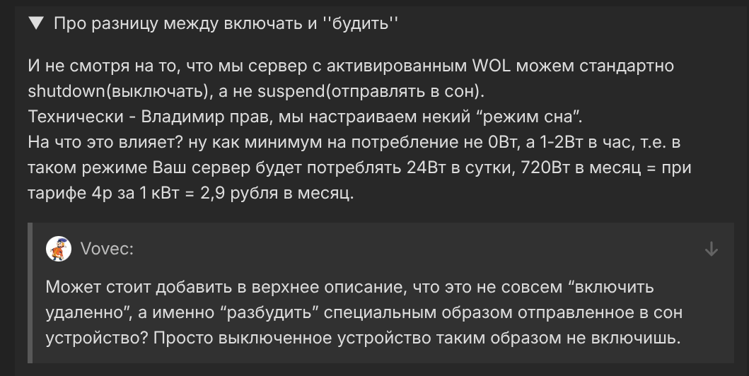

Про разницу между включать и ''будить''
И не смотря на то, что мы сервер с активированным WOL можем стандартно shutdown(выключать), а не suspend(отправлять в сон).
Технически - Владимир прав, мы настраиваем некий “режим сна”.
На что это влияет? ну как минимум на потребление не 0Вт, а 1-2Вт в час, т.е. в таком режиме Ваш сервер будет потреблять 24Вт в сутки, 720Вт в месяц = при тарифе 4р за 1 кВт = 2,9 рубля в месяц.

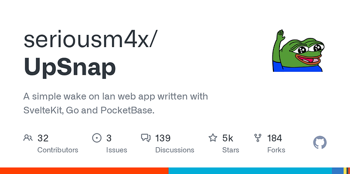

    на примере сервиса UpSnap и применительно к системе на базе Proxmox

Может стоит добавить в верхнее описание, что это не совсем “включить удаленно”, а именно “разбудить” специальным образом отправленное в сон устройство? Просто выключенное устройство таким образом не включишь.
added

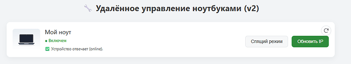

Случайно пропустил это видео, но в итоге собрал небольшой веб-инструмент: мини-панель управления, размещённую на том же хостинге, где крутится Proxmox для запуска ноута в той-же локальной сети.
Основной функционал
Панель — это веб-страница с карточками компьютеров. Для каждой машины отображается статус (онлайн / офлайн) и доступны кнопки управления:
  • Включить
  • Перевести в спящий режим
  • Обновить IP — запускает нужный скрипт на удалённой машине
Техническая часть
  • Бэкенд: простой PHP, работающий как API
  • Фронтенд: чистый JavaScript (ES6+) с асинхронными запросами через fetch
В итоге получился удобный инструмент для быстрого управления удалёнными машинами — всегда под рукой и без лишних действий.
Конфигурация компьютеров задаётся через файл настроек.
Если кому интересно — могу поделиться.

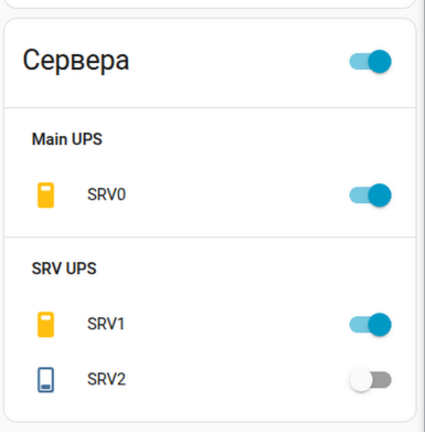

Ну тогда на тему WoL, для пользователей Home Assistant есть неплохой встроенный вариант работа с данным функционалом
Компонент wake on lan, предоставляет
  • Кнопку, по нажатии которой отправляется пакет
  • Переключатель, с более сложной логикой
    • Состояние берется на основе пинга хоста
    • При включении отправляется WoL пакет
    • При выключении можно вызывать собственное действие, например, подключение по SSH и выключение хоста
Пример конфигурации:
switch:
  - platform: wake_on_lan
    mac: XX:XX:XX:XX:XX:XX
    turn_off:
      action: shell_command.turn_off_TARGET
shell_command:
  turn_off_TARGET: "ssh hass@TARGET sudo pm-suspend"

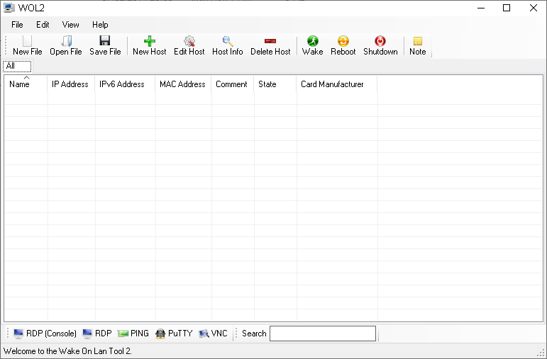

накину тогда еще прогу под виндовс, может на работе кому пригодится
