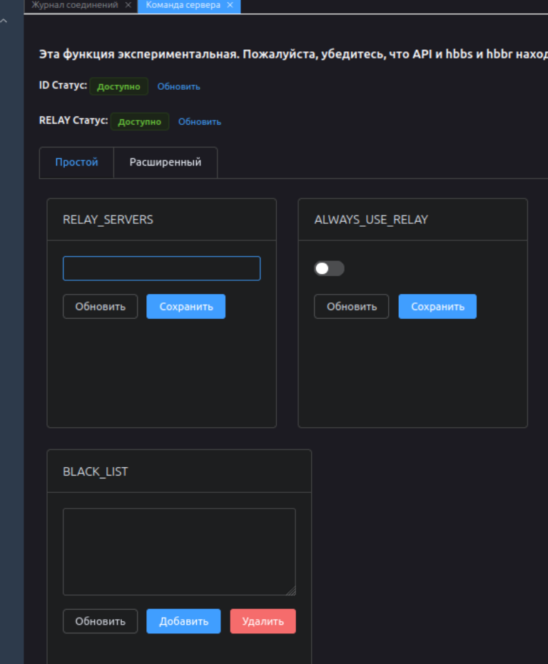

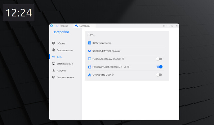

только я не понял первый скриншот, у меня не так выглядят настройки сети

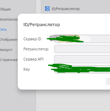

на клиенте заходиш в сеть, вбиваеш ип своего впс в поле ид сервер
а ключ в последнюю строку, где ключ написано и все
понял - а ретронслятор и остальное?

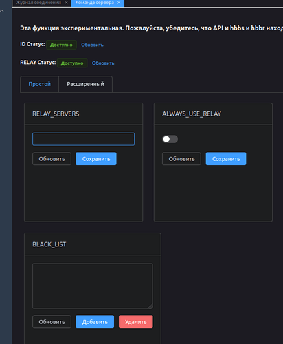

не - это скрин из админки. он никчему
пустое, если адрес одинаковый, то второй раз писать его не надо

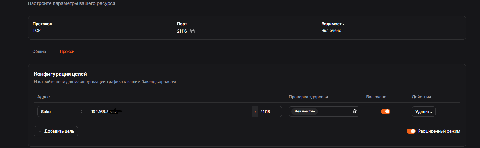

вот так порты прокинуты - из контейнера с виртуалкой растдеска
скриншот ни о чем не говорит
там же написано какие порты для чего и какого протокола
и зачем замазывать локальный адрес
да. точняк. ну хз тогда
