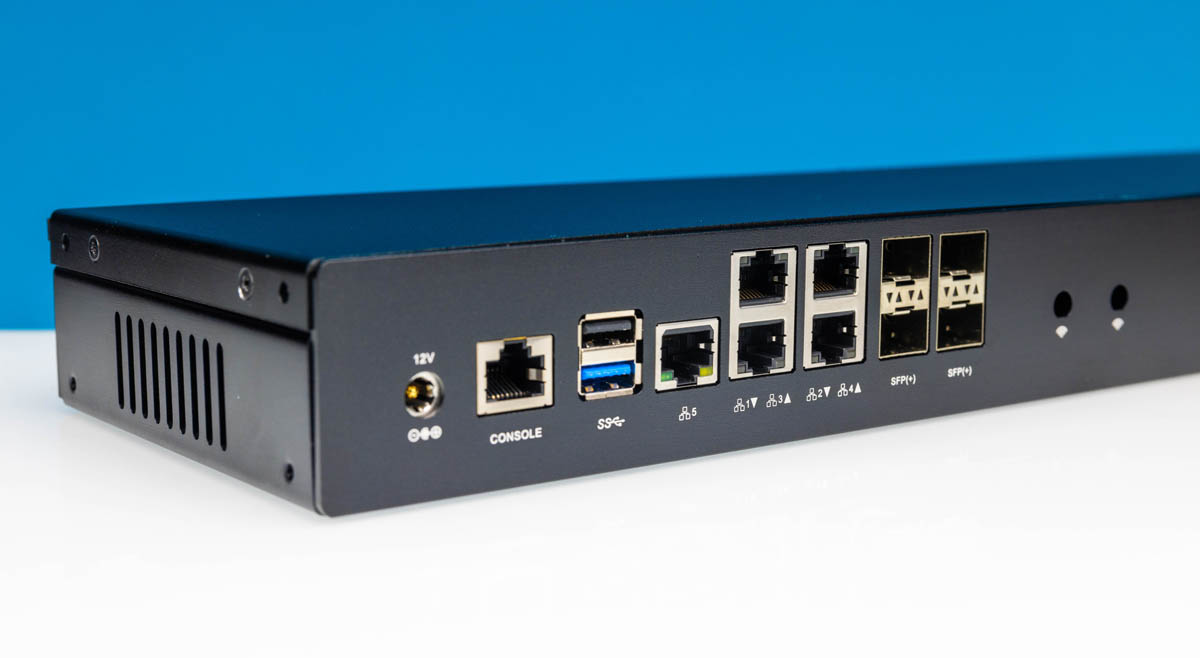

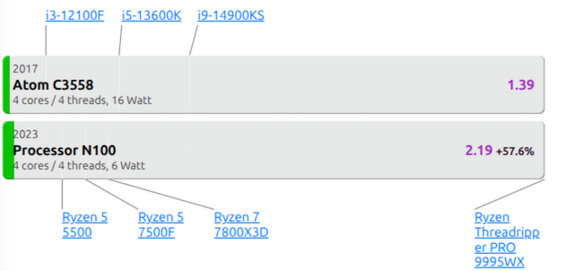

А вот конретное сравнительное исследование производительности для
Intel Atom C3758R Performance, с примерами продуктов
TrueNAS Mini XL+ and [TrueNAS Mini X+(iXsystems TrueNAS Mini X+ ZFS NAS Review - ServeTheHome). Since this is designed to only have up to four SSDs (two SATA two PCIe Gen3 x2) and four HDDs (via SFF-8087), this is plenty of CPU for that. Having the built-in Intel X553 is a big reason that they are used in storage appliances. The Intel Atom C3758R powers the Netgate 8200 Max
Список сравниваемых процессоров немного отличается от обсуждаемых + много букв.

  2. Был вопрос относительно сравнительной производительности, там есть …
  3. Обсуждаем линейку intel atom c3000
    Ссылку дал только на одну страницу, только из за графиков, остальное вынес цитатами
Вы смотрите почему то 4х ядерный, а надо 8 и 16ти ядерные из этой линейки.

Тогда 8 ядер (без потоков) сравниваем с 4 + 4 = 8 , причем, при равной производительности у серверного атома 2х канальный режим работы с памятью, 256 Гб ОЗУ вместо смешных 16 Гб, несколько десятков HDD навесить можно и еще ECC память и т д
