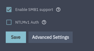

Я сталкивался с тем, что ES проводник использует SMB1 протокол и в TrueNAS если его выключить, то то не работает, а на клиенте при попытке включить v2 предлагает купить.
Вот с такими настройками TrueNAS пускает
Проверьте в настройках TurnKey есть ли поддержка v1, если выключена, то попробовать включить (что не очень то и правильно. т.к. SMB1 устаревший и дырявый протокол) для теста, ну или попробовать другую версию ES проводника/Другой проводник (я сейчас перешел на FX)
