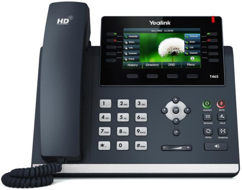

телефоны yealink t46 и их возможности
есть у меня такая тема -мониторить барахолку на предмет телефонов и станций и вот иногда бывает там нахаляву отдают старые ип телефоны в рабочем состоянии и не особо ушатанные, только почистить их и можно продавать
вот и набрал я штук 15 этих ялинков, они еще бывают залоченые на операторов, но там легко это снимается, хотя мне это стоило нескольких дней, пока я разобрался как это сделать
