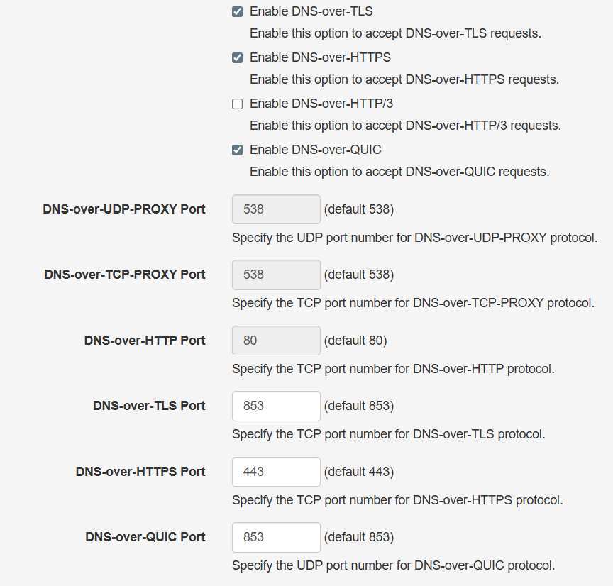

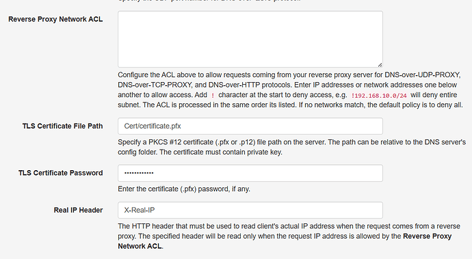

Technitium установлен на ubuntu server 24.04 в докере, более на сервере ничего нет.
Этот же сертификат используется для https web морды сервера. Все работает.
