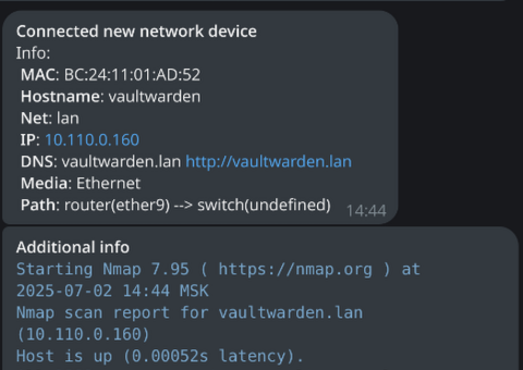

Ну и дома еще прикрутил уведомления в телегу при появлении нового клиента
(Path: сломался т.к. переделывал сеть, раньше показывался путь от роутера до устройства по свитчам и точкам доступа)
Соответственно либо по vaultwarden либо по vaultwarden.lan можно “достучаться” до виртуалки или другого устройства в сети, у меня traefik только так и ходит в сервисы (отказался от автодискавери через метки в докере)

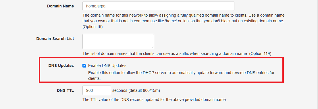

Умеет:
