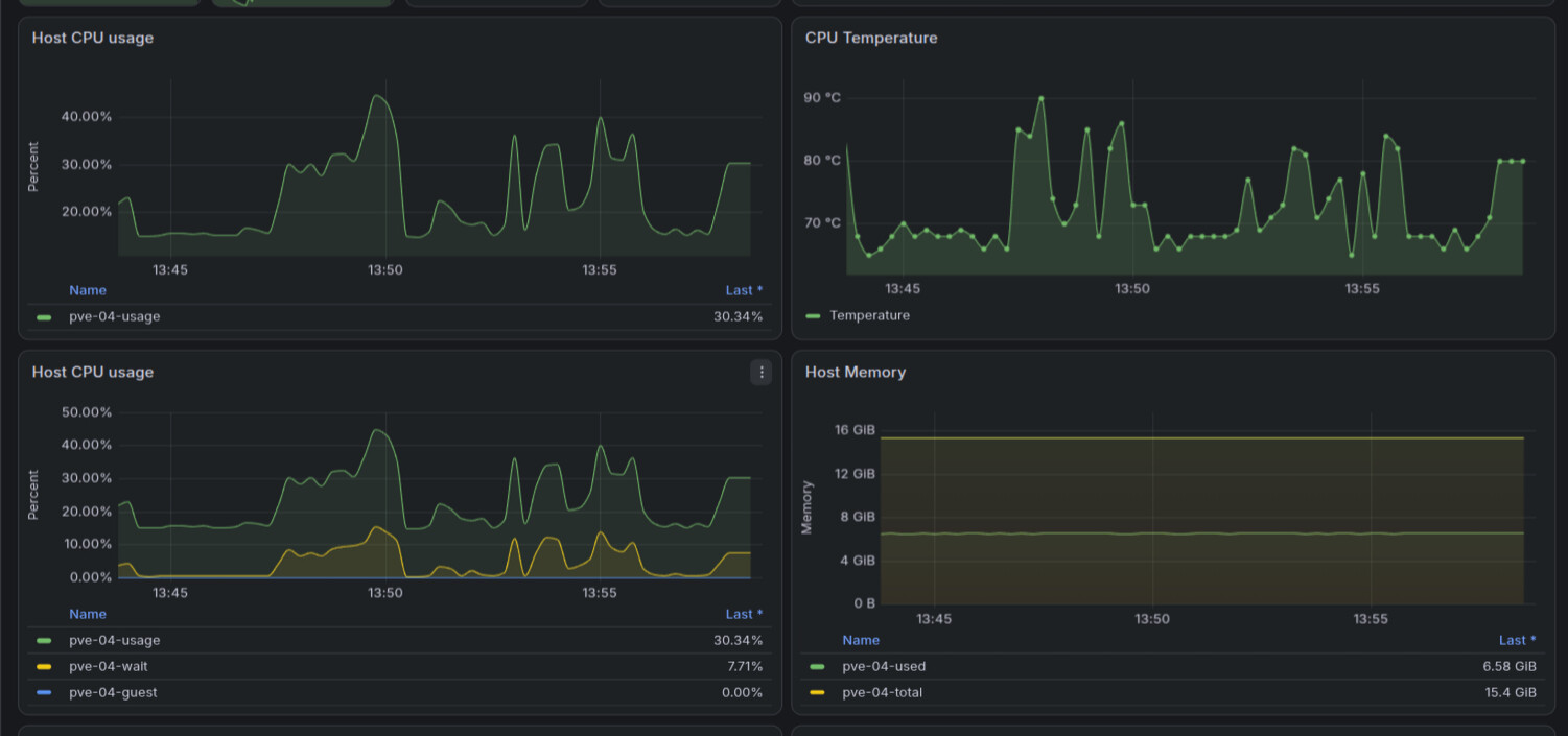

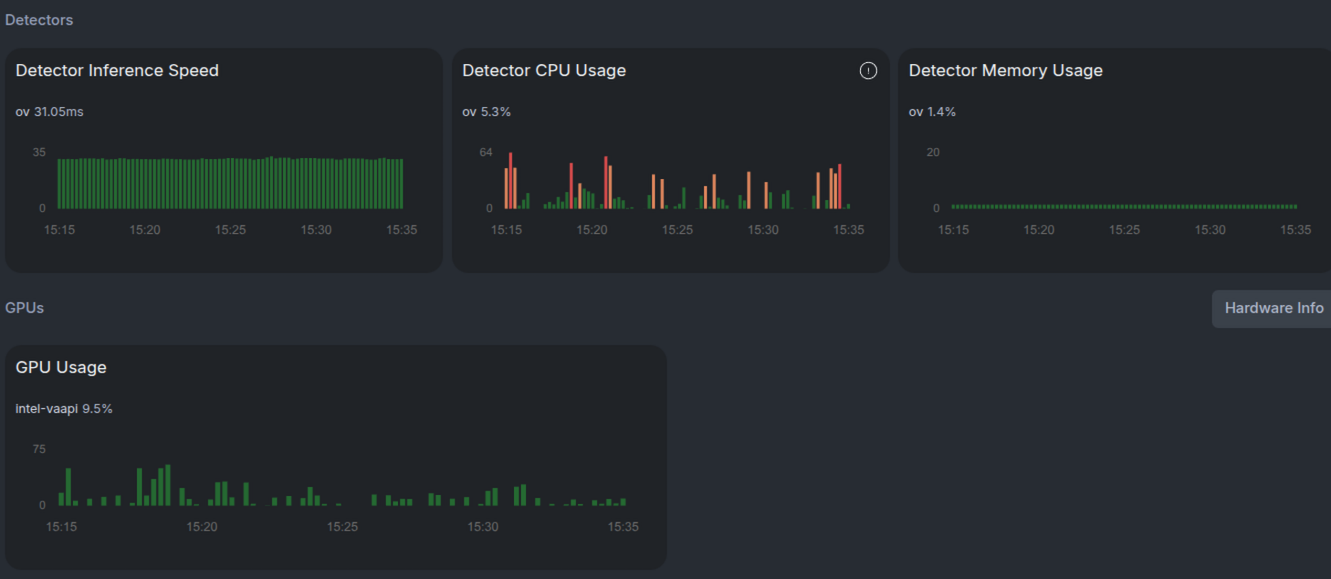

сейчас примерно на уровне коралла или чуть лучше работает Intel OpenVino, по железу у меня N100 проц, вот загрузка
Т.е. практически только по frigate выделена железка
у меня под эти задачи выделены 4 железки

можно начать с OpenVino, потом перейти на coral TPU, но я брал их дешевле 3к рублей, за много денег сейчас их брать нет смысла т.к. есть процессорные ускорители, а из NPU/TPU сейчас есть варианты поинтересней
У меня 4 камеры под завязки потребляют ресурсы GPU, еще и вычислительный модуль грузится
Это я отключил 1 камеру, с ней уже сыпался ffmpeg и было куча битых записей
Соответственно, про декодирование видео во jellyfin тут уже говорить не приходится, поэтому у меня разные железки под разные задачи.

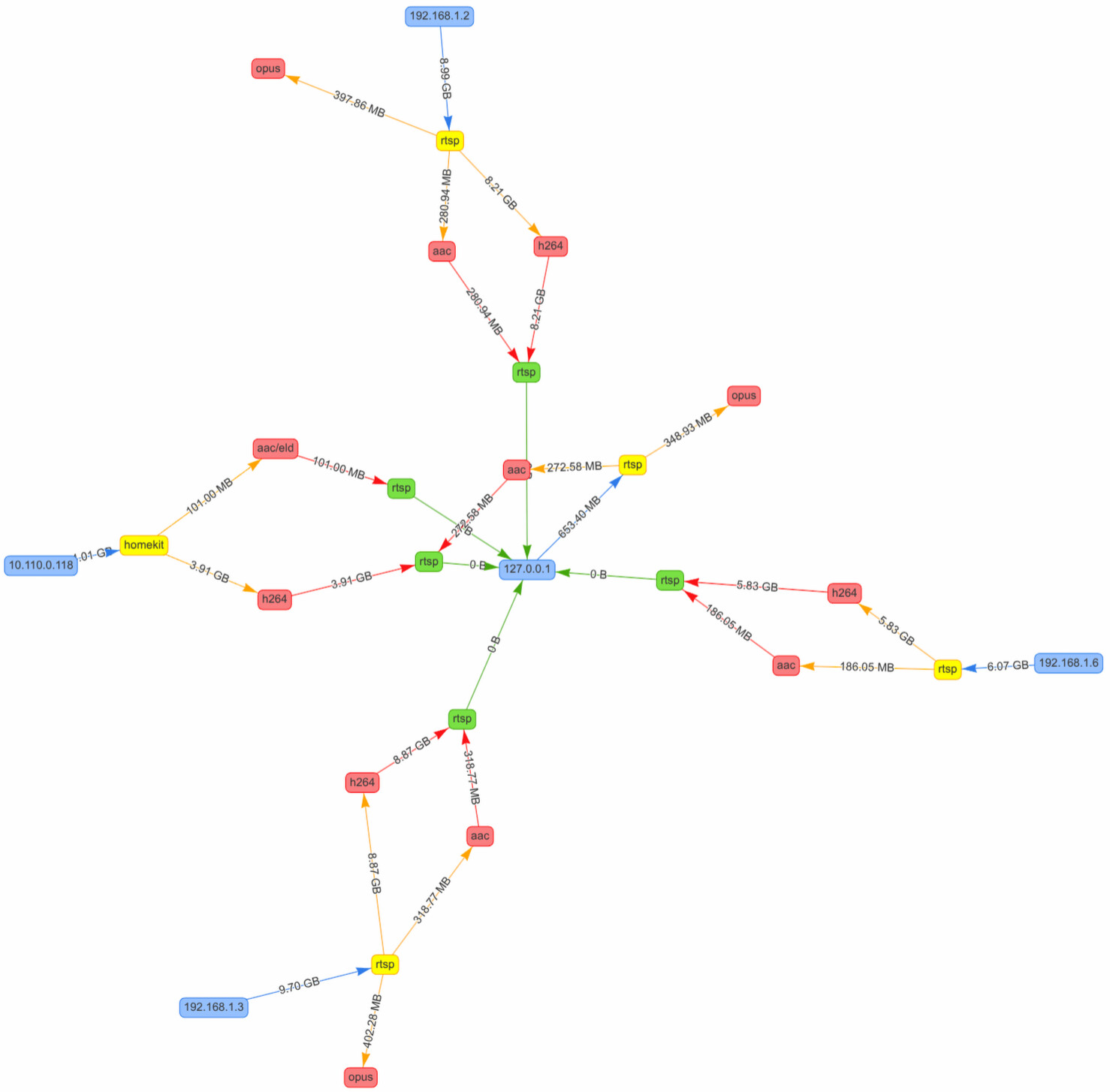

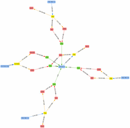

В целом, у меня сейчас так и работает, часть камер пишется на аппаратный регик, frigate получает свой поток и обрабатывает, пишет. У меня складывается по нему ощущение, что если поставить нормальное железо, то работает тоже нормально, но у меня
  1. мини ПК, раньше был коммунальный, сейчас вынес в собственный, чтобы не ел общие ресурсы
  2. нет дискретной видеокарты для кодирования видео
  3. напрямую поток как-то криво заводится во фригат + нужны плюшки, в итоге схема как ниже
  4. есть требование по интеграции в умный дом, причем, бесшовной и очень качественной
    и это в режиме простоя

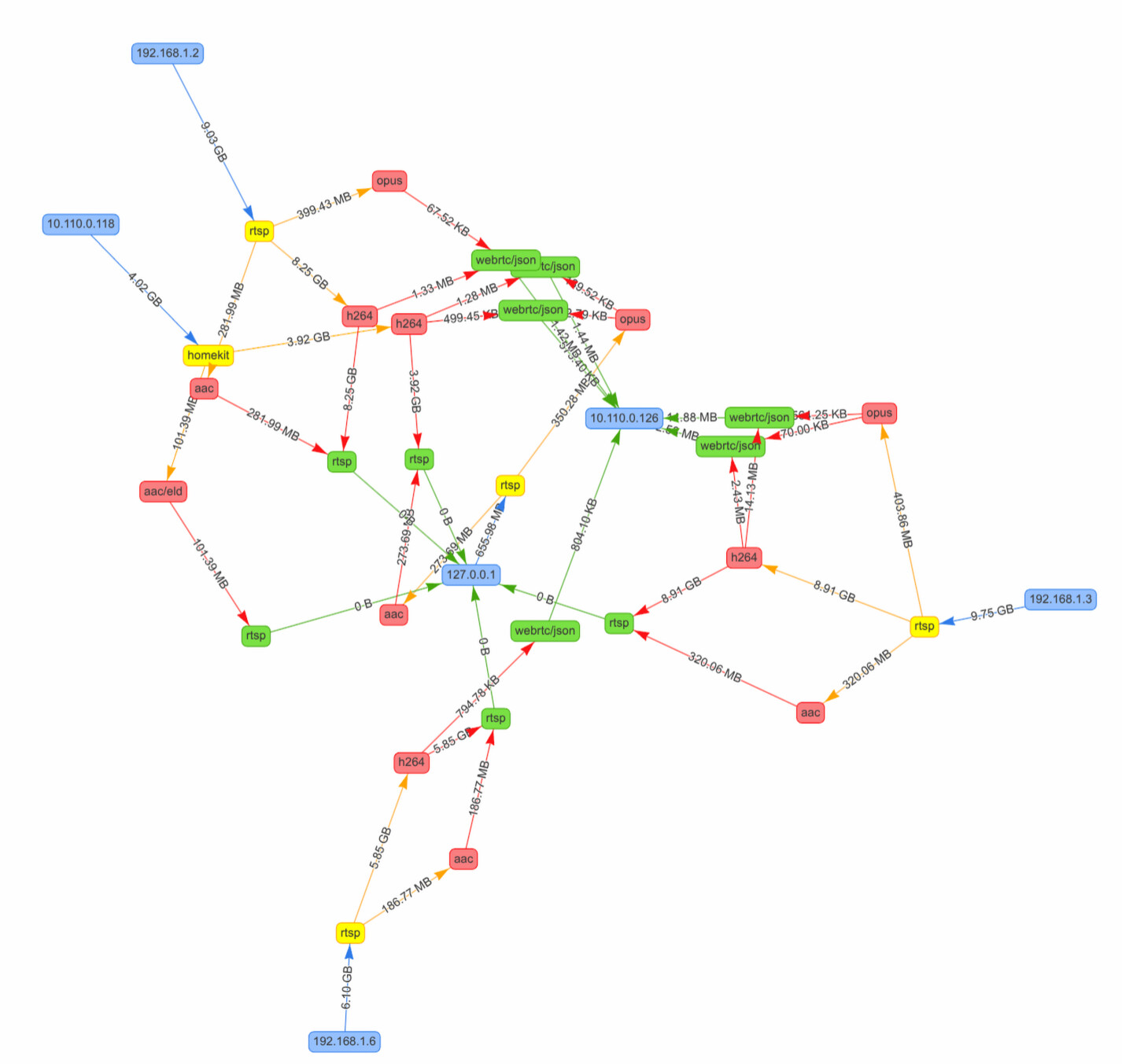

    если включается проигрывание видео на планшете, то имеем следующую схему
тут
  • все потоки заводятся во go2rtc
  • для некоторых камер и потоков есть перекодировка звука opus/aac
  • раньше для некоторых потоков еще видео кодировалось h265 → h264
  • есть виртуальная камера, которая обрезает видео с камеры и поворачивает его, выдавая отдельный поток кропнутого видео

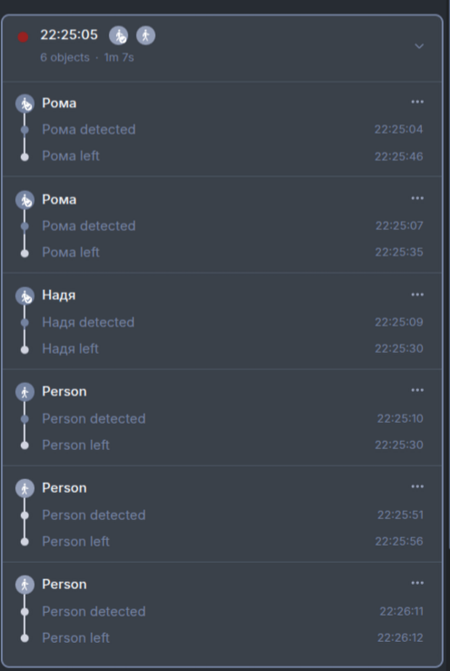

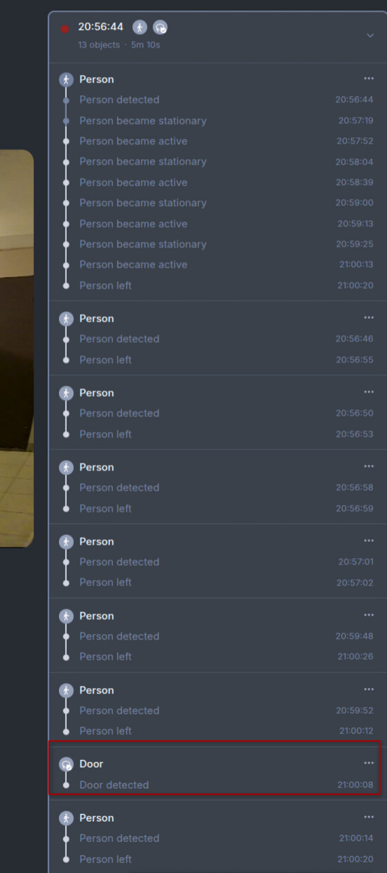

  • frigate пишет и анализирует видео, отправляет события, распознает лица, создает события
    например, тут видно, что народ ходил, а потом позвонили в звонок
    ну и если распознает конкретных людей, то подписывает их
    хочу еще отправлять сюда же события открытия двери
  • HomeAssistant дашборды имеют камеры, там я стремился сократить время инициализации до пары секунд, поэтому, go2rtc из пункта 1 принимает 1 поток, потом отправляет его во frigate, а при запуске дашборда этот же поток по webrtc отправляет в браузер + перекодирует аудио в нужный формат
