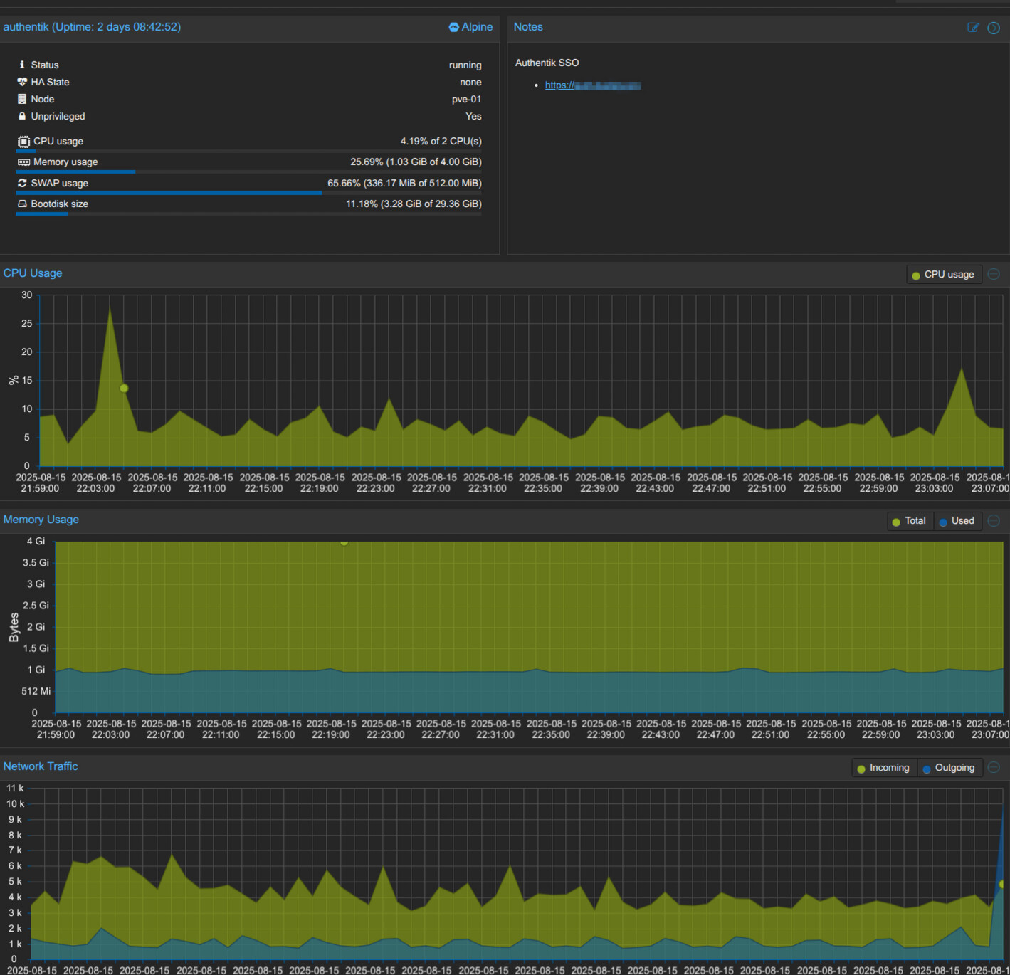

  2. Сейчас развернул дома Authentik, по функционалу устраивает, но Python не является эталоном производительности. Довольно тормозной и на N4000 загрузка в простое под 10%

Ну вот это на N4000 сейчас
Подтюнил логирование - стало получше, но видно, что ниже 6% нагрузка не опускается в принципе даже в простое, пики это аутентификация пользователя.
Да, проц слабый, но я специально взял безвентиляторный миник без доп обвеса, чтобы там крутилось несколько основных сервисов и не трогать.
Пробовал переносить на Ryzen 7 5825U и там не особо лучше при выделении все тех же 2 ядер. Причем, я бы не сказал, что он прям тормозной, но бывает такое, что вот так тарахтит в фоне несколько часов, а потом открываешь кластер proxmox и он секунды 3-4 крутит лоадер пока обменивается токенами с authentik, заходишь в админку и он тоже несколько секунд прогружает все, а потом уже быстро навигация по приложению происходит.

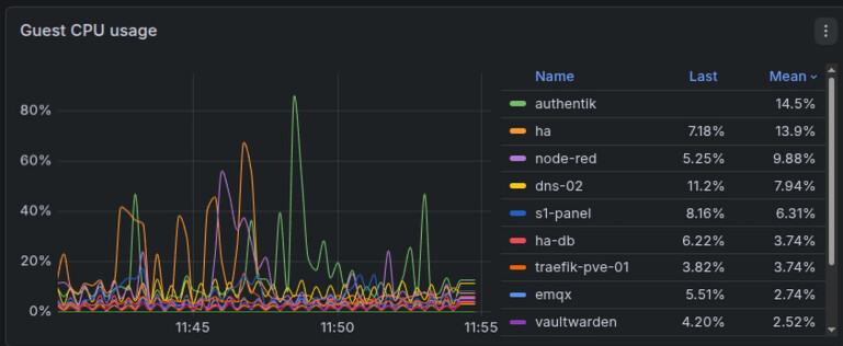

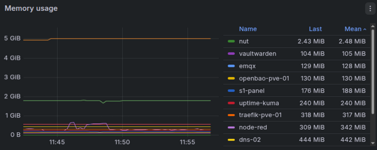

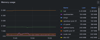

использую Authelia с пользователями в LDAP. На нагрузку не жалуюсь, вроде бы 0.1% цпу и 30Мб рам. Но это не точно.
Пришлось для метрик вынести LDAP и RAC провайдеров в отдельные docker-compose и стало тяжко совсем.

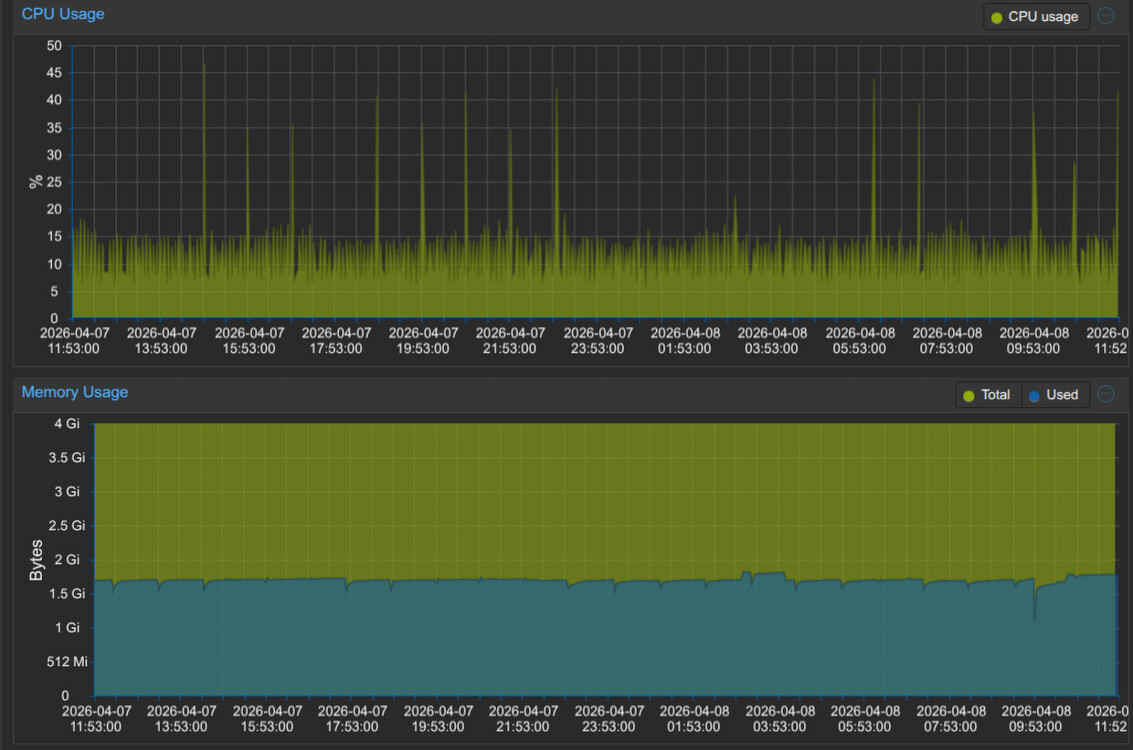

В итоге сделал финт ушами и купил миник на N150, на нем Authentic с 2мя ядрами работает нормально
Хотя и остается самым жрущим сервисом на минике, что очень странно, ладно в процессе работы, но он в фоне что-то постоянно делает
Но ресурсов хватает и пока остаюсь на нем
