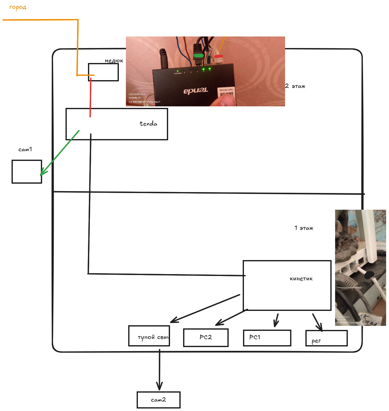

моя задумка
Провайдр → оптика → медюк → tenda TEG2205D(роутер1) ↔ камера и keenetik Giga(роутер2)<–> потребители.
подключаю к роутрер1 ко 2 настраиваю все вроде четко и туда ходит и обратно всё замечательно. Ставлю его на законное место ping 192.168.1.1 (роут1) нету и так и сяк не туда не сюда.
PS: подключаю на прямую ноут к роут1 по заданому ip нет такого адреса , но на кинетеке и устройствах сеть есть
PSS:Подскажите как решить это, инет ререрыл. Уже не знаю что делать

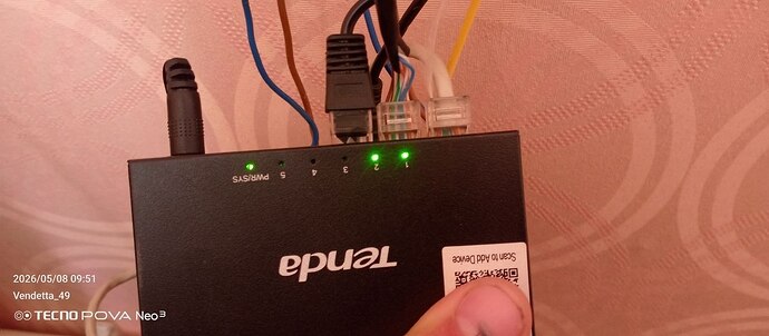

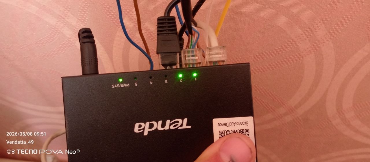

сделай фотку, чтобы было видно какие кабели в какие порты подключены для начала
1 на tenda’е это медюк
2 кинетик
3 камера

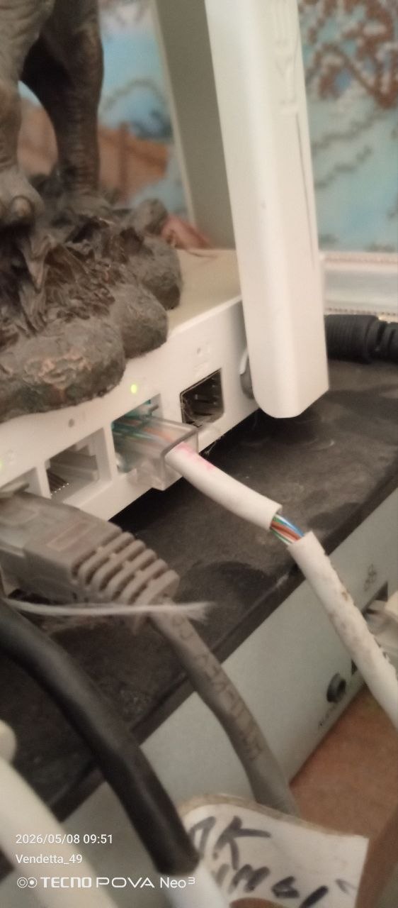

на кинетике он воткнут в вилан
понятно, а зачем тебе тут этот кинетик нужен? если ради влана, то там у него должен быть режим точки доступа типа ap client
подключи его в тупой свитч

на черном роутере не горит 3й светодиод
твой кинетик должен быть в режиме тупого клиента, дхцп выключен и только тогда ты можеш его втыкать просто в сеть, чтобы он инторнет раздавал с черного роутера, на котором работает дцп
