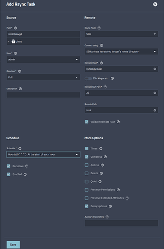

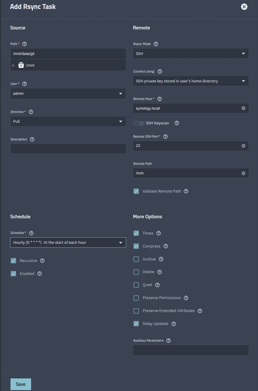

В truenas таска настраивается так
Надо только понять как работает rsync в synoloy, через module или ssh и от этого отталкиваться в настройках
Привет. synology работает через ssh. Но вот какая проблема на truenas task вроде все понятно, но авторизация только через ключ. Как в синолоджи сгенерировать ключ я пока не вижу
Да, посмотрел, по паролю не дает настроить

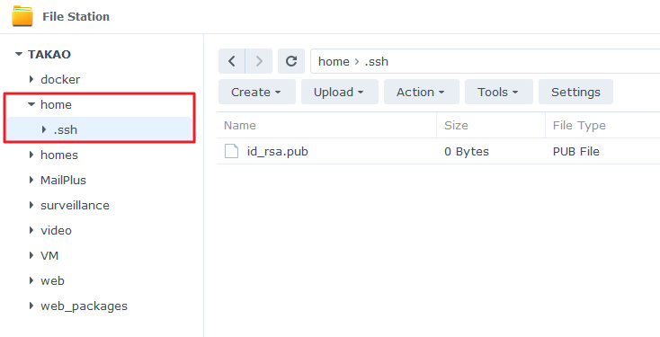

В Synoogy пробовали такое?
Войдите в систему как администратор
  1. Войдите в DSM в качестве администратора.
  2. Перейдите в DSM File Station > главная.
  3. Создайте подпапку с именем .ssh.
  4. Загрузите открытый ключ id_rsa.pub в папку .ssh.
