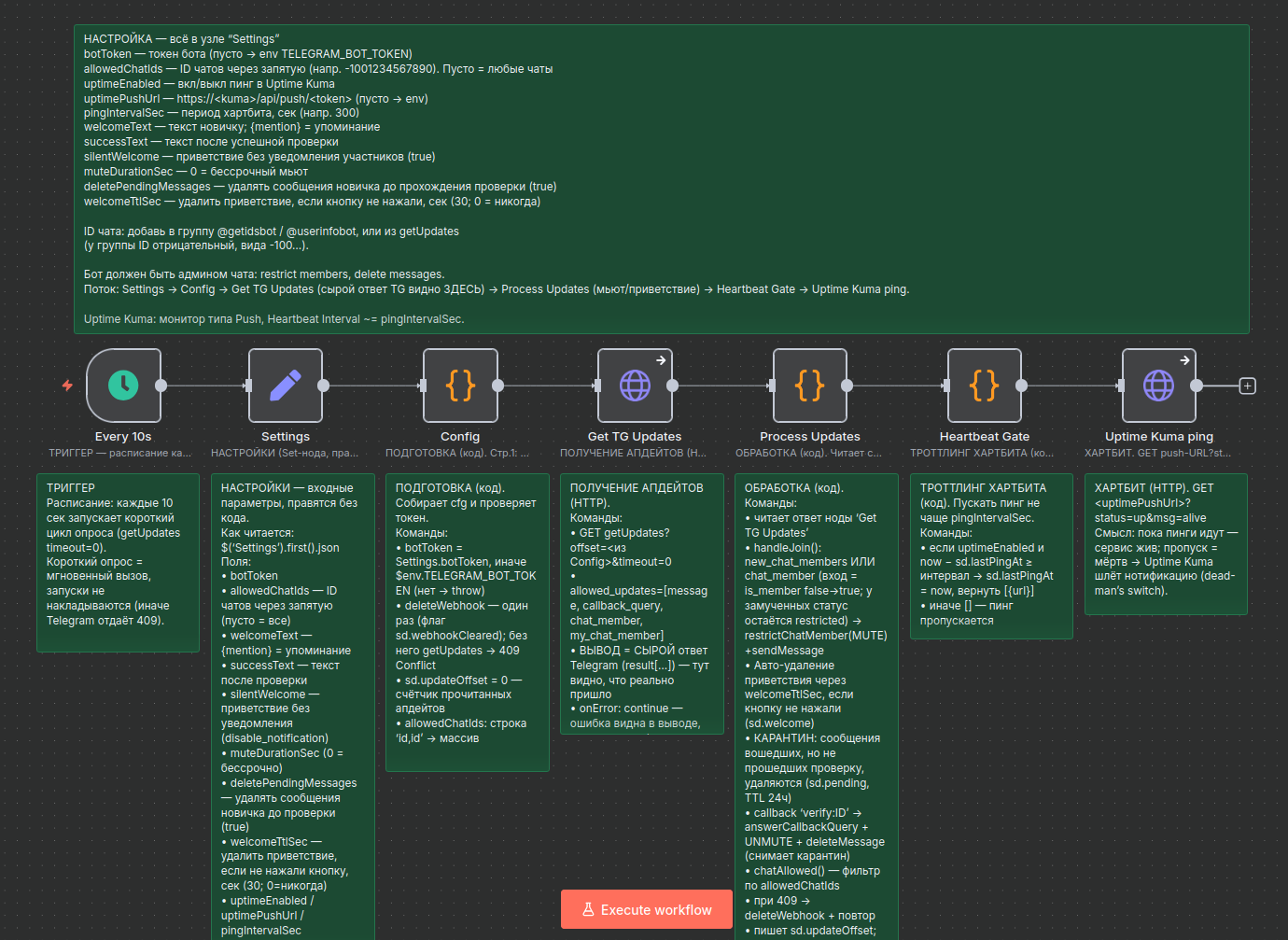

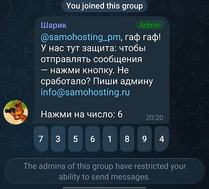

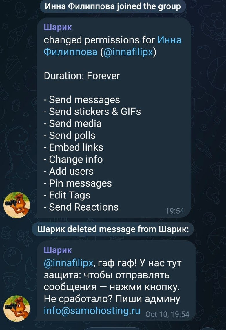

Поведение шарика:
  • опрос раз в 10 секунд сервера ТГ "Чего там нового?’
  • поиск в ответе событие входа пользователя
  • удаление всех сообщений, которое успел отправить новенький за 10 сек. “тех. окна”
  • полный мьют(от англ. mute = беззвучный), запрет отправки картинок и сообщений

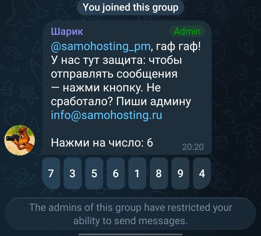

  • приветствие новенького и просьба ответить
  • далее развилка
    • есть правильный ответ = возвращаем право отправки сообщений + удаляем из чата общее сообщение
    • нет ответа 30 сек\ответ неверный = удаляем сообщение, не снимая мьют

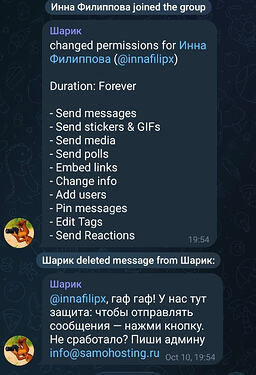

Вот так выглядит в последних событиях приход бота:

  1. Покажу workflow n8n + сам json для импорта Вам отдам.
  2. Расскажу краткой заметкой, на что стоит обращать внимание при создании сервиса с использованием ИИ.
    И почему “не включая голову” - я бы получил франкенштейна или вобще ничего не получил..
Пост для n8n workflow
JSON для импорта в n8n

user вошел => mute => отправить ему контрольный вопрос => unmute\ оставить в mute
ИИ Вам ответит:
Этот сценарий работать не будет, ведь user muted, он не сможет ответить!
Но на вопрос “А кнопку с ответом ты ему показать можешь? и так будет работать?”
Нет, ну так конечно смогу и будет работать..
:rofl:

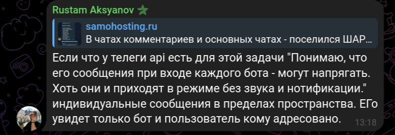

Большое спасибо Рустаму за подсказку в чате.

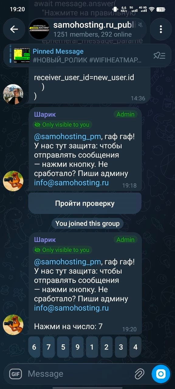

Я про эфемерные сообщения, который ботам разрешили отправлять пользователям лично(видит только получатель) летом 2026 года, причем если правильно прочитал доки
  • если бот админ = когда угодно
  • если бот не админ = 15 секунд после входа участника
Воркфлоу выше - обновил.
Тперь он уже с эмперической отрпавкой + опцией включить публичную и фолбек в публичную при ошибках на апи запрос отправки эмперического сообщения
