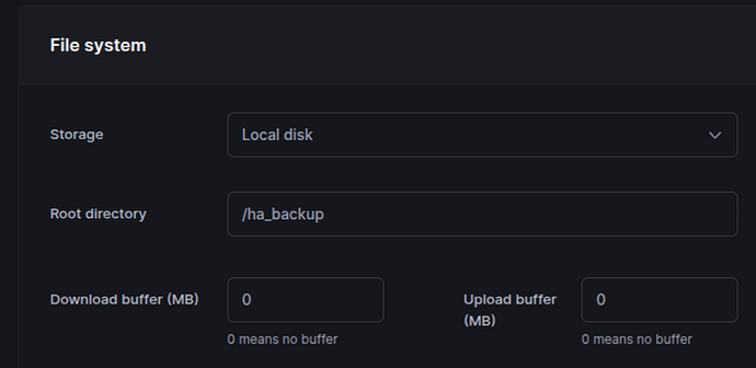

  2. Для пользователя в sftpgo указывается домашний каталог в соответствии с точкой монтирования из пункта 1

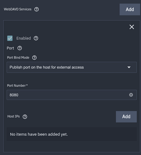

  1. Возможно, если webdav не открывается, то правильно пробросить порт в настройках приложения в truenas
