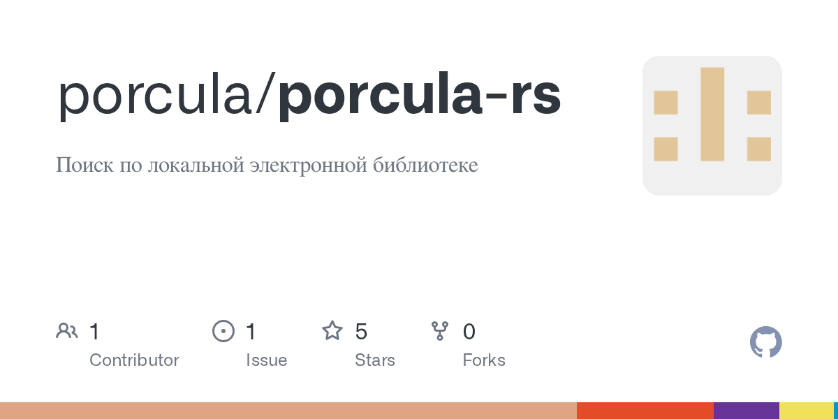

Очень понравилась. Занимается тем что по OPDS раздает флибустовский архив с зелёного стима. Вебная читалка такая себе, можно сказать нет.
Через отдельный сервис мониторится тема с раздачей архива. При обновлении - перекачивается, по завершении загрузки даётся команда в porcula-rs на переиндексацию.

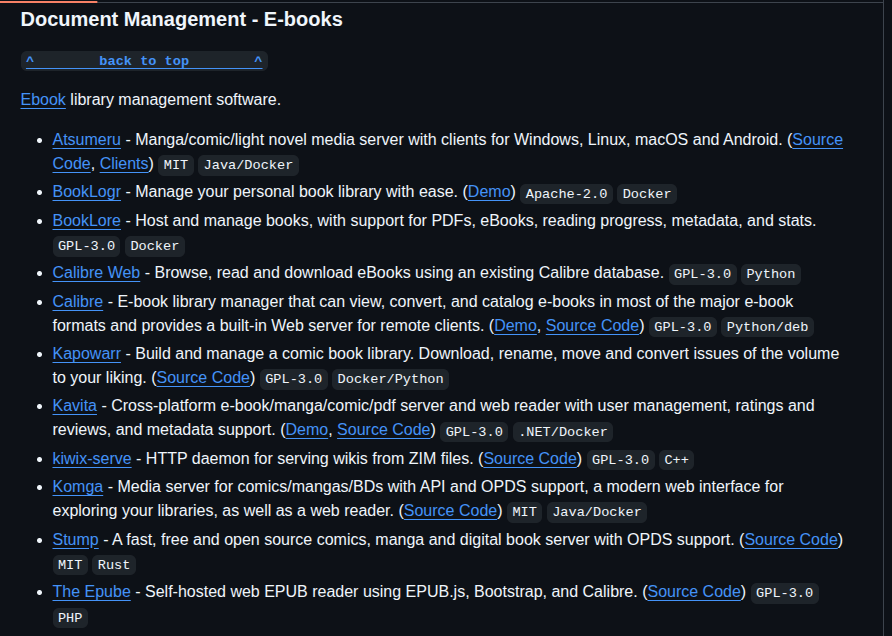

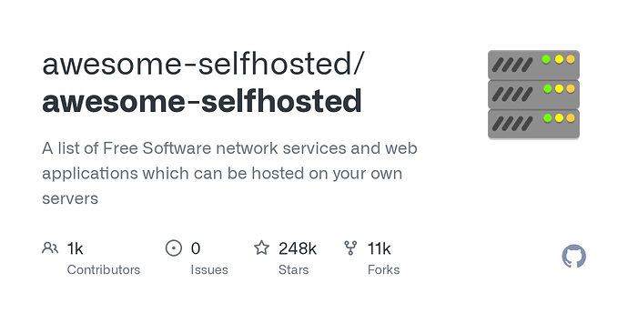

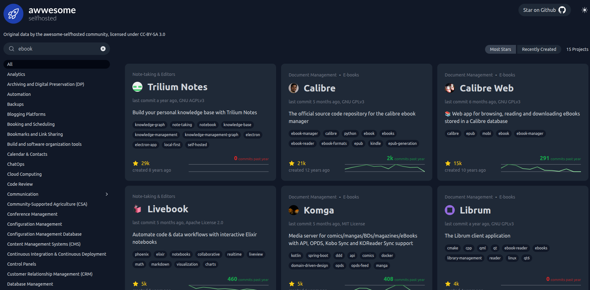

Данный сервис у меня в закладках хранится, я там постоянно мониторю программы))… Там же и нашел Calibre.

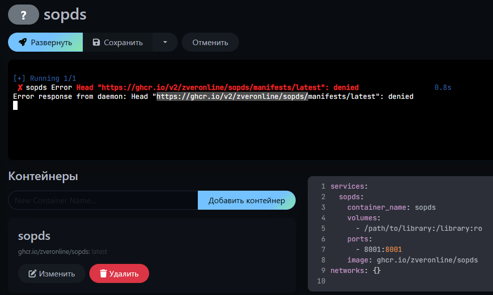

Привет, для книг использую http://www.sopds.ru/ его докерную версию GitHub - zveronline/docker-sopds: Dockerfile to build a Simple OPDS server docker image.
Что-то ему не нравится при установке. Пробовал по ссылке этой перейти - 404
Так, подержите мое пиво.

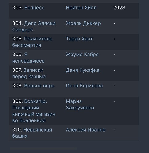

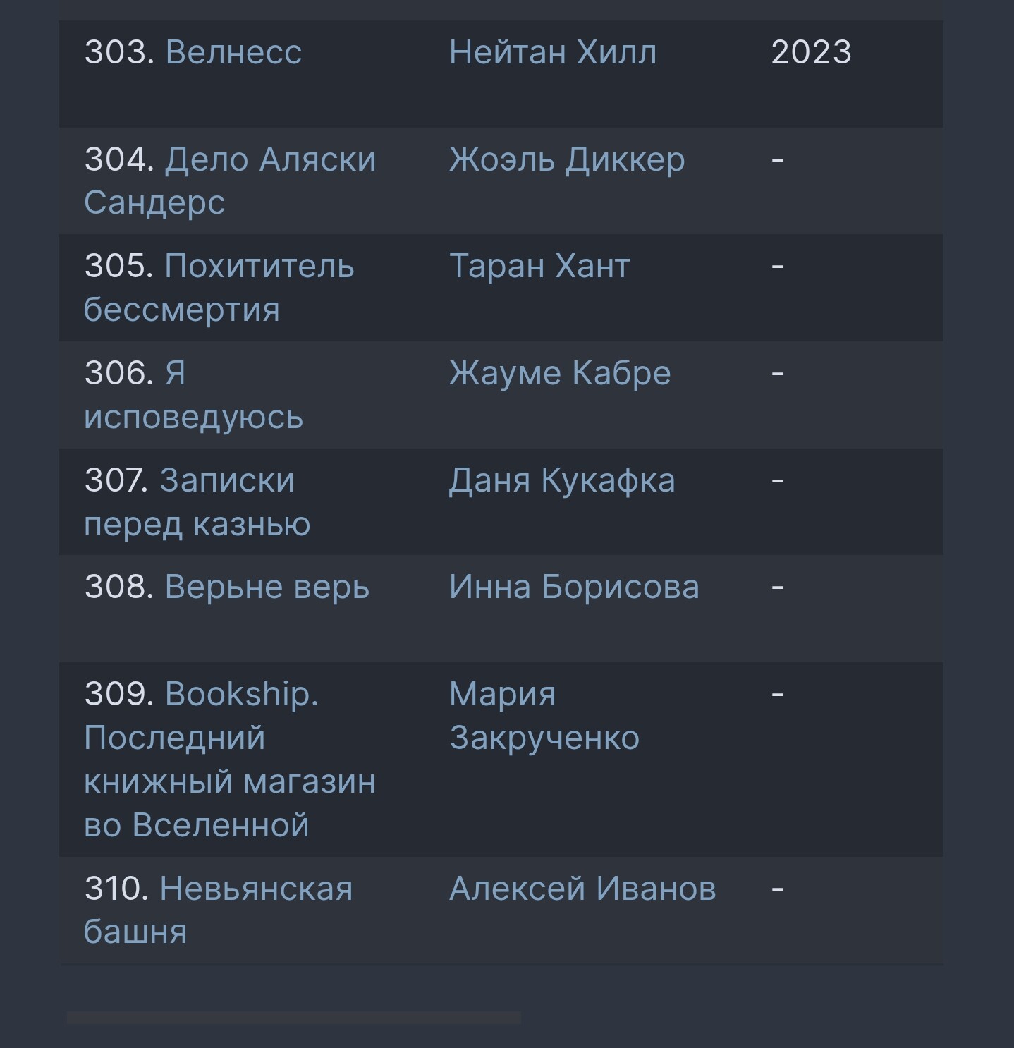

Немного на тему книг.
Финал моего книжного 2025 года
