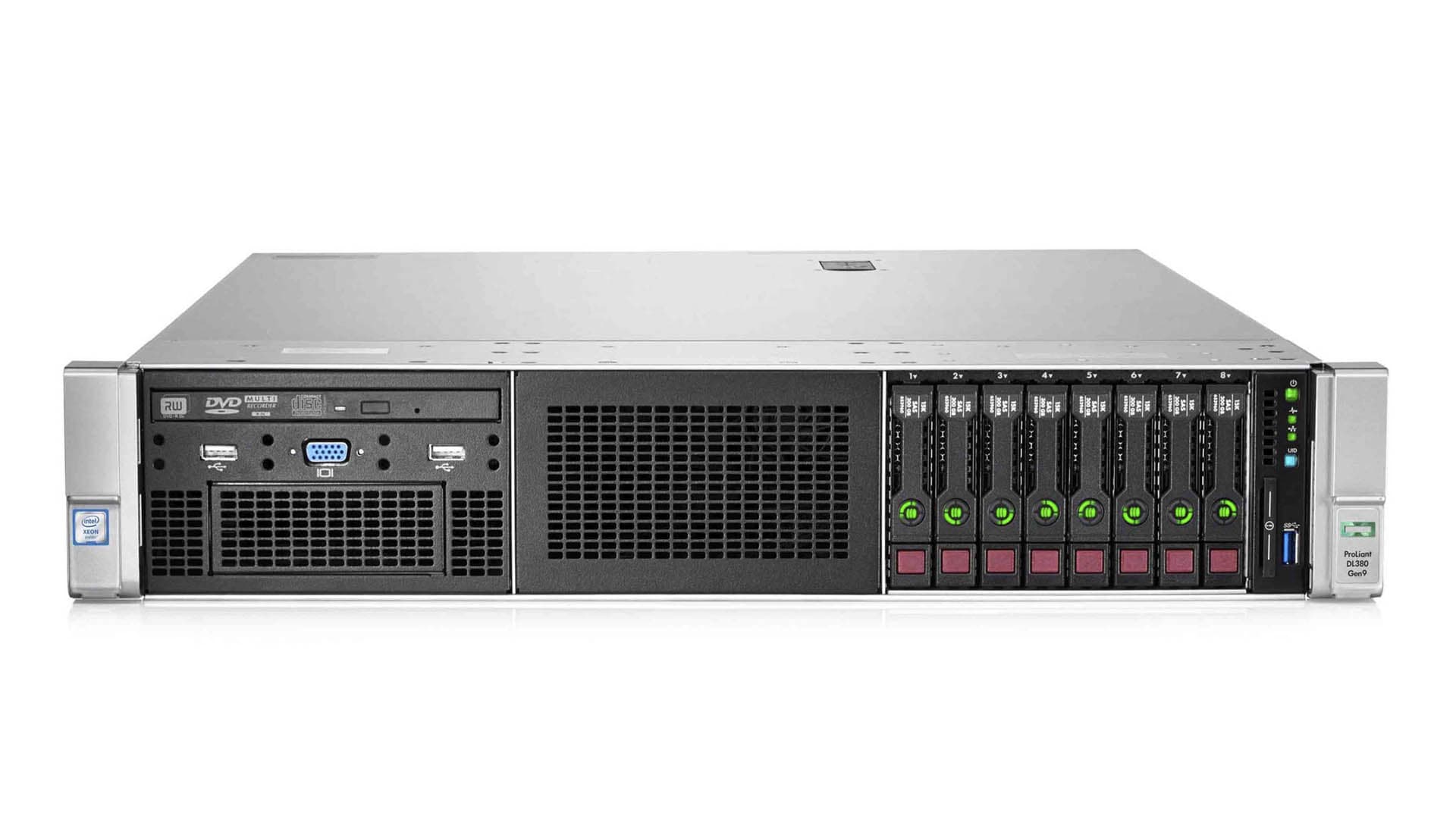

Сервер HPE DL380 Gen9
Серверная железка для домашнего сервера?
Да, железка не из домашнего сегмента, но производительность и масштабируемость максимальные за свои деньги, шум при optimal cooling режиме минимальный.
Единственная проблема для многих это достаточно большие габариты самого сервера, но если для вас это не проблема, читаем дальше.

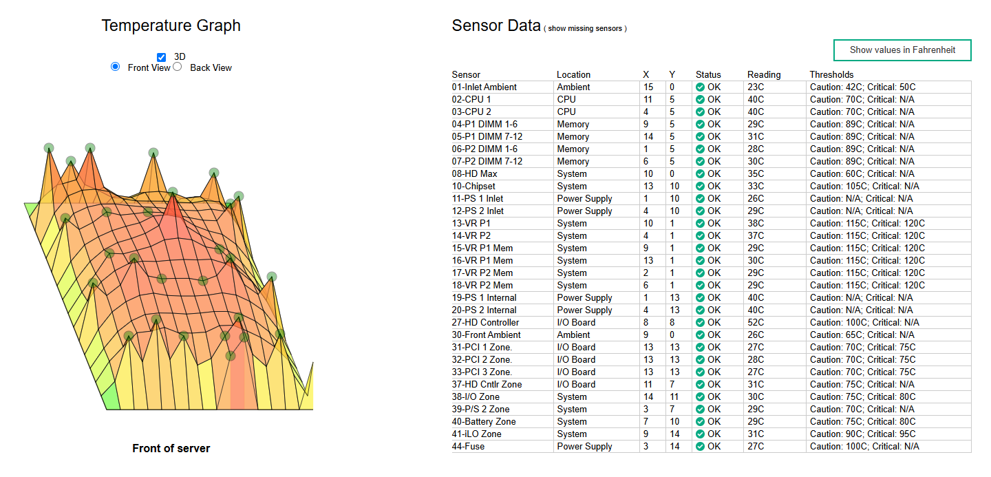

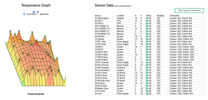

Мониторинг компонентов так-же встроен, взгляните например на этот график температур:

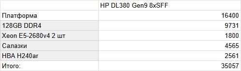

Данный сервер я приобрел за чуть больше чем 35000 рублей
HPE DL380 Gen9 — отличный баланс цены, надежности и производительности, если вам нужна гибкая платформа для вашего домашнего сервера

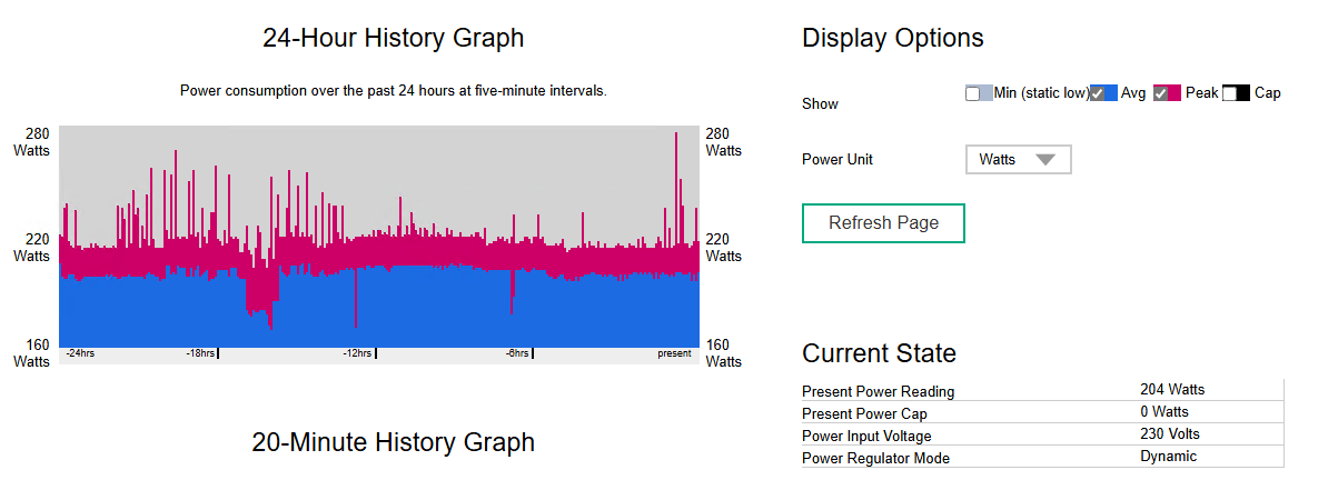

А сколько потребляет в среднем такая железяка?
Там установлены 2 БП по 800Вт каждый. Реальное же потребление вряди будет дотягивать до мощности одного БП. В простое скорее всего думаю будет Ватт 300-400.

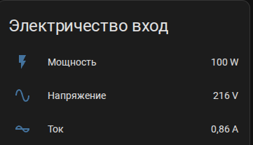

Мда, в этом и проблема сервера, сейчас в доме у меня: роутер, miniPC (Ryzen7 5700U), Synology DS220 (Celeron J4025) + 2 HDD в нем, видеонаблюдение 8 камер + регистратор, видеозвонок в POE маршрутизатор (запитан и работает), котел (спит), водоподготовка (спит), вентиляция (спит), т.е. они запитаны но только электроника, 24 zigbee реле/датчиков - роутеров (они питаются от сети)
Все остальное включая свет выключено.
Итого общее потребление дома 100 ватт или одна советская лампочка

Статистика из iLO, нагрузка 70-80% по сводке из PVE
