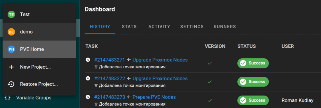

Проекты
Поддерживаются проекты, это все, что можно (кроме пользователей) объединенное в отдельном пространстве, права доступа назначаются на проект, внутри проекта все сущности, которые описываю дальше

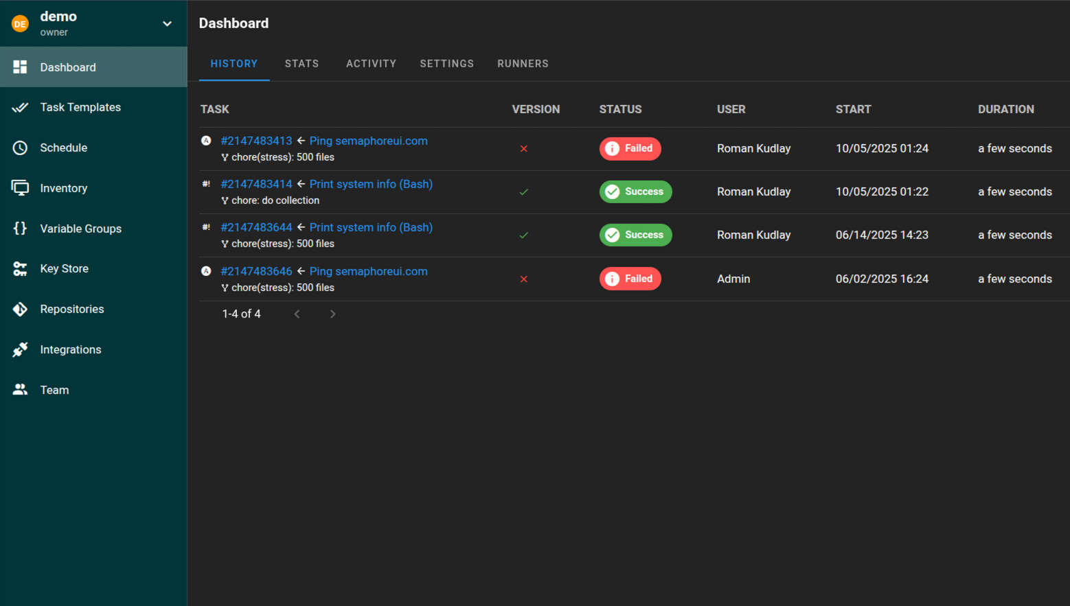

Главная страница встречает логом задач

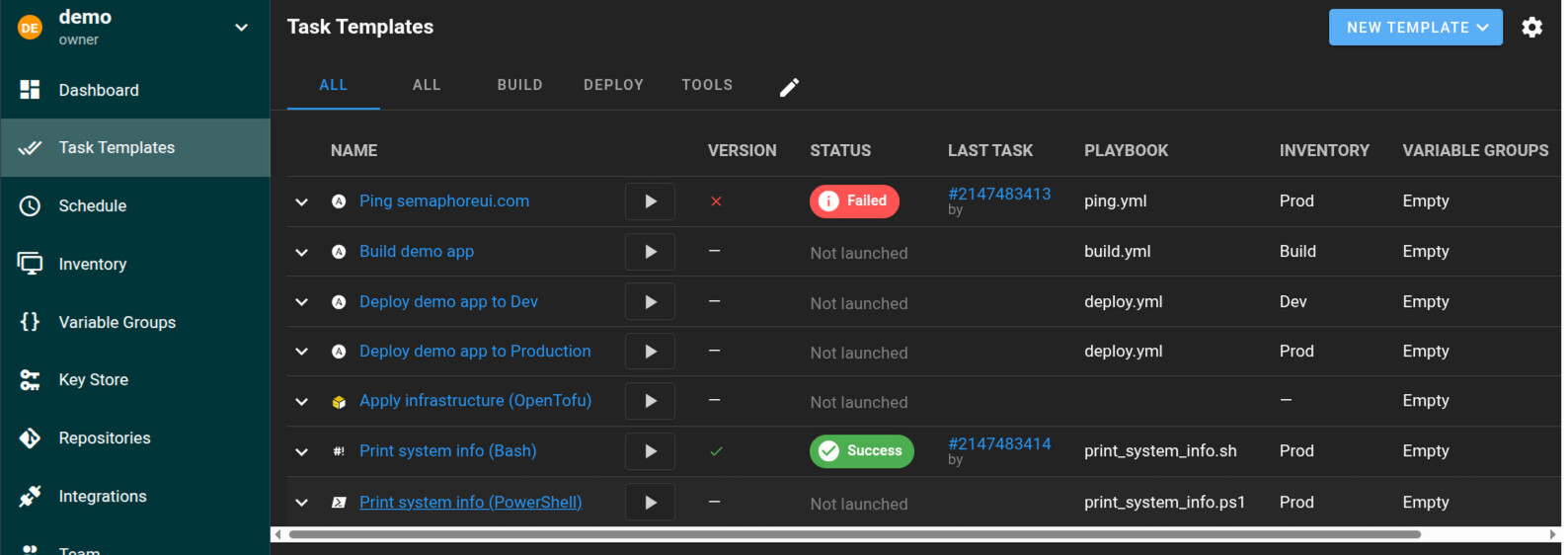

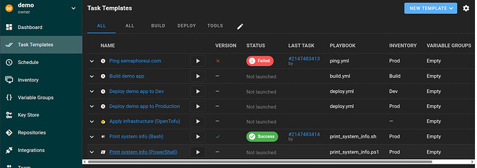

Task templates
Мы тут видим все плейбуки, и прочие задачи, отображается статус последнего выполнения, задачи поделены на группы при помощи табов

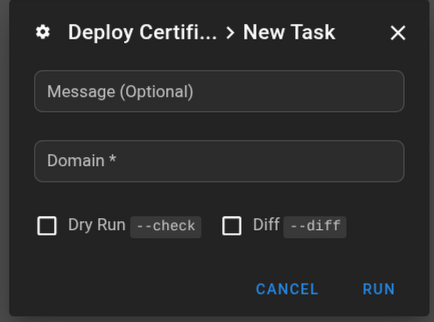

При нажатии на иконку запуска появляется всплывающее окно, содержимое зависит от типа задачи и ее параметров

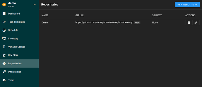

Репозитории
В разделе репозиториев мы можем добавить репозитории, которые будем использовать, поддерживаются как публичные, так и приватные
При запуске задачи из репозитория происходит скачивание актуальной версии

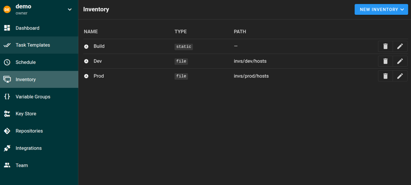

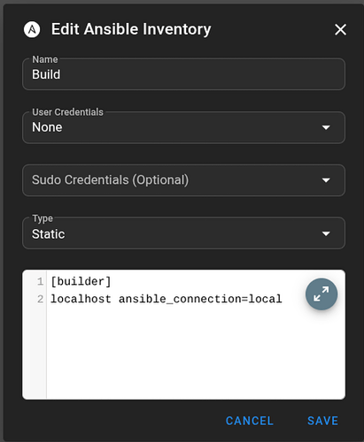

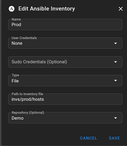

Ansible Inventory
Тут мы можем либо править руками, либо указать пусть к файлу в репозитории

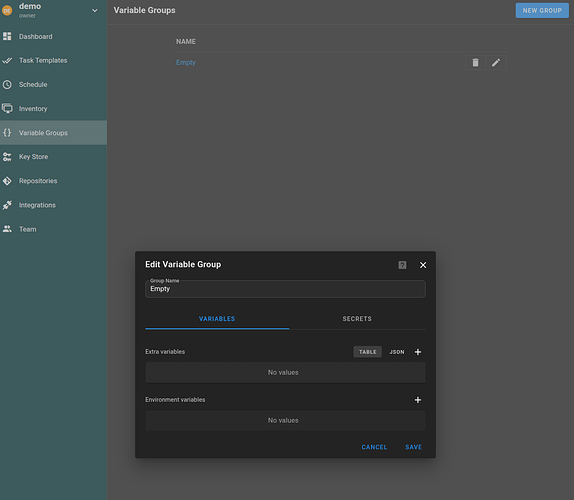

Variable groups
Тут без излишеств, только ручное добавление переменных и секретов, подтягивать откуда-то нельзя

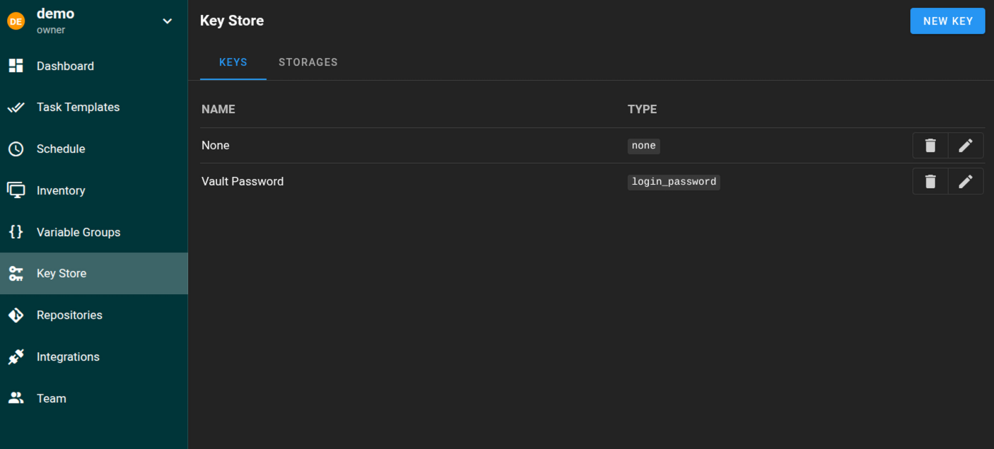

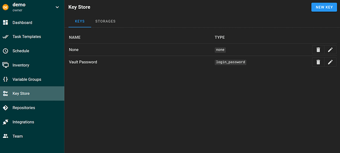

Key Store
Содержит креды для самих плейбуков и репозиториев

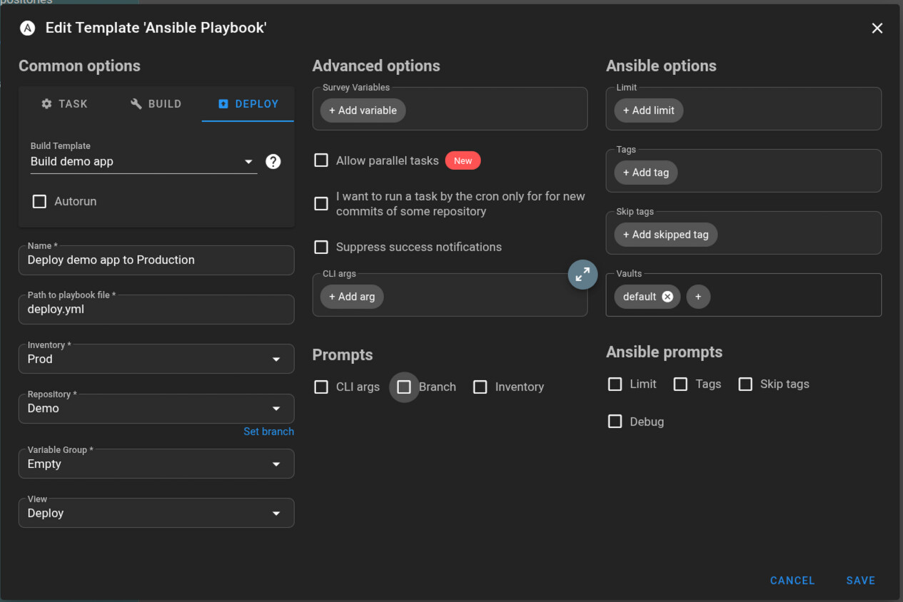

Ansible Playbook
Тут мы указываем репозитрий с плейбуком, inventory, var group и собственно, сам путь к плейбуку
Ну и россыпь настроек, в том числе можно спрашивать пользователя при старте
Например, у меня для деплоя сертификата указывается домен (сертификат)

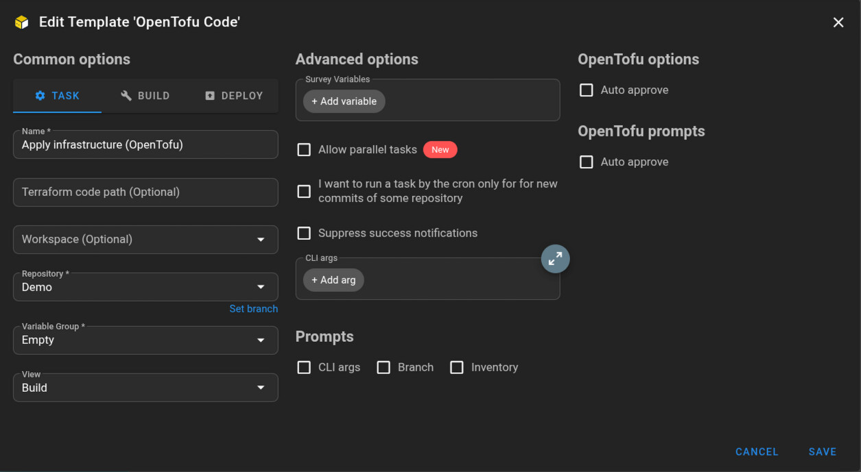

Terraform/Terragrunt/Opentofu
Тут все похоже: тепозиторий и путь к соответствующему файлу, workspace, variable group. Можно включить автоапрув и прочее

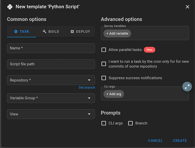

Bash/Python/Powershell
Тут минимальный функционал: опять репозиторий и скрипт, Var Group (устанавливаются переменные окружения)

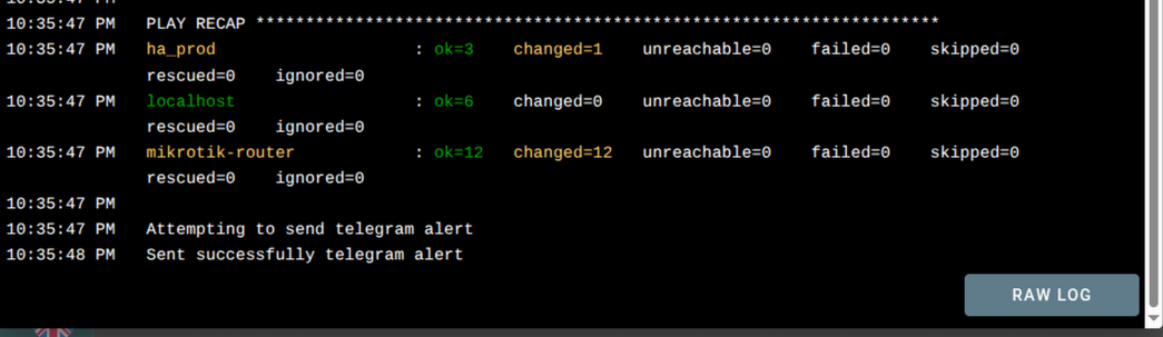

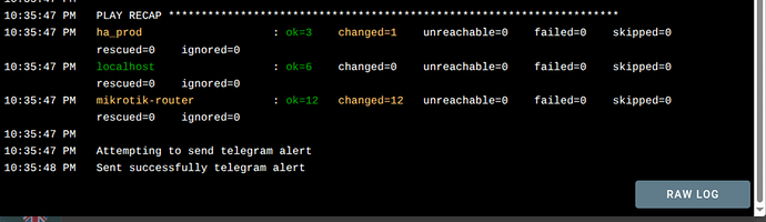

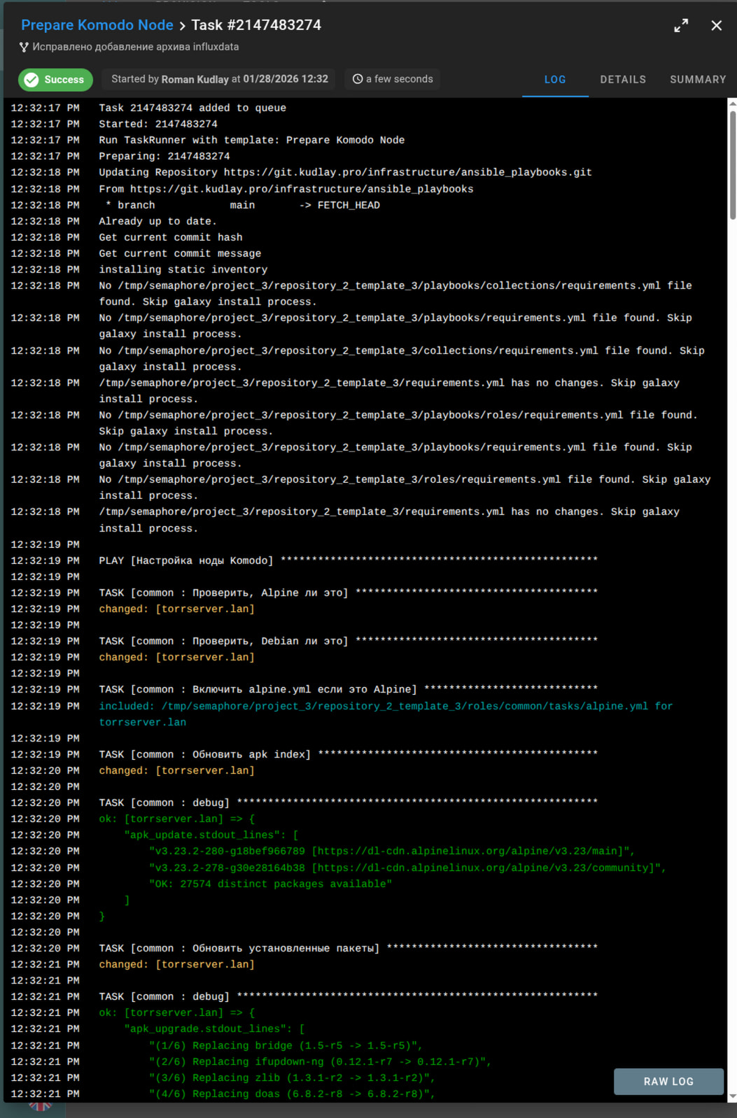

Лог таски
При запуске отображается индикатор выполнения и можно посмотреть лог в режиме реального времени
Внизу видна общая информация по выполенению, но это фишка не Semaphore UI

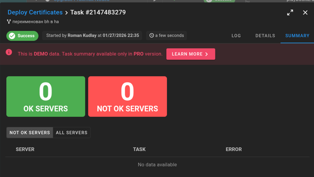

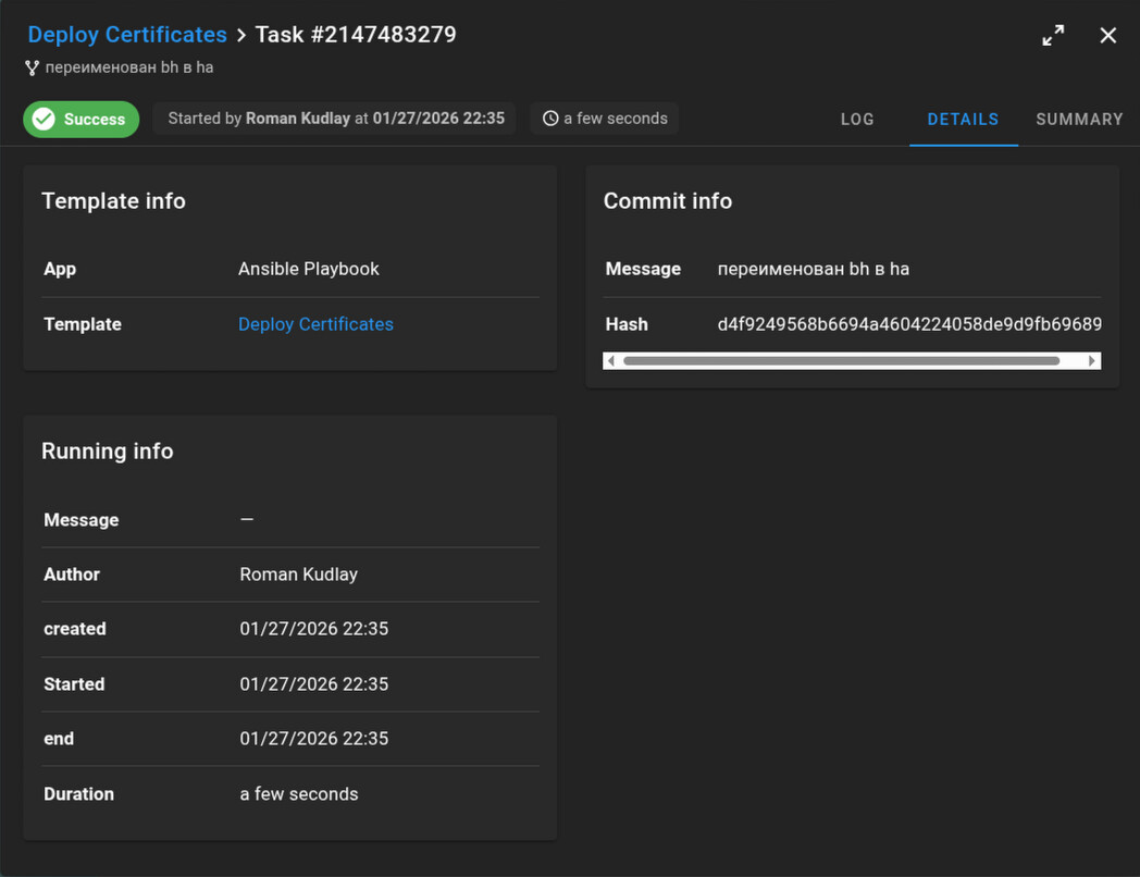

Вкладка с деталями
Вкладка с общей информацией
А вот тут нас встречает первый платный функционал, количество и список серверов, на которых выполнилось успешно или с ошибкой надо смотреть на 1 владке, а не тут

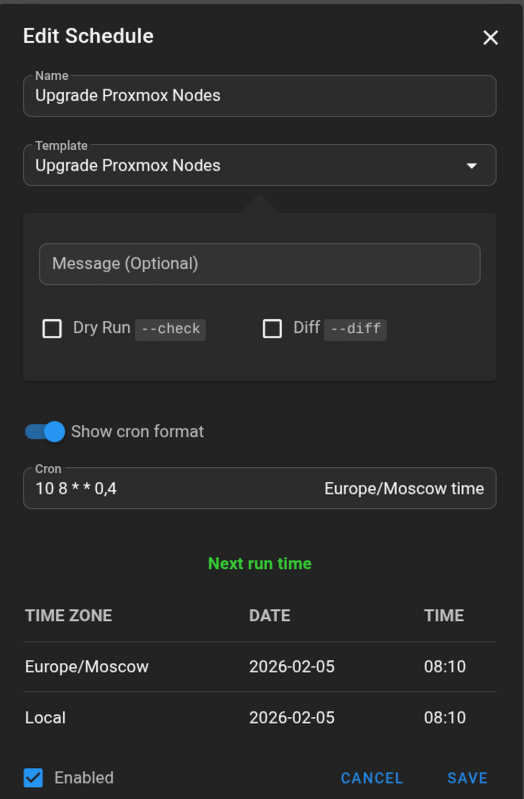

Расписание
Можно настроить запуск таски по расписанию, тогда будет работать автоматом

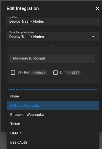

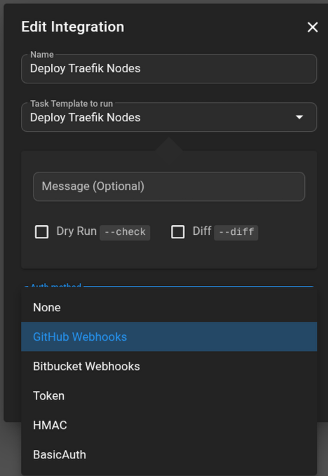

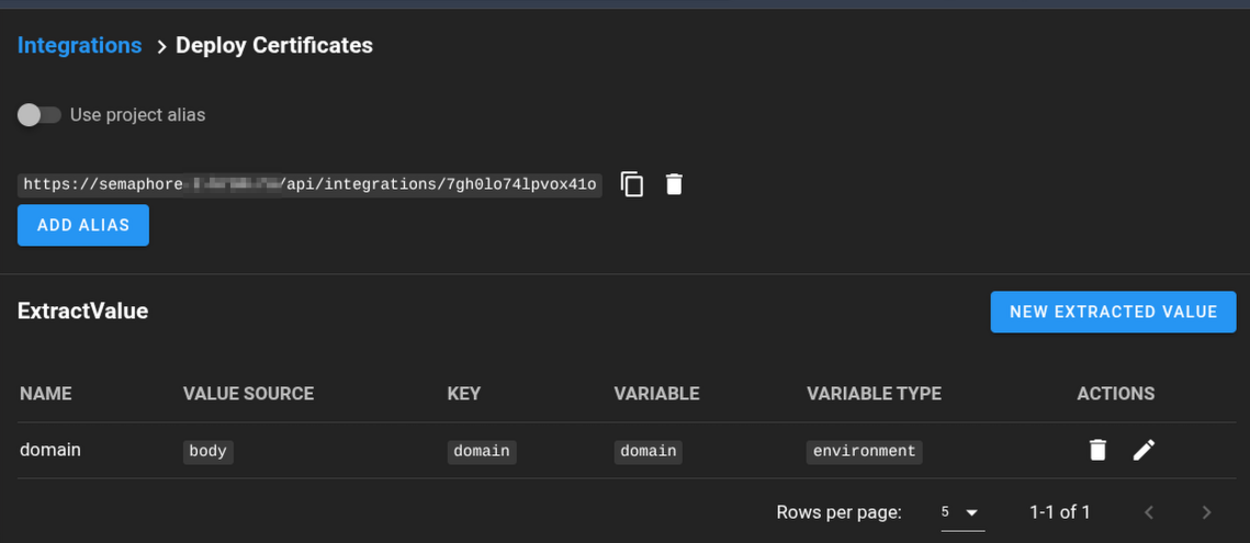

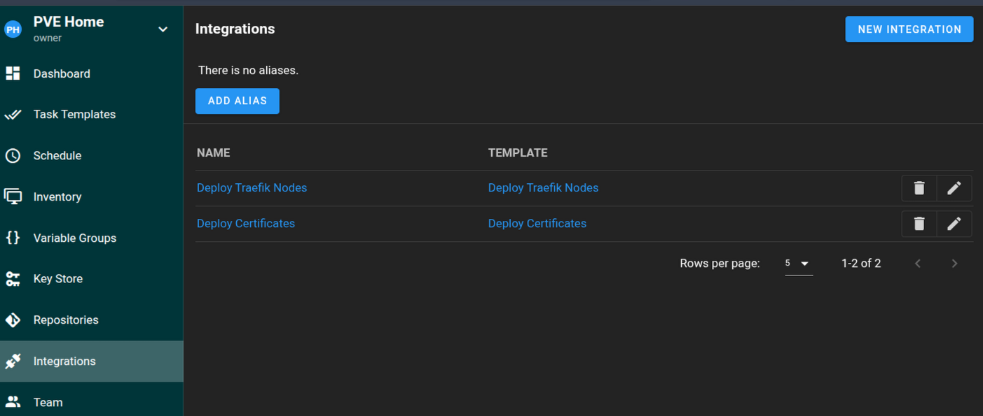

Integrations
Тут мы можем создавать веб хаки для запуска наших тасок
Для каждой интеграции указывается таска, тип аутентификаиции и кючи, как мы видим, можно подключить гитхабу и битбакету в качестве вебхука (при пуше в репозиторий будет выполняться)

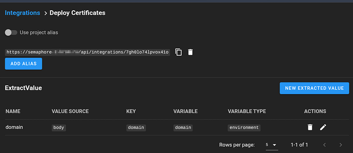

На странице интеграции указывается URL, который надо прописать на обратной стороне и переменные, которые извлекаются из запроса и подставляются в таску
Вот пример запуска вебхука при генерации нового letsencrypt сертификата

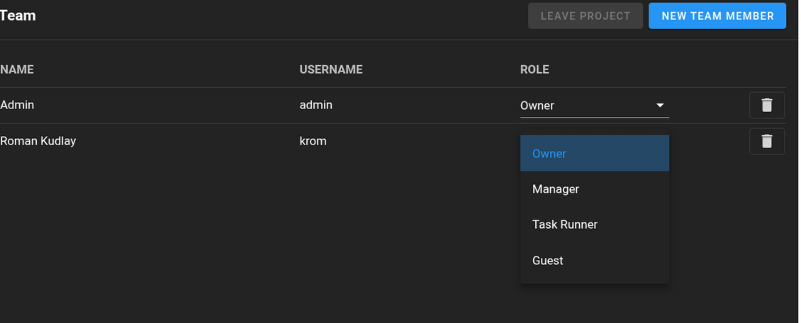

Права доступа
В рамках проекта настраиваются права доступа ко всему, что есть внутри проекта

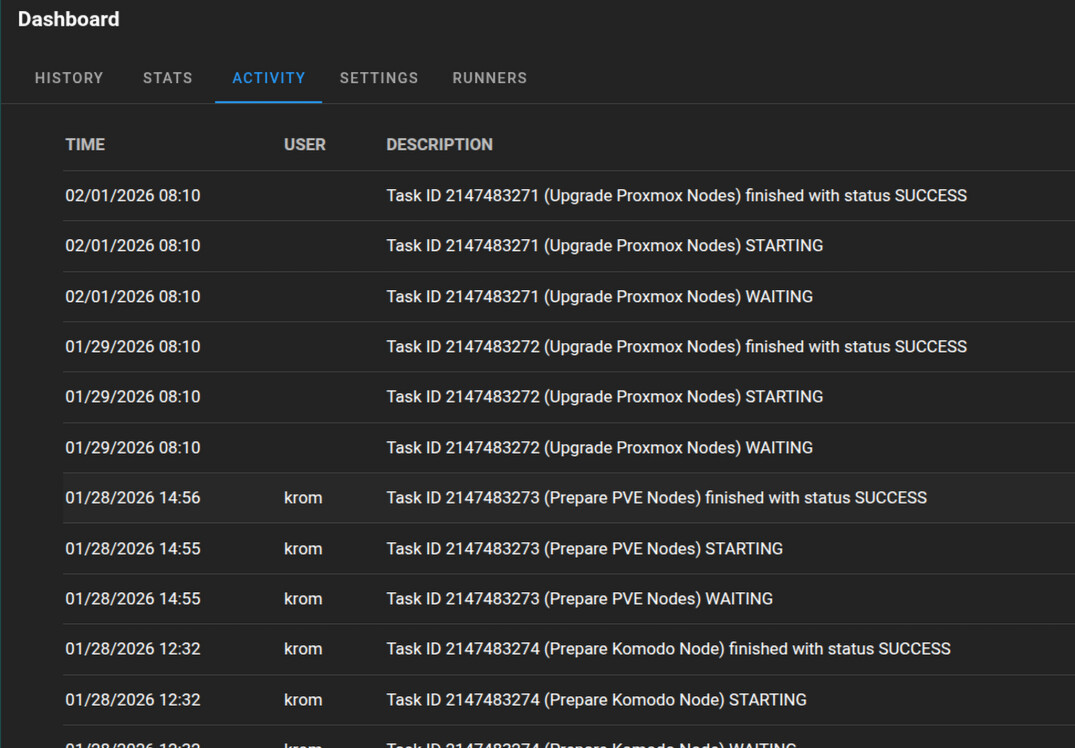

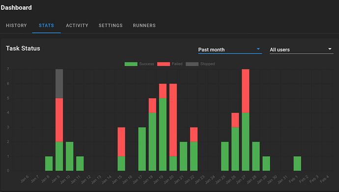

Статистика запуска задач
Лог активности

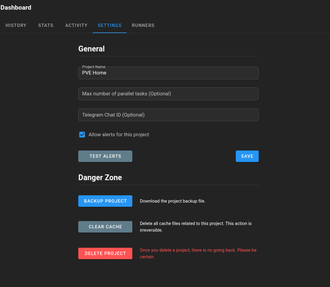

Настройки
Тут можно настроить количество параллельных выполнений и ID TG чата для уведомлений
В чате это выглядит так

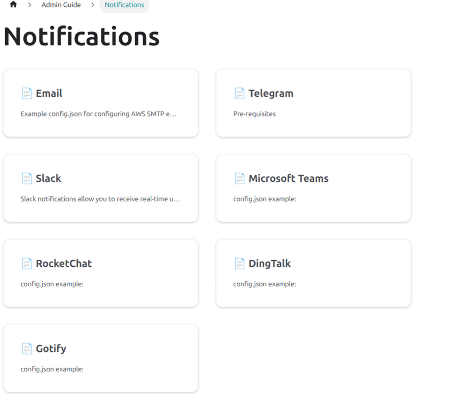

Можно настроить различные типы уведомлений

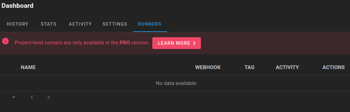

Вкладка Runners
Встречает нас еще одним платным функционалом, бесплатно Semaphore UI запускает все у себя, но для хомлабы этого достаточно

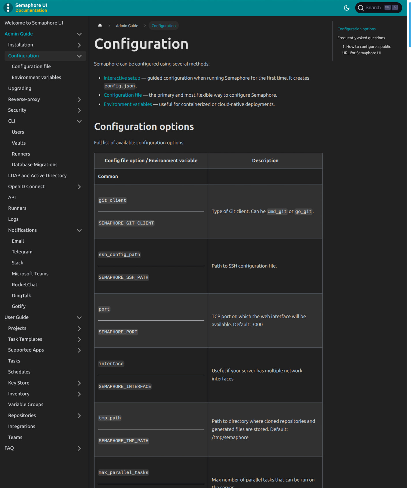

Официальная дока практически идеальна

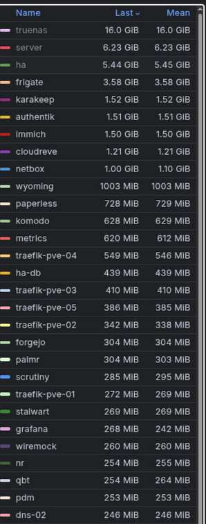

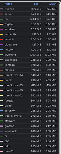

Ну по сравнению с современными Go/Rust приложухами, которые оперативку только нюхают, у меня что Authentik, что Netbox, что HomeAssistant являются самыми жирными сервисами, как по фоновой оперативке, так и по фоновому процессору. Что-то уровня N4000 уже не вывозит.
Хотя… не все так очевидно оказалось
