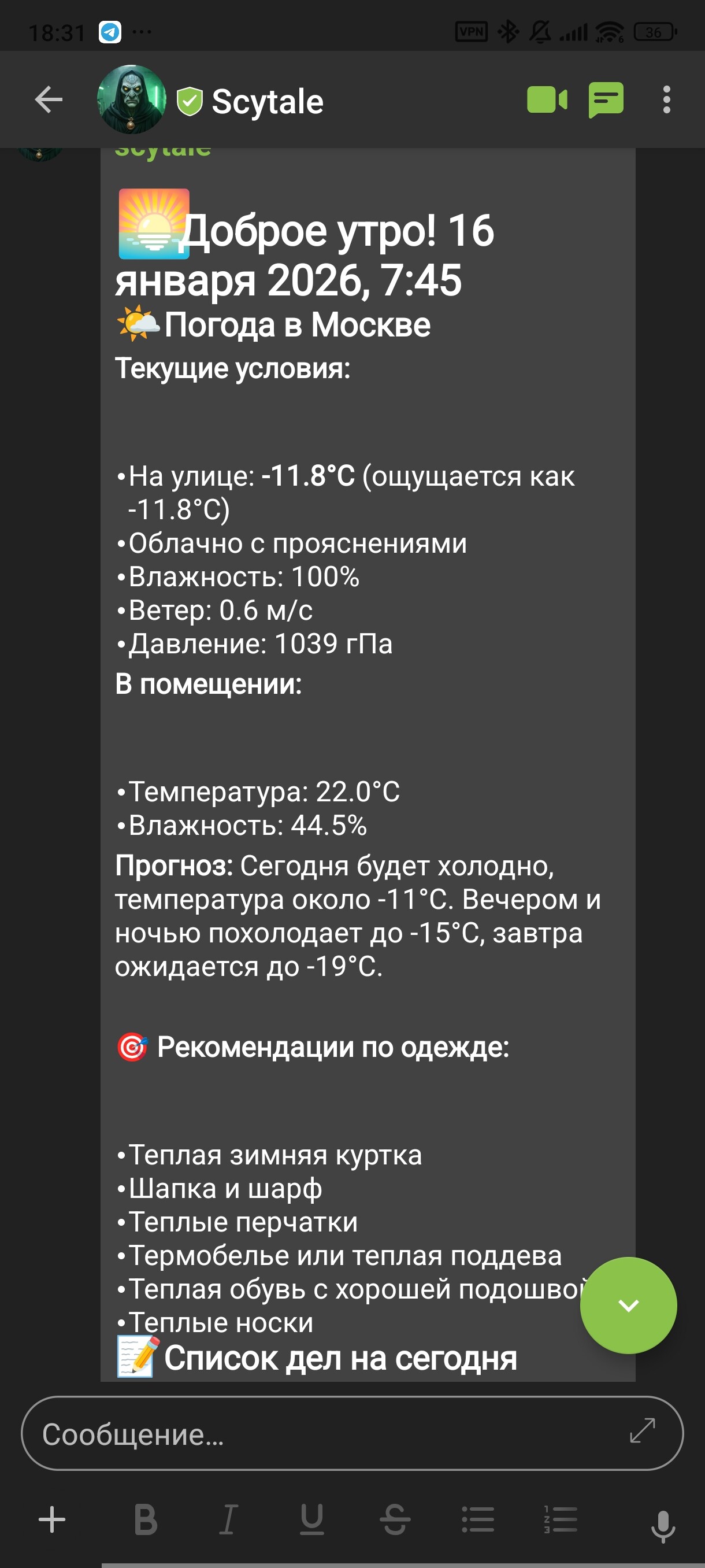

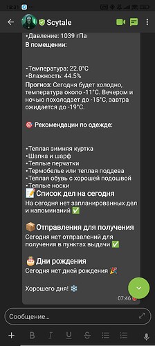

Для связки разных решений я использую n8n.
Например, автоматизация у меня ходит в Яндекс за прогнозом погоды, текущую погоду собирает из датчиков Home Assistant, все это отправляется в DeepSeek, он формирует мне рекомендации по тому, как одеться. Также ходит в контакты, которые у меня синхронизируются с телефоном с контактами Nextcloud, предупреждает о ближайших днях рождения, синхронизируется с SuperProductivity по списку дел на сегодня + проверяет почту на тему оповещение доставки )) Потом отправляет сообщение в Matrix (раньше в телеграмм отправлял) В общем можно сделать практически, все что угодно.
