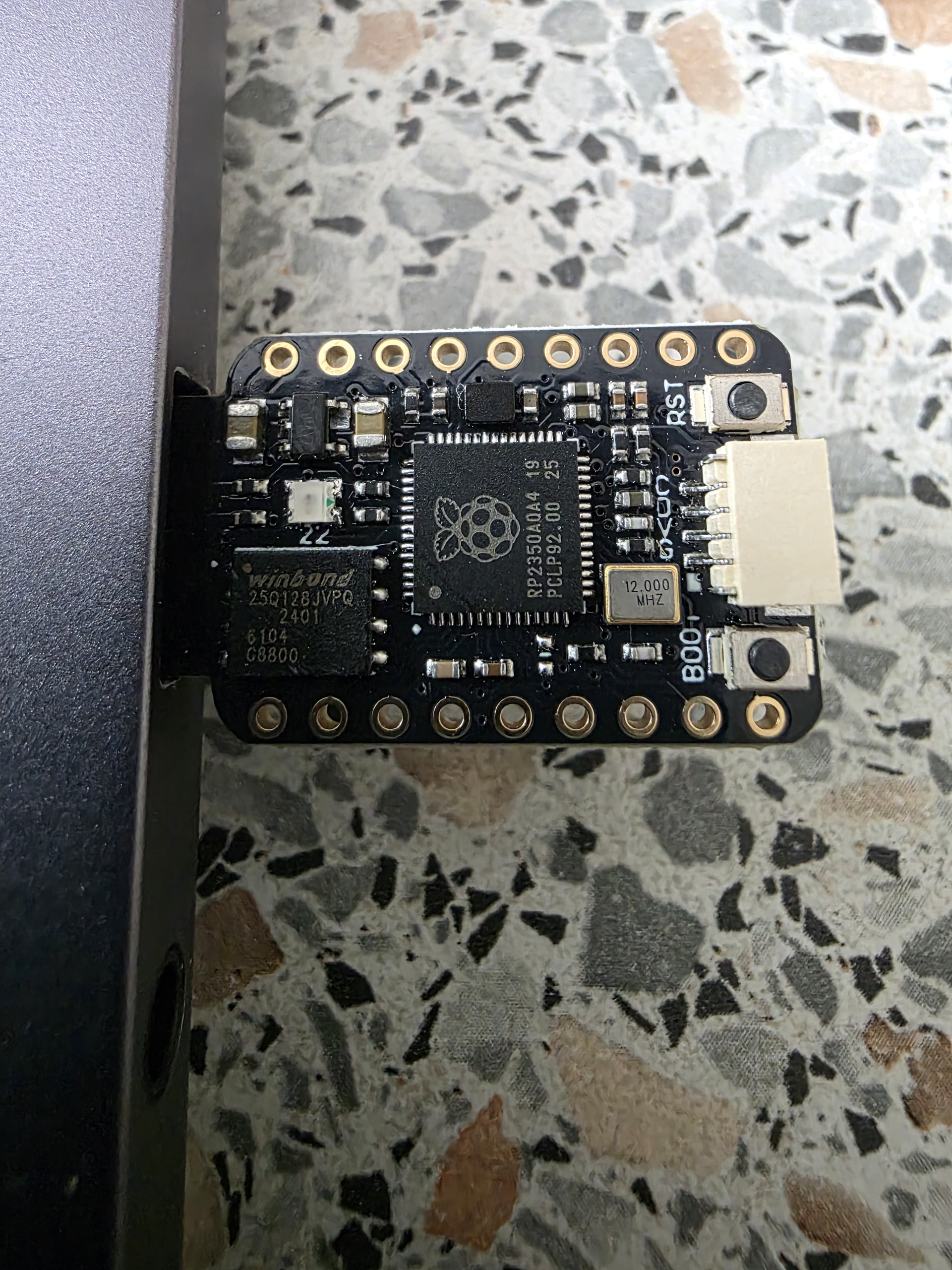

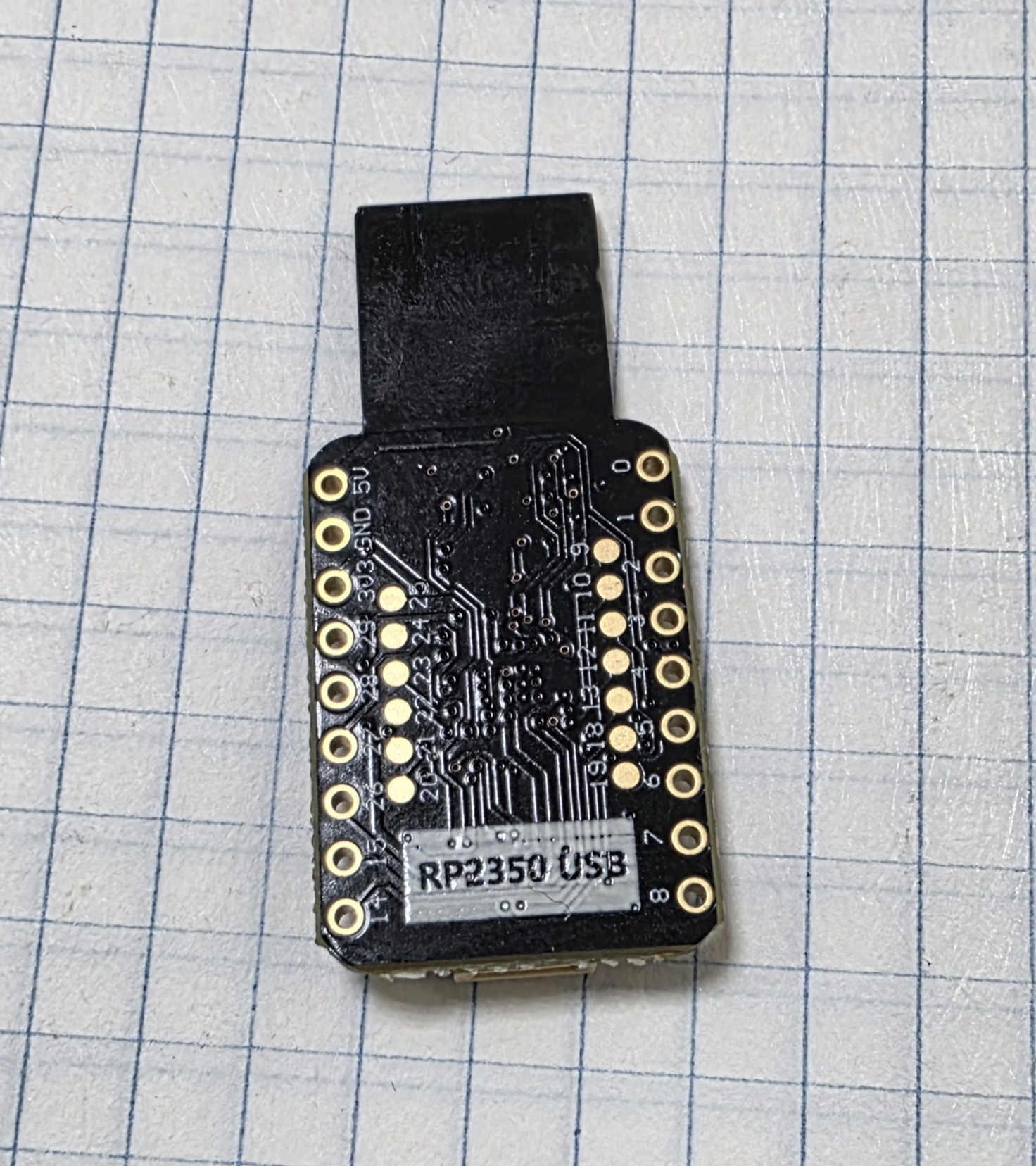

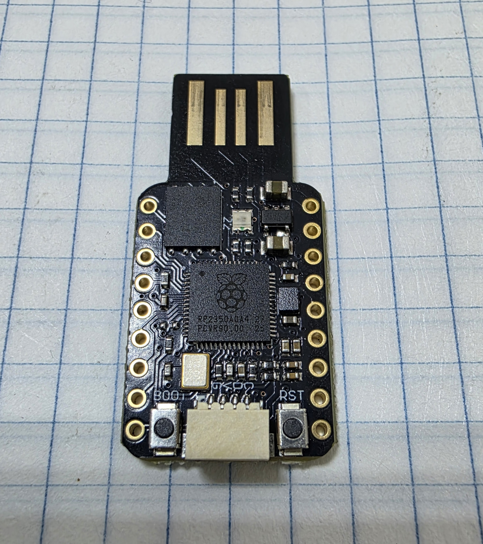

Покупал тут: TENSTAR RP2350-USB мини плата для Raspberry Pi PICO2 за 329 ₽ (не реклама, можете поискать с подобным чипом продают разные продавцы).

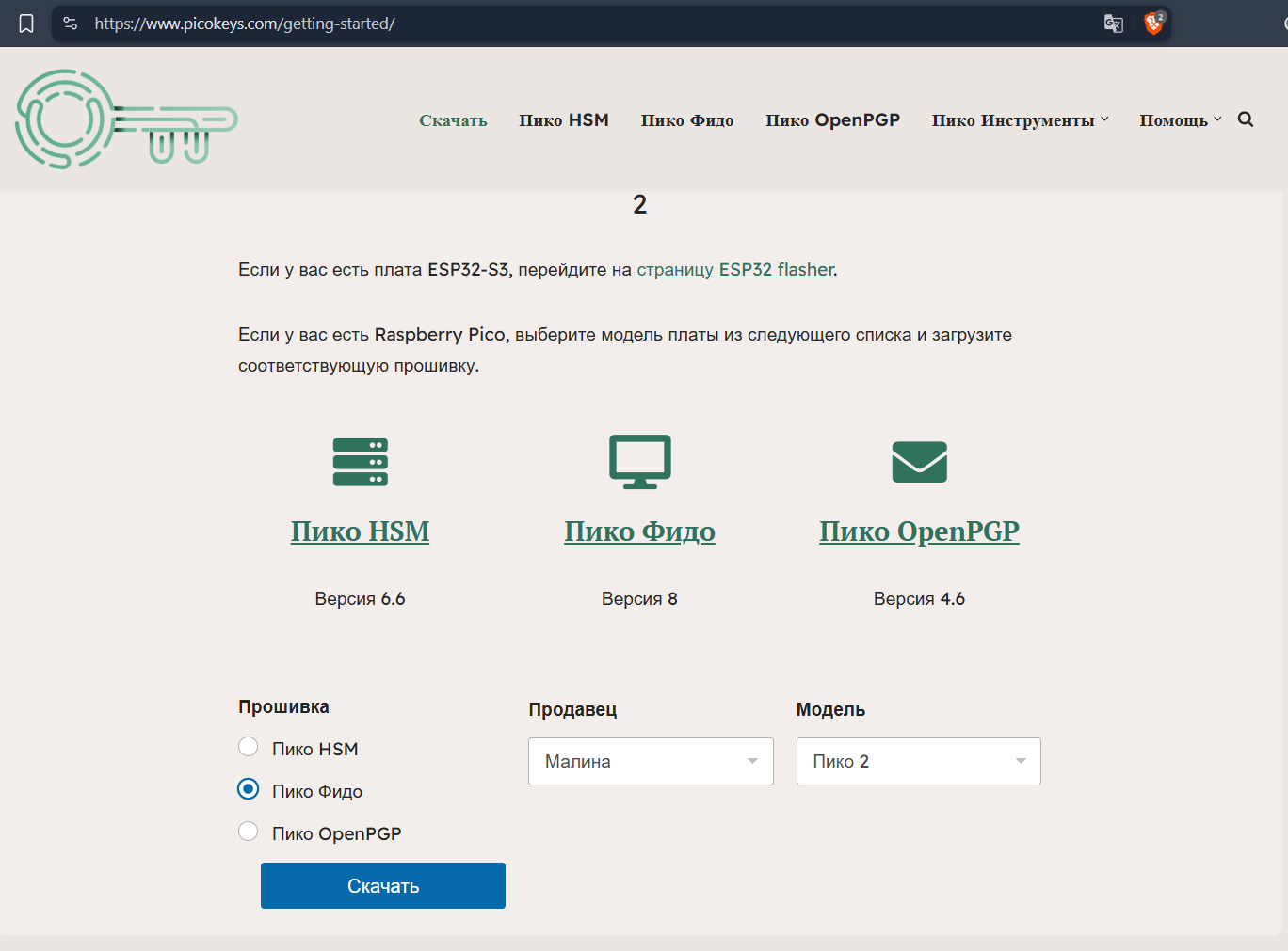

Главная суть в чипе RP2350, чип с защитой. Есть несколько ресурсов с прошивками:
- Getting Started - Pico Keys здесь можно прошить ESP32-S3 и RP2350 прошивкой, но прошивка не защищённая без активации Secure Boot.
Если у вас есть плата ESP32-S3, перейдите на страницу ESP32 flasher.
Для моей платы с RP2350 16Мб чипом, надо выбирать Raspberry Pico 2, ели прошьете другой получится трудно реанимируемый кирпич…
Для Raspberry Pico переведите устройство Pico в режим восстановления:
Отключите устройство
Нажимая кнопку BOOTSEL, подключите устройство к порту USB
В проводнике / искателе файлов появится смонтированный флэш-блок с именем RPI-RP2 (для плат RP2040) или RP2350 (для плат RP2350)
Скопируйте файл .uf2, загруженный ранее, и скопируйте на смонтированное устройство
Устройство размонтирует флэш-память и будет повторно смонтировано как Pico Key. Светодиодный индикатор будет периодически мигать (у меня перестало мигать на всегда, светодиод перестал работать…)

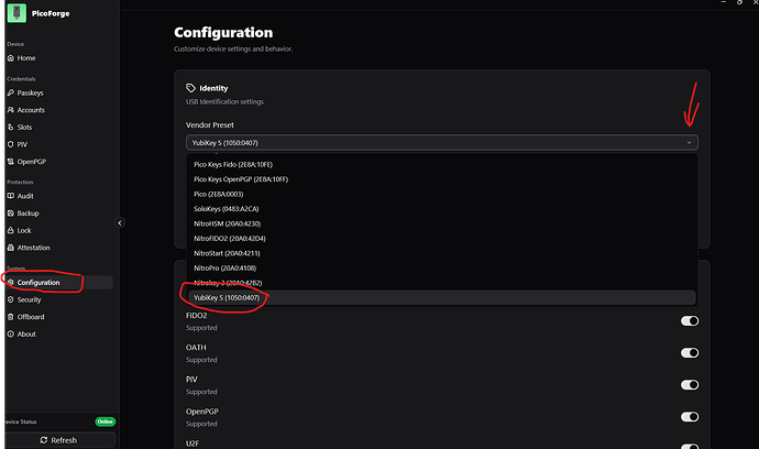

В качестве альтернативы вы можете собрать прошивку с другими параметрами. Я с помощью ИИ и такой то матери, скомпилировал прошивку которая начала определятся приложением Yubico Authenticator как YubiKey 5, но оказалось, что в бесплатном приложении PicoForge это делается за секунду простым выбором из выпадающего меню…

Решил дополнить.

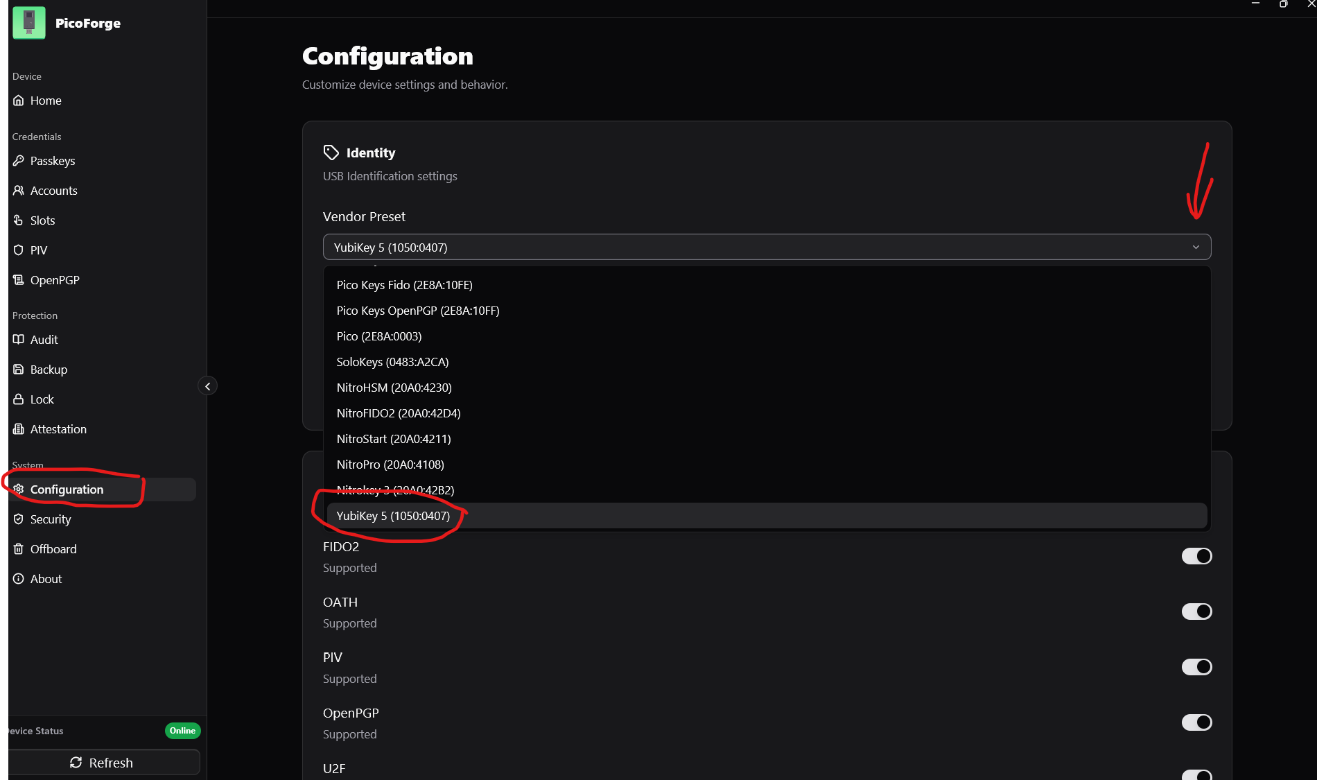

Для работы с прошитой платой есть приложение PicoForge.
В ней можно просто переключить режим в настройках и ваша плата становится YubiKey 5, без всяких танцев с бубном и компиляцией прошивки!
Переключаете, сохраняете и приложение Yubico Authenticator видит плату как родную!
