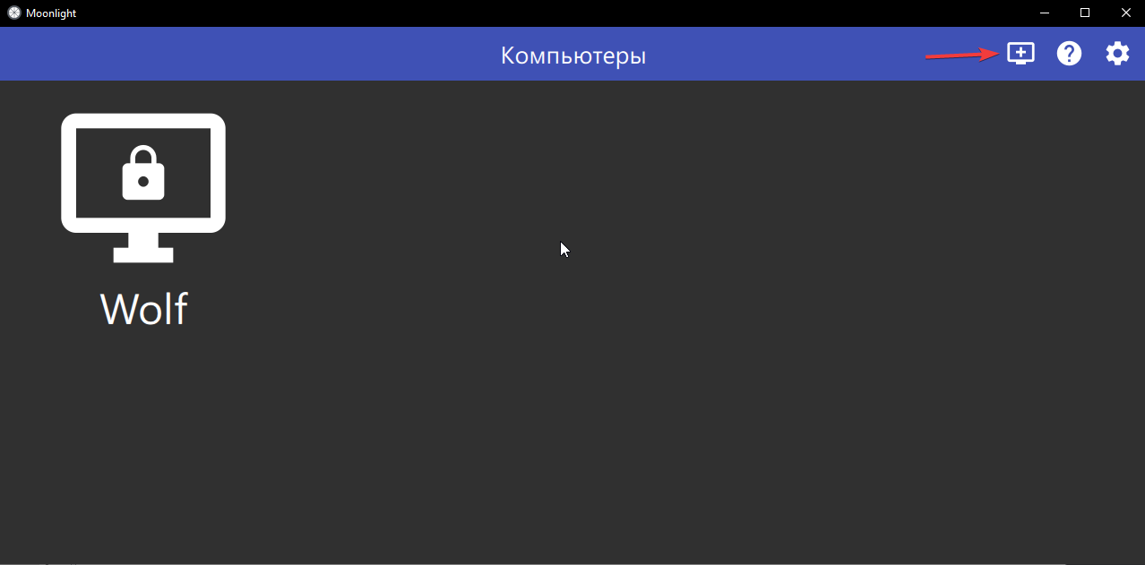

Если устройство и сервер находятся в разных сетях, то надо вручную добавить сервер:

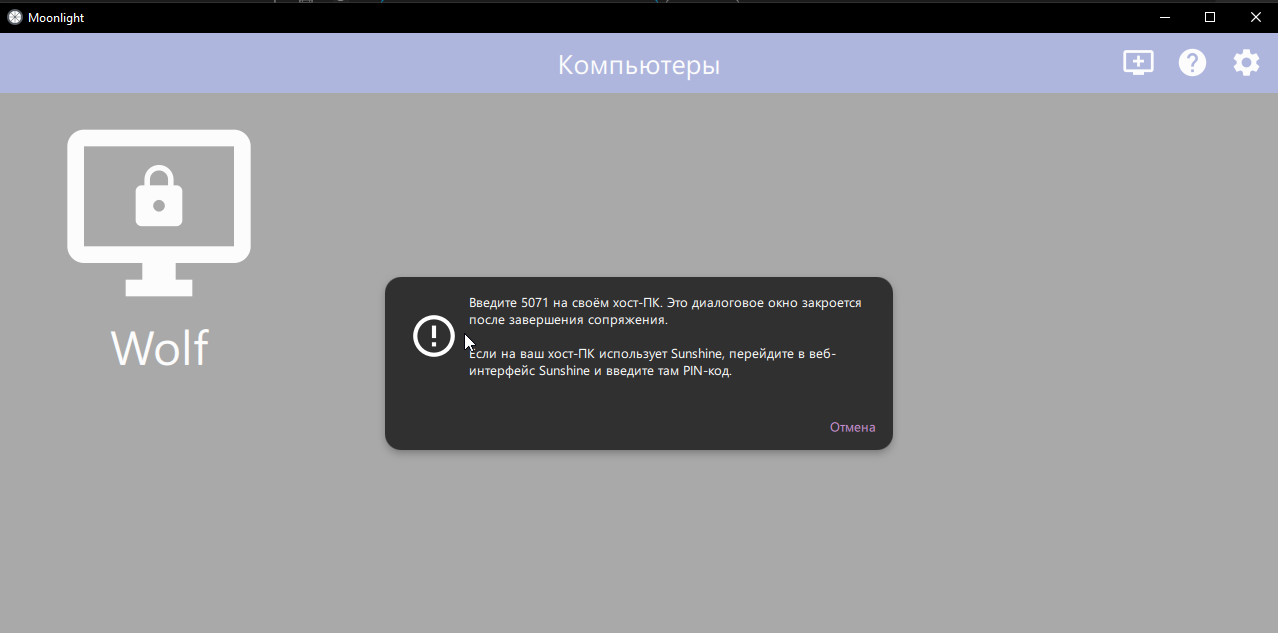

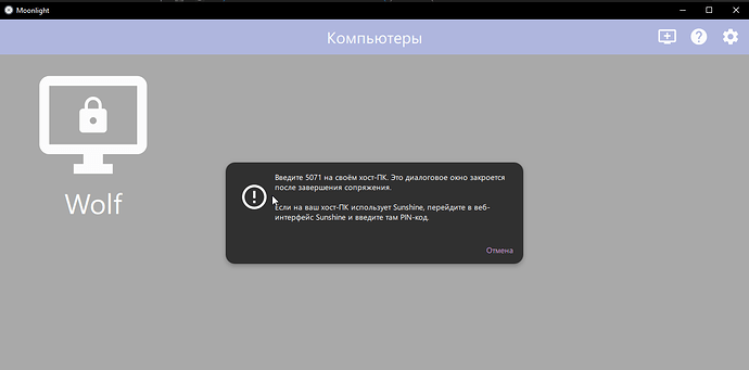

Если в одной сети, то сервер сразу отобразится. Далее необходимо их сопрячь. Открываем логи контейнера Wolf. В Moonlight нажимаем на сервер и ищем в логах контейнера URL, который необходимо открыть в браузере
Открываем этот URL в браузере и вводим пин-код который сказал Moonlight

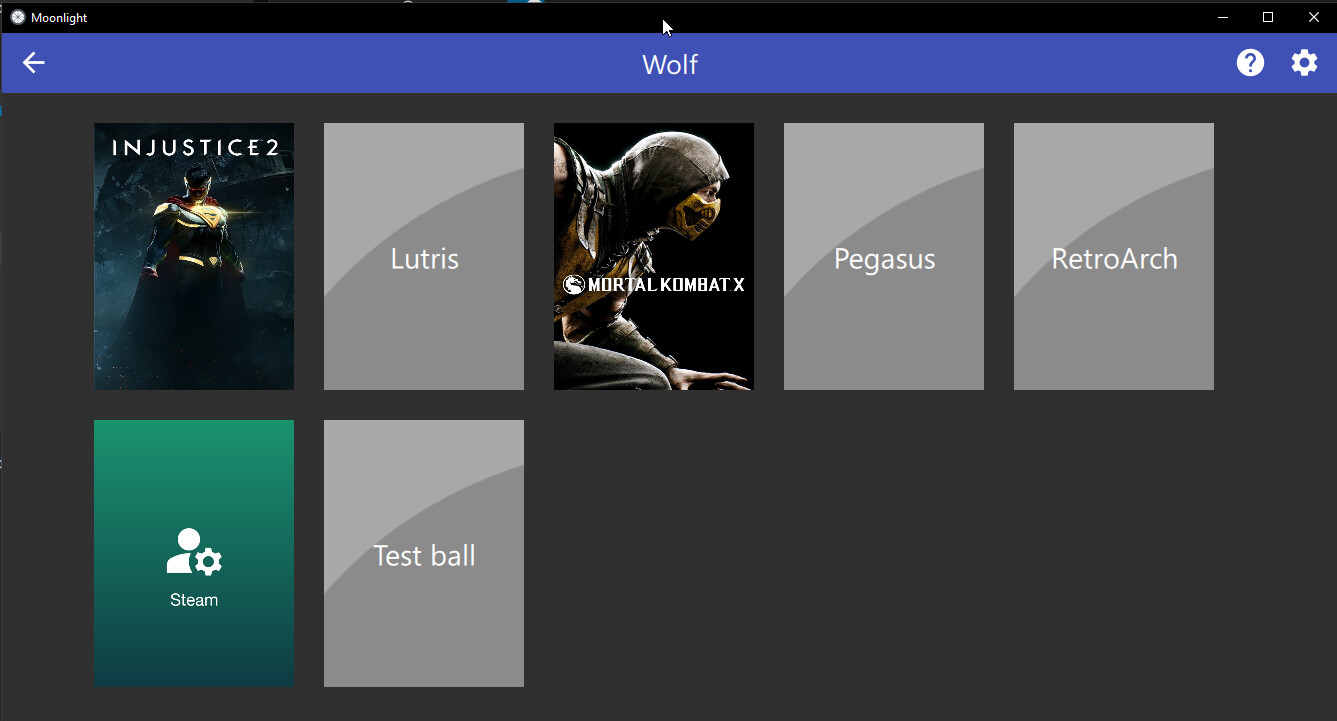

После сопряжения откроется список приложений, которые мы настроили в Wolf.

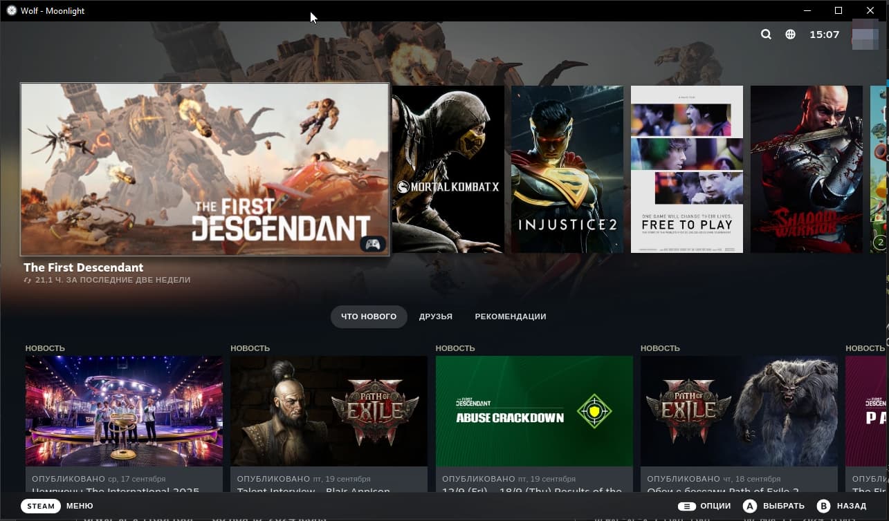

Теперь можно попробовать запустить стим, первый запуск будет идти долго - сначала должен скачаться стимовский образ, потом он запустится, потом стим будет устанавливаться в профиль. И в итоге:
Естественно можно сделать полноэкранный режим.
