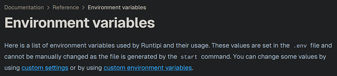

  1. Нашёл в доках runtipi про .env.local:
When running CLI commands, you can override any environment variable by providing a custom .env file
sudo ./runtipi-cli start --env-file ./.env.local

Что делал: добавил параметры внешней БД в .env.local (POSTGRES_HOST=192.168.100.106 и т.д.), проверил env внутри контейнера runtipi — там POSTGRES_* действительно указывают на внешний хост. Но при этом docker compose config после изменений всё равно показывает POSTGRES_HOST: runtipi-db + depends_on: runtipi-db, и контейнер runtipi-db продолжает подниматься. В docker inspect runtipi видно, что /opt/runtipi/.env смонтирован внутрь контейнера как /data/.env, а в этом .env всё ещё POSTGRES_HOST=runtipi-db. В логах runtipi есть Generating system env file — похоже, Runtipi на старте генерирует/перезаписывает системный env из /data/.env, игнорируя .env.local.

Полистал документацию runtipi..
Выглядит так, что Вы делаете все верно..
Увы, но идей, что идет не так - нет..
