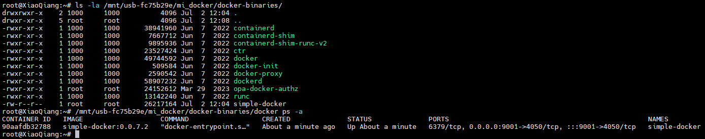

получайте ssh с root доступом, бинарник докера лежит в usb диске после установки из веба - полноценный docker run можно использовать, если указать полный путь к бинарнику или из его папки, но только по ssh.
Для полноценного управления можно отредактировать файл конфига докера - поправить registry с китайских на нормальные, и “разрешить” docker.sock для нормального управления
Инструкции вроде брал на 4пда в теме be10000

У вас будет другой id usb диска, остальной путь такой же.
Он одинаковый на всех сяоми с поддержкой докера.
