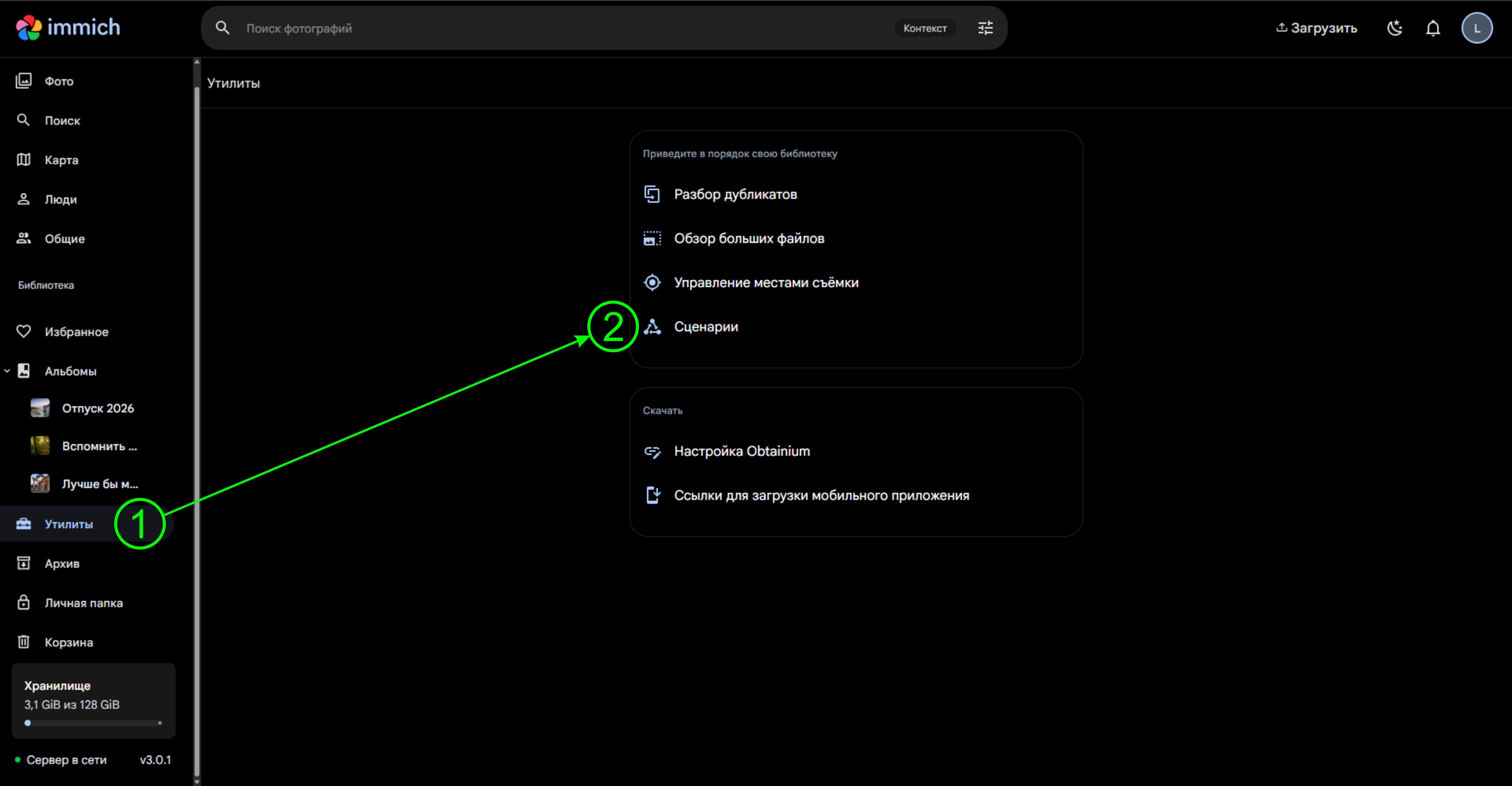

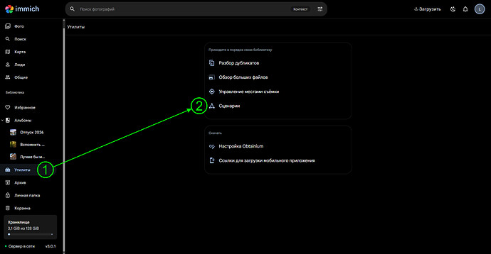

Откройте веб-интерфейс Immich.
Перейдите: “Утилиты” (Utilities) → “Сценарии” (Workflows)

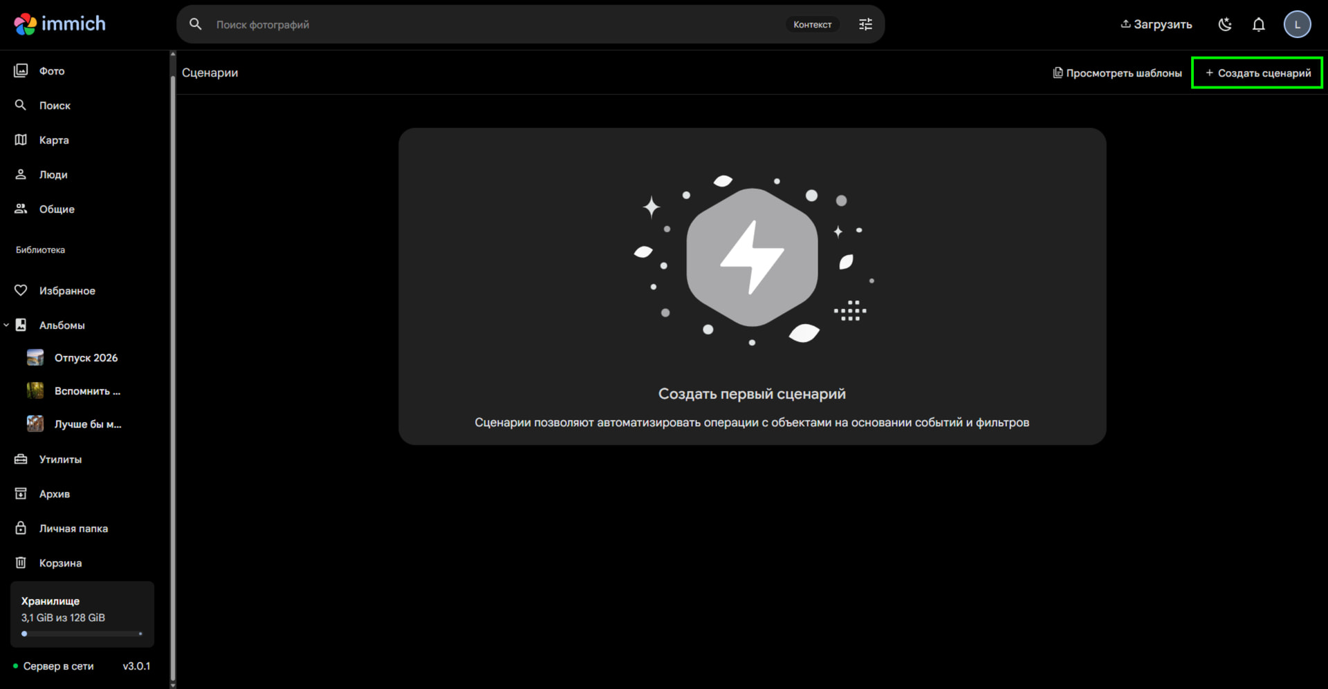

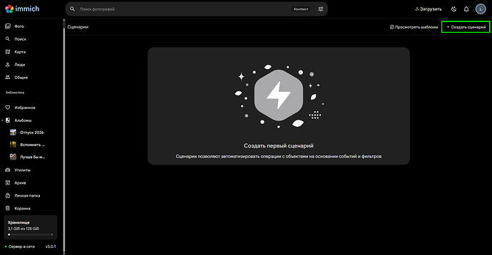

Нажмите “Создать сценарий” (Create workflow).

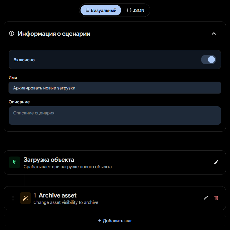

Далее настройте его следующим образом:
  • Название: например, “Архивировать новые загрузки”;
  • Триггер: “Загрузка объекта” (Asset Upload) (уже будет выбран при создании сценария).
После этого нажмите “Добавить шаг” (Add step) и выберите:
  • “Archive asset”;
  • нажмите “Сохранить” (Save).
Затем:
  • включите сценарий переключателем в верхней части окна;
  • нажмите “Сохранить” (справа вверху).
Итоговый сценарий должен выглядеть следующим образом:
На этом сервер уже готов автоматически архивировать все новые загрузки.

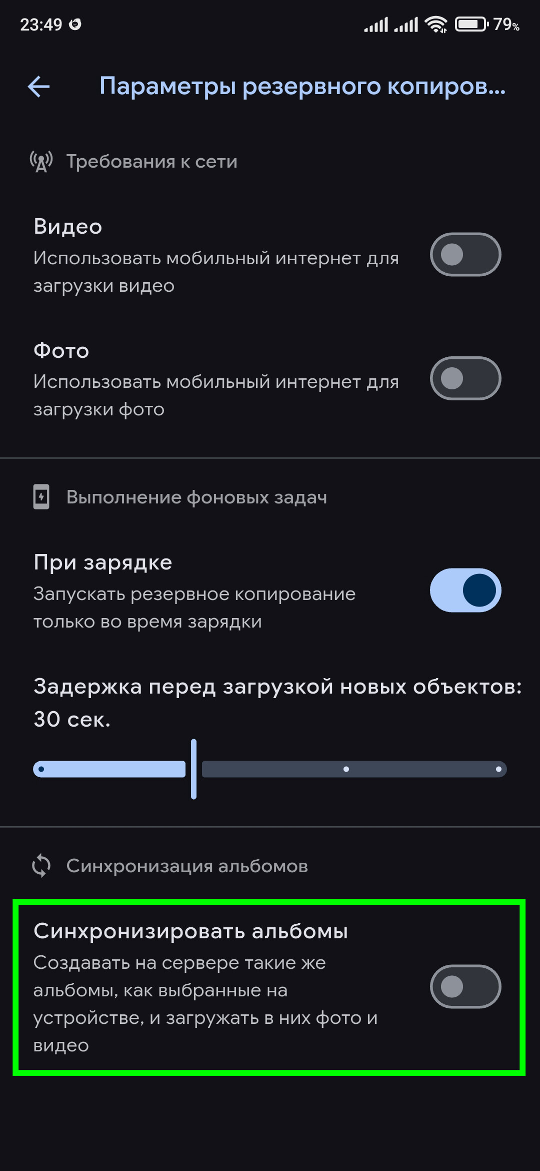

1. Отключаем синхронизацию альбомов
Если оставить эту функцию включенной, то на сервере будут автоматически создаваться альбомы, соответствующие папкам телефона. В результате фотографии окажутся скрыты в “Архиве”, но при этом продолжат отображаться внутри альбомов вроде “Camera”, что немного ломает всю задумку. Поэтому лучше эту функцию отключить.
Откройте: “Профиль” → “Настройки” → “Резервное копирование” (или нажмите на значок облака рядом с аватаром → шестеренка). Прокрутите страницу вниз и отключите “Синхронизировать альбомы”.

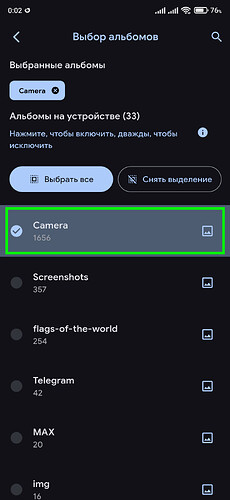

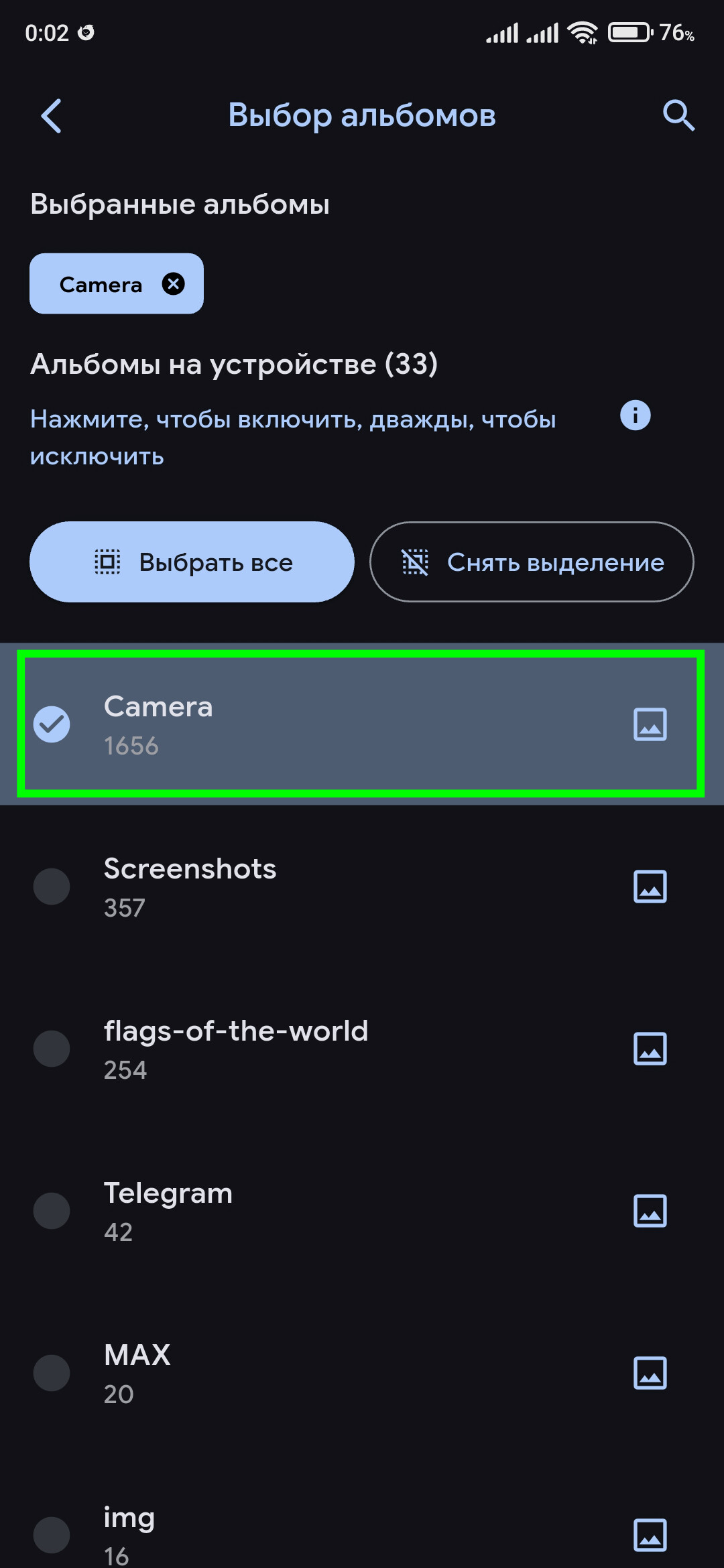

2. Выбираем папки для резервного копирования
Откройте экран “Загружено” (иконка облака). Нажмите “Выбрать” и отметьте папки, которые нужно резервировать. Обычно достаточно выбрать папку “Camera”, куда падает вся ежедневная съемка, но здесь уже каждый решает сам.

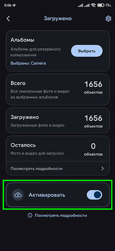

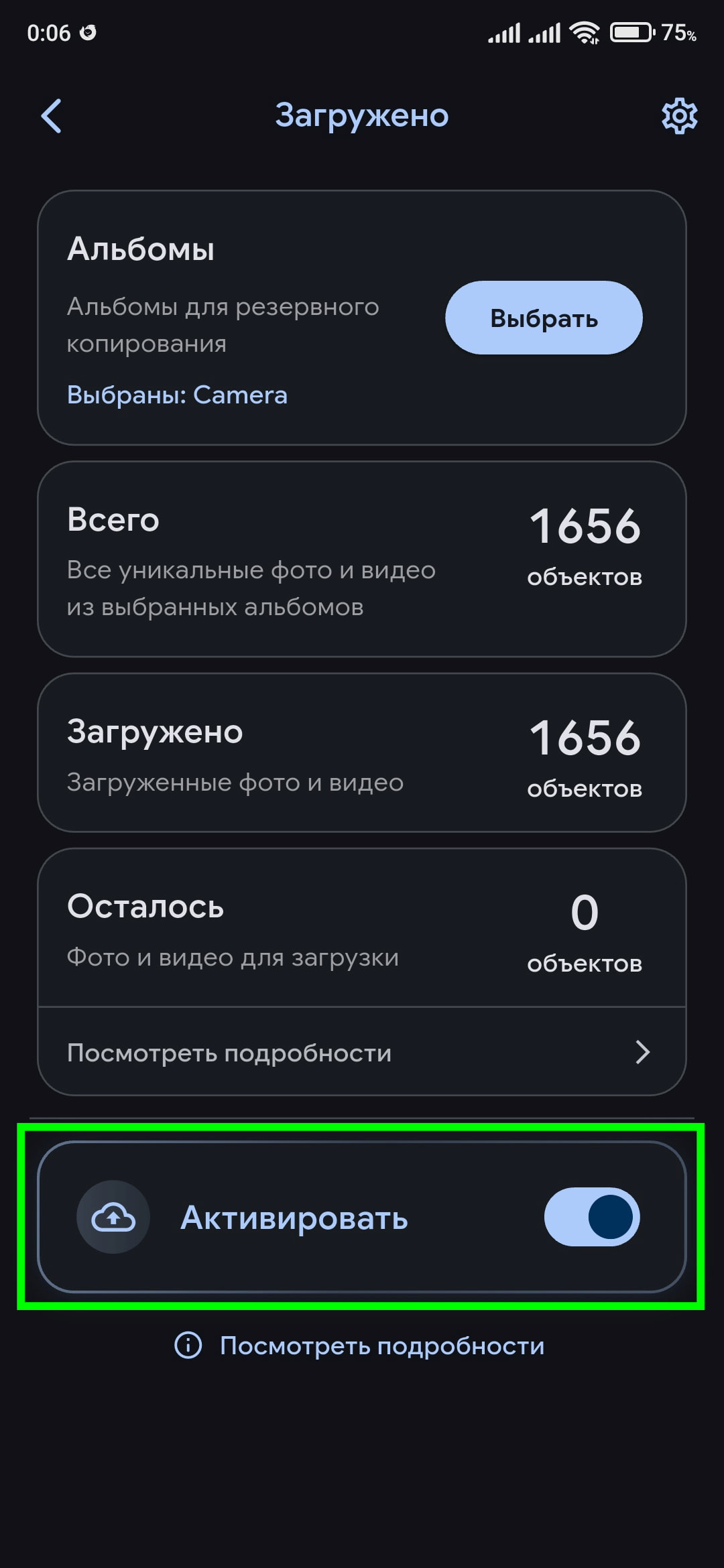

3. Включаем резервное копирование
Вернитесь на экран “Загружено” и включите переключатель “Активировать”.
После этого начнется загрузка фотографий и видео на сервер.
4. (Опционально) Загружать только во время зарядки
Если не хочется расходовать батарею во время синхронизации, то можно включить параметр “При зарядке” (он находится на том же экране параметров резервного копирования, где мы отключали синхронизацию альбомов).
