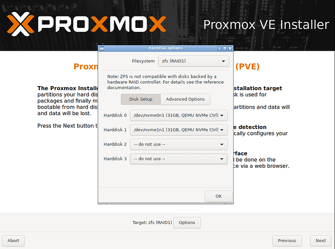

Обращаю внимание новичков, что PVE по умолчанию работает с ZFS, с которым работа через железные рейды официально - не поддерживаются.
