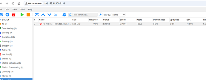

qbtorrent не качает торренты, через samba не видны папки сетевые.

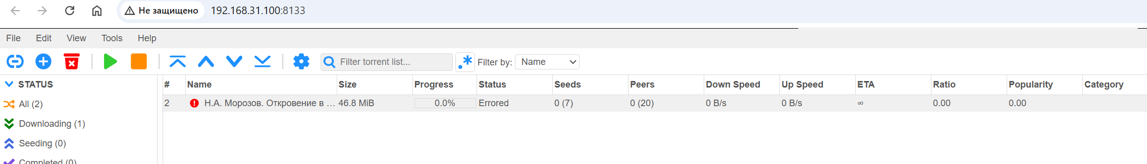

А в qbtorrent не идет закачка. Скриншот прилагаю.

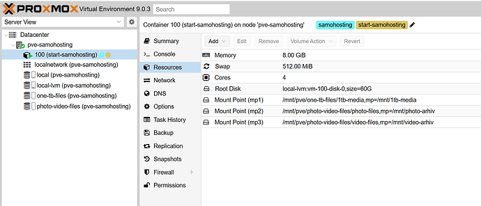

Отлично, Вы ее даже смонтировали в LXC контейнер
Обратите внимание
  • слева = где у вас данные на хост системе(/mnt/pve/one-tb-files/1tb-media)
  • справа = где данные внутри LXC контейнера(/mnt/1tb-media)
А теперь внимательнее посмотрим, а куда вы пытались сказать пойти docker контейнеру? (/mnt/pve/one-tb-files/1tb-media), а откуда у Вас такой каталог в LXC?
Еще раз фиксируем, какой у Ваших файлов сейчас маршрут
PVE(host)(/mnt/pve/one-tb-files/1tb-media)
==> LXC (/mnt/1tb-media)
====> Docker (/share)

Мне не помогло.

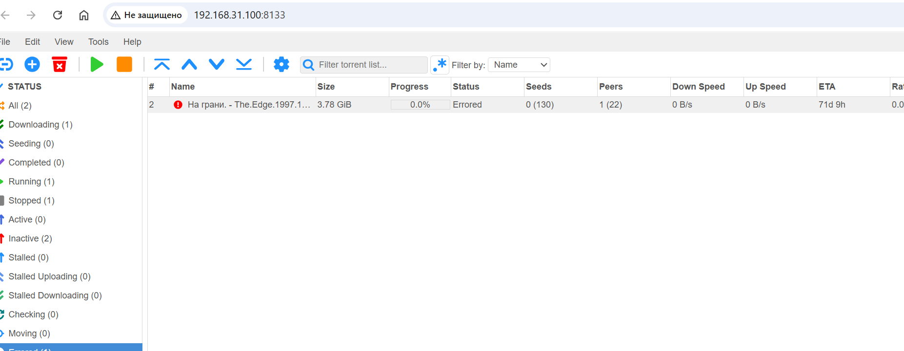

При перетаскивании торрент файл в qbtorrent указывал и путь /media/downloads и пробовал /downloads.
Все равно блокируется загрузка, увы.
А как выше если указывать?
Тоже нет загрузки. Для торрента показывает статус Errored

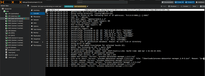

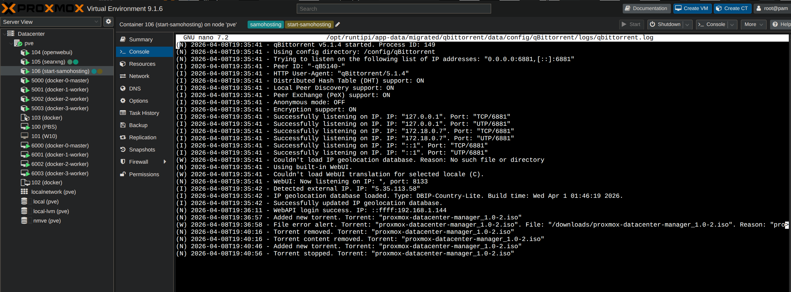

ну тогда идите и смотрите логи ошибок
nano /opt/runtipi/app-data/migrated/qbittorrent/data/config/qBittorrent/logs/qbittorrent.log

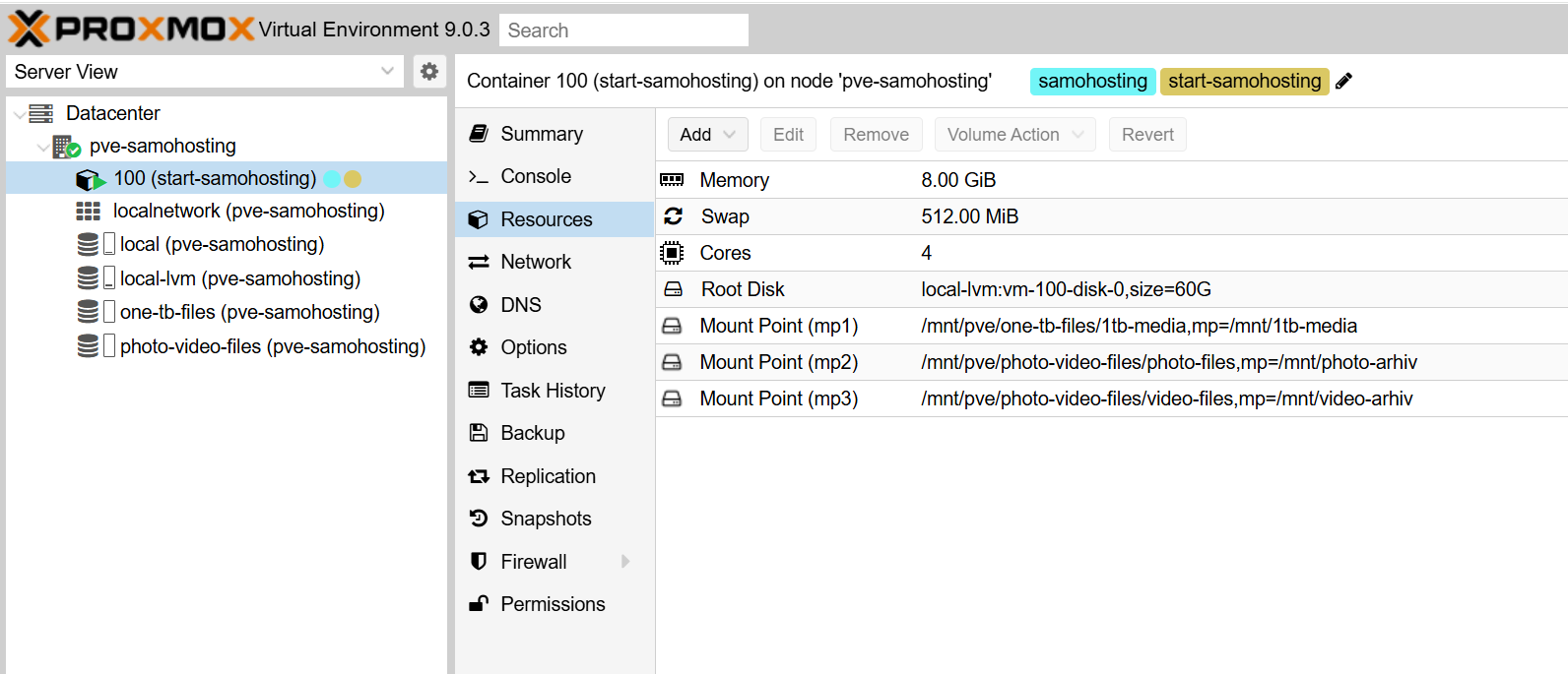

А как сделать чтобы и
-/mnt/photo-arhiv
-/mnt/video-arhiv
стали так же доступны?
Добавлял эти строки в volumes: но по итогам все папки в шаре пропали. Видимо, в комманд нужно что-то дополнить? Просветите, пожалуйста.
