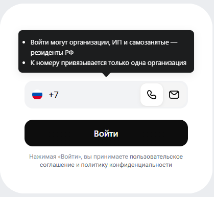

Для отправки сообщений нам необходим бот МАХ. На текущий момент создать его могут только юр.лица и сейчас это самая большая проблема для большинства пользователей. https://business.max.ru/
Можно договориться с другом ИПшником или самозанятым чтобы он сделал вам бота. Вроде можно сделать до 5 ботов на юр.лицо. Регится всё чз Госуслуги.

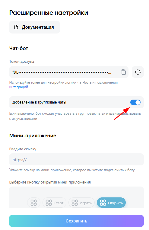

Создаём бота - проходим модерацию - получаем токен. Я бы сразу включил галочку - чтобы бота можно было добавлять в группы.

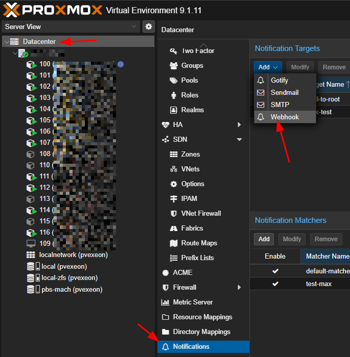

Теперь идём в PvE

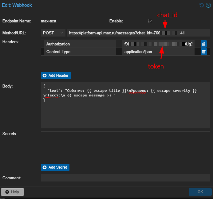

Заполняем поля:
https://platform-api.max.ru/messages?chat_id=-88888888888888 (естественно указываем ваш chat_id)
Authorization =  токен бота
Content-Type = application/json
В body прописываем что нужно отправить. Подробнее можно посмотреть тут: Notifications Единственное нужно добавлять escape для того чтобы МАХ понимал формат.
Например:
body = {
"text": "Событие: {{ escape title }}\nУровень: {{ escape severity }} \nТекст:\n {{ escape message }} "

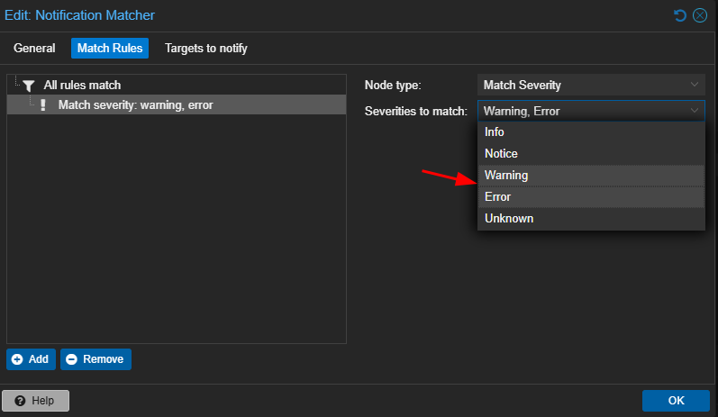

Затем настраиваем условия отправки сообщений.
Я выбираю warning и error
Выбираем куда отправлять

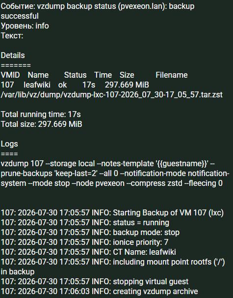

При успешном бэкапе получим что-то типа:
