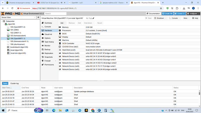

Покажите, пожалуйста, настроки самой виртуалки openwrt.
Что именно там показать?
Настройки сетевых интерфейсов, с пометкой WAN, LAN, пожалуйста.
Да, настройки не внутри виртуалки, а именно как сконфигурированы интерфейсы виртуалки в Proxmox.

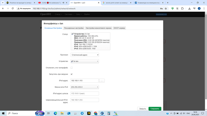

А в девайсах, вы точно в br-lan добавили net5(vmb99) ?
Нет там остался vmbr0
Если я правильно вижу,
У вас proxmox на vmbr99(вы ему даже уже правильно указали gateway)
Условно это красный кабель lan.
В вашем openwrt bridge br-lan (представьте ваш свитч стоит, куда воткнуты другие устройства)
Я бы попробовал красный кабель (vmbr99, net5) в свитч (br-lan) тоже вставить.
